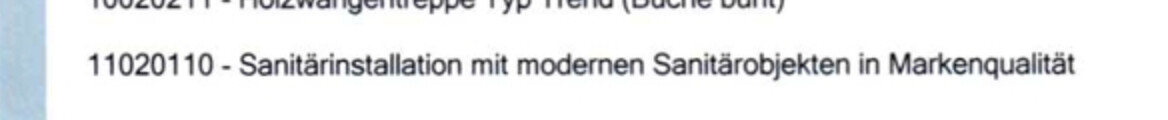

Zwei Listeneinträge mit Produktcodes und kurzen Beschreibungen: Holztreppe bzw. Sanitärinstallation.
und das suggeriert, dass die Sanitär einer bekannten Marke angehören. Ist aber nicht so. Es ist No Name und soll die gleiche Qualität haben wie ein Produkt eines Marktführers.
