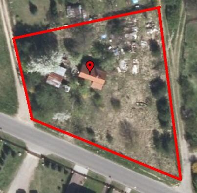

Ich denke, wenn Du in Millimeterpapier zeichnest und auch schnell mal wieder was wegradieren kannst, kommst Du weiter als mit einer Freeware. Schick uns doch mal den eingescannten Plan Deines Grundstückplanes...

ja mit dem Grundstücksplan kann ich morgen mal machen.

hallo,also hier mal ein Luftbildaufnahme von dem Grundstück. Das Haus steht noch so da, da sollte vorn rechts der Anbau weg und dann so wie der obige Plan ist, neu angebaut werden. Der Schuppen links steht auch noch, ist auch modernisiert worden.
mfg Ronny
