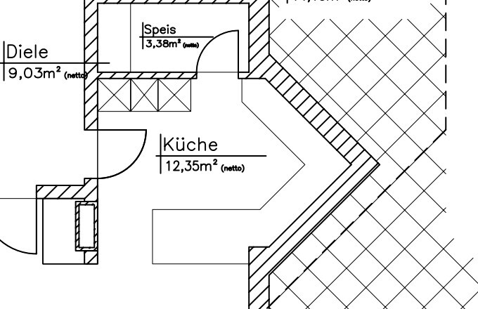

Naja, so wird das nix.
Es fehlen hier Maße, um das besser beurteilen zu können. Wohin die beiden Türen führen, hab ich mir schon gedacht, hilft aber so nix. Der Wunsch nach dem Grundriss resultierte daher, dass man sich durch die 2 Türen enorm viel Stellfläche nimmt. Mit dem Grunddriss könnte man nachsehen, ob man die Türen nicht noch bisschen verschieben kann...
Die 3 hochschränke klappen so wohl auch nur bedingt, da schon der mittlere schmaler ist, als die anderen beiden.
Eine Idee wäre hier Vorlauf, die Schrankwand durchlaufen zu lassen, auch noch an der Erkerwand ohne Fenster. Die Türe zur Speisekammer könnte man dann in der Schrankwand verstecken.
Allerdings bleibt so nicht mehr viel Platz für die Küchenzeile samt Arbeitsfläche, Spüle und Kochfeld.
Das lässt sich aber wie gesagt nur mit Maßen beurteilen...

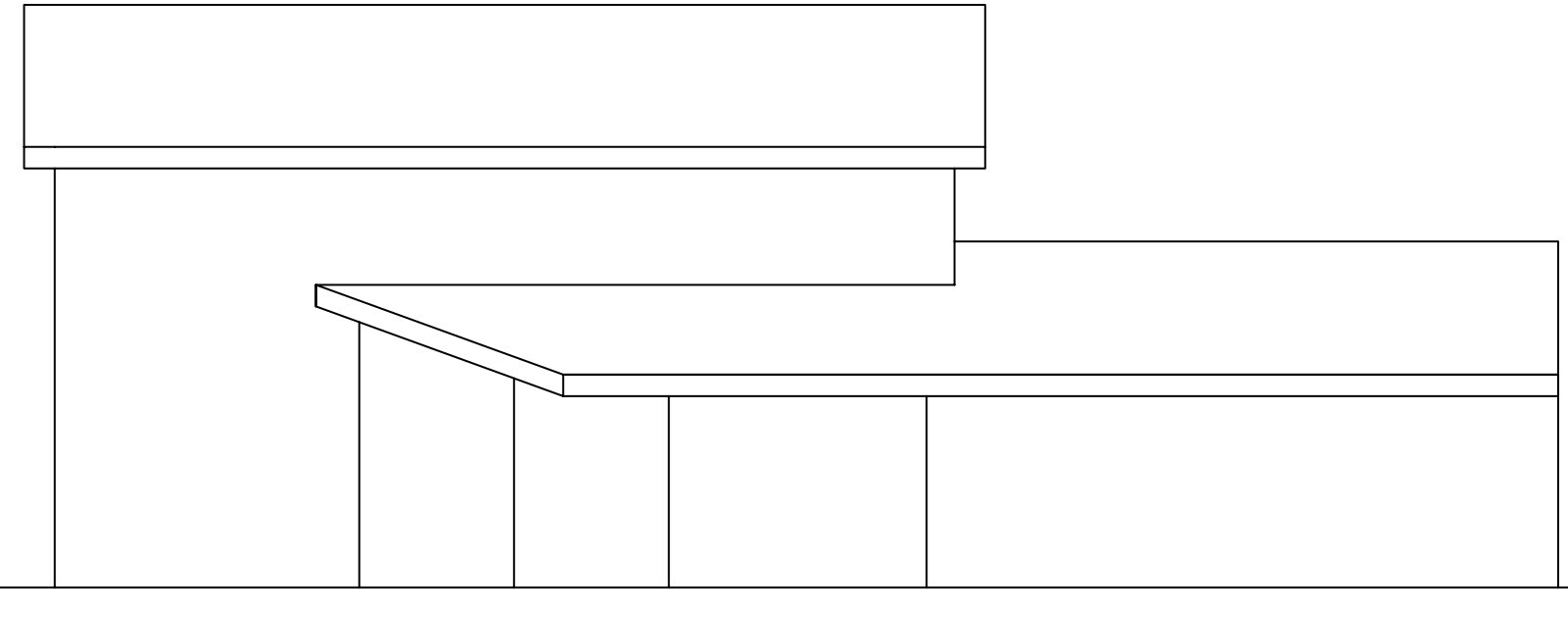

Ich habe ein ähnliches Haus in der Nachbarschaft. Also ich würde den Erker eckig machen.
Gesamtgrundriss vom EG wäre gut auch auch die Ansichten des Hauses. Sonst wird das hier nichts.

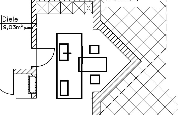

Ist das besser so oder braucht ihr die komplette Etage?
Die Maße der Küche hab ich leider aktuell nicht. Sind aktuell nur Entwürfe.
Grundriss eines Küchen- und Speisebereichs mit Diele; Küche 12,35 m², Speis 3,38 m².
Architekturzeichnung eines modernen Gebäudes mit gestaffelten Ebenen und einer geneigten Plattform

Stell doch einfach den Grundriss ein.
matte
27.10.20 10:43

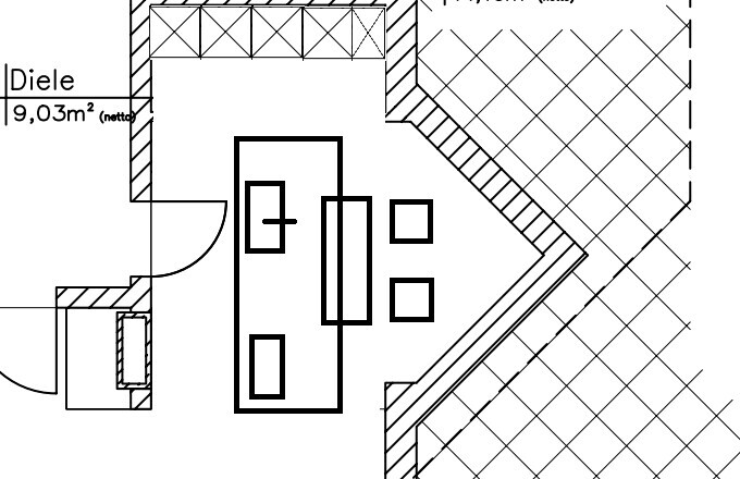

Speisekammer streichen, stattdessen ne Hochschrankwand und ne Flugzeugträger-Kücheninsel mit Theke beim Erker kommt mir da als erstes in den Sinn...
Das müsste man aber eben mit Maßen prüfen, damit das beim Durchgang der Insel vom Wohnraum zum Tresen passt.
Da ihr aber früh dran seit, lassen sich ja auch die Wände noch verschieben, weshalb der Hinweis mit dem Grundriss und den Maßen - völlig unabhängig davon, ob eine Idee wie die meine überhaupt in Frage kommt - schon seine Berechtigung hat.
Die Küche muss bei der Grundrissplanung mit geplant werden, nicht danach. Dann kann das echt ein schönes Eck werden.
Idealerweise hat die Hochschrankwand und somit der Raum ne Breite von 6 Schränken á 60cm, also 3,6m
Das würde dann auch perfekt mit der Insel (Breite 1,20) Passen, sodass man auf beiden Längsseiten der Insel noch 1,2m Platz hat.
Bei 5 Schränken und 3,0m Wirds schon bisschen enger, aber wohl auch noch möglich.

Wenn dann würde ich den Vorschlag von @matte1987 bevorzugen. Die Küchentür dann noch nach Planoben zwischen Hochschränke und Insel schieben und die Fenster im Erker bodentief. Vielleicht das ganze sogar als Art "Wintergarten" ausführen, also Vollverglast ohne Wand.
Wie soll der Grundriss darüber (OG) denn aussehen?
