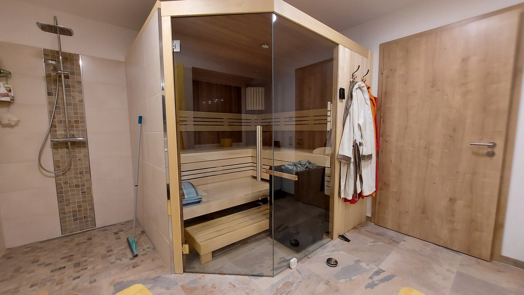

wir stecken gerade Mitten in der Planung unseres EFHs. Ursprünglich war der Plan im Keller einen Wellnessbereich mit Sauna, Dusche/Wc und einem Liegebereich zu errichten.
Unser Architekt hat uns nun dazu geraten, auch die Option in Betracht zu ziehen, die Sauna in das Hauptbad zu integrieren. Dann hätten wir im OG ein 25qm Bad mit Whirlpoolbadewanne, Sauna, Doppelwaschbecken und ebenerdiger Dusche (WC wäre separat anschließend).
Ich würde mich über eure Erfahrungen freuen, wo eure Sauna im Haus platziert wurde, ob ihr es wieder so machen würdet und den Bereich auch wirklich nutzt.
Freue mich auf eure Erfahrungen

Hallo @Mausimaus ,
Im ersten Haus hatten wir die Sauna im Keller, Dusche und WC und Ruhebereich (WZ) im EG. Das geht gut zu machen und ist gemütlich.
Im jetzigen Bungalow haben wir die Sauna im Hauptbad und das ist bequemer, weil ohne Treppe.
Das Problem war immer, die Saunafläche (2,2x2,2m) in den Grundriss zu bekommen. Kein GU hat da eine fertige Lösung, euch viel Erfolg bei der Planung

Nida35a20.11.23 10:55
Mausimaus schrieb:
Welche Variante würdest du an unserer Stelle bevorzugen?
Das ergibt sich vom Platz im Grundriss.
Ruheliegen haben wir als erstes gestrichen an der Sauna, dafür ist das WZ mit Relaxmöbeln da, mit Musik und Kühlschrank und Obstteller.
Seid ihr jung und fit, dann gerne Keller.
Wir hatten im Keller nur einen Platzhalter mit 2,5x2,5m gelassen, ohne Kellerfenster in diesem Bereich und 2-3 Jahre später dann die Sauna reingesteckt.
Bei der zweiten Planung ist es dann um cm gegangen im EG
Sauna mit Glasfront und Holzbänken im Bad; links Dusche, rechts Mantelhaken an Tür.
