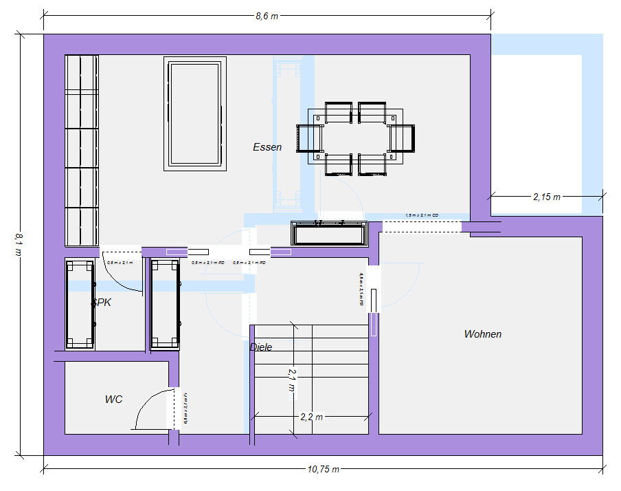

Türen mit Rohbaumaß 80 cm halte ich auch für zu schmal.

Wenn es darum geht, die qm im EG zu minimieren, dann könnte man den Erker auch so setzen:
2D Grundrissplan eines Hauses mit Essbereich, Wohnzimmer, Diele und WC
Oben dann überbauen. Ob das finanziell eine Rolle spielt, ist allerdings fraglich, wenn das der Grund war.

fly-kai schrieb:
Die Treppe habe ich mal mit 2x2m gezeichnet. Das sollte doch ungefähr hinkommen für eine halbgewendelte Treppe ?
2,20 x 2,40 sehe ich als kleinstes Treppenauge an. Alles andere halte ich nur noch aus der Not geboren.
-XIII- schrieb:
Vieles sieht sehr eng aus...
Ich hab es geahnt: ohne Maße ist die Küche schon absolut unrund, eng und hat auch nicht genügend schrank- und Abstellfläche. Kücheninsel ist ja nun nicht alles, was eine Küche haben muss. Ziehen wir mal von 3,60 Außenmaß die pauschalen ein Meter für die Tür ab, verbleiben 2,60 für die Küchenmöbel der langen Seite.
Die Ecke ist auch nicht gerade schön, wenn man sich in der Küche aufhält. Ggf ist sie "sogar" nötig, sich dort als zweite Person reinzuzwingen, weil für zwei ansonsten kein Platz in der Küche an der Arbeitsfläche ist.
Die Insel selbst wäre, ziehe wir von den 3,60 70 für den Kühlschrank und 1 Meter als Durchgang ab, 1,90 lang, innen verbleiben somit 1,30 als Schenkellänge.
Der Kamin ist im EG sehr ungünstig gelegen, aber im OG taucht er schon gar nicht mehr auf
Ankleide zu klein, ja... ach je... das wird alles nichts mit den Maßen.
fly-kai31.12.19 17:17
Hey,
danke schon mal für Antworten
Dann mal nacheinander:
Ankleide: Die Schränke sind mit 60er Tiefe gezeichnet, d.h. man hat zwischen den Schränken ca. 90cm Platz. Ist das ausreichend, das auf 110cm zu verbreitern ?
man könnte ja die rechte Wand vom Schlafzimmer verschieben.
Küche:
Die Arbeitsfläche links ist 2m das ist richtig. Ist das auch zu wenig ? Soviel haben wir jetzt auch, und das ohne weitere "Kochinsel".
Um mehr Platz für zwei Personen zu schaffen, könnte man ja die Kochinsel weiter in den Raum schieben (nach rechts).
Evtl. kann man auch die untere Wand weiter nach unten verschieben, und so den Flur und die Speisekammer etwas verkleinern. Der Flur ist im Moment 1,50 Breit.

ypg31.12.19 18:22
Du hast ja jetzt sicherlich RBM gezeichnet. Dann kommen Schränke auch nicht direkt an die Wand, sondern einige ZM Luft sollte/muss man lassen.
Dann ist der Korpus 60, die Türen kommen extra.
Könnte... dann hast Du eine Ecke wie die Ecke vor der Treppe. Diese Ecken sind ja durch einen gelungenen Grundriss zu vermeiden, also kein Grund daran festzuhalten. Früher gab es übrigens beim Maurer Eckzuschläge...
Du schiebst gern... nur wo eine Lücke entsteht, wird es woanders eng.
fly-kai schrieb:
Das stimmt natürlich. Wie gesagt, ursprünglich sollte der einfach vor der Wand stehen, dann hat man den Schlot nicht vor der Treppe. Im OG müsste man den Schlot dann in einem der Kinderzimmer unterbringen.
Nein, der Schlot scheint hier gar nicht zu passen, weil die Kinderzimmer auch noch Türen haben. Schieben seh ich da auch nicht
Ich sehe definitiv keine nennenswerte Verkleinerung der notwendigen Lebensräume, aber über Werkstatt und Sauna könnte man schon sprechen. Finde ich
