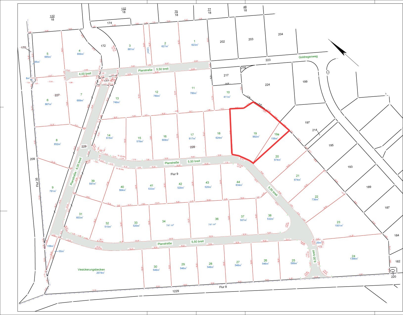

Im Lageplan erkenne ich fast nichts von der erschließenden Straße.
Sagen die Zeichnungen die Wahrheit über die Ebenheit des Geländes ?

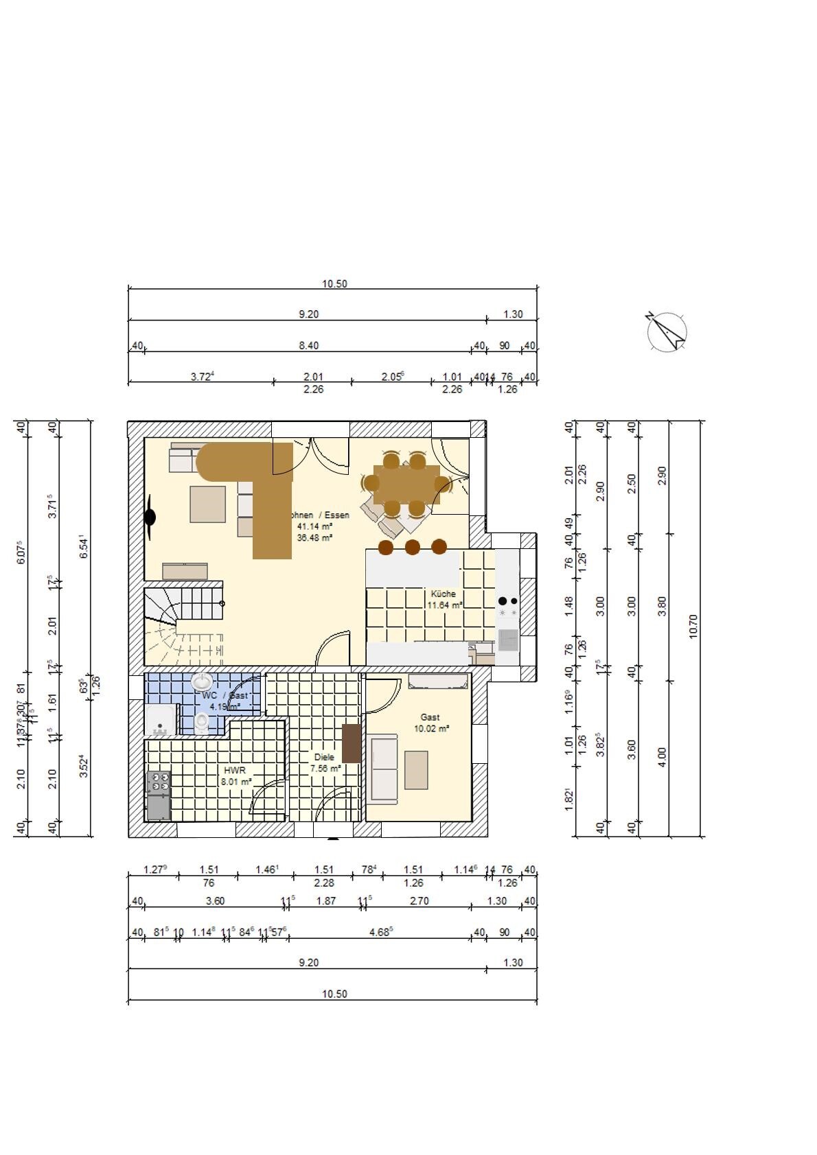

der Wohnzimmer-Küchenbereich ist 1:1 aus einem Musterhaus übernommen, in dem uns das Raumgefühl sehr gut gefallen hat.
RiQu2020 schrieb:Aber aus einem anderen, nehme ich an.
Elternbad ist auch ziemlich exakt aus einem Musterhaus übernommen.

Und dann komm ich noch mit „Wohnen > 4 m“ um die Ecke.
Da passt noch einiges nicht zusammen. Kann den Vorrednern zustimmen.
Essen funktioniert nicht und Platzverschwendung vor der Treppe.
Weshalb gibt’s 2 qm-Angaben? Mit/ohne Treppe? Wo sind die 52 qm?

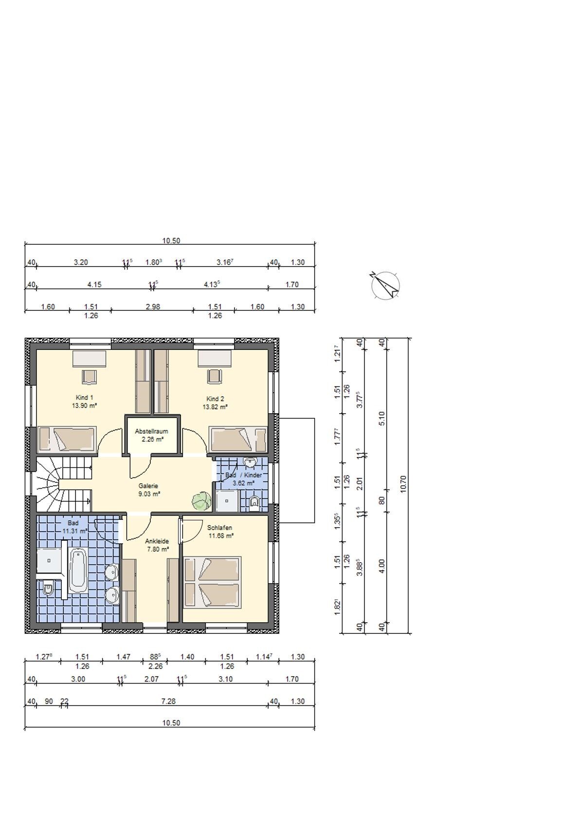

OG: Abstellraum streichen, damit die Eingangsschleuse in die Kinderzimmer entfällt.
Wanne mit Waschbecken tauschen und in die Ecke schieben.Ich würde eher das Kinderbad rauswerfen, denn ohne Keller wird der Stauraum bitter benötigt.Kinderbäder sind ein „nice to have“ wenn man viel Platz hat. Drei Duschen für aktuell drei, später mal vier Personen ist bei 150 qm ohne Keller nicht sinnvoll.

In der Diele werden sich Garderobenschrank und ggf Kommode oder Anrichte gegenüber stehen und somit den Flur einengen.
Gleiches gilt für das Dusch-Bad: man hat da quasi die Toi in der Kniekehle drücken, wenn man das Waschbecken nutzt oder man kann das Waschbecken zum Kopf-Anlehnen beim Toi-Benutzen nutzen. Hihi...
Der Erker für die Küche sieht von außen willkürlich gesetzt aus, innen zeigt sich, dass es für eine Küche wohl zu eng wurde und man den Erker anbauen muss, um Platz in der Küche zu haben.
Dennoch sind a) Küche, b) Essbereich und c) Wohnbereich recht eng und "klein" eingerichtet.

Da Ihr ja 2 Kinder plant, gibt es, wenn denn die Familie mal älter geworden ist, keinerlei Privatsphäre abends oder bei Besuch oder wenn der Teenie mit seinem Freunden am Abend nach Hause kommt und erstmal die Eltern auf dem Sofa verschreckt.
Der AB im OG gibt eher weniger als er nimmt.
Kinderbad finde ich jetzt ok, das Elternbad ist mit drei Metern zu schmal, um dieses so zu möblieren.
Ankleide ist mit drei Türen eher Flur und mit einem Schrank von 2,50? und ebenso Kommoden nicht wirklich das Platzwunder. In einem Standard-Schlafzimmer einer Wohnung könnte man mehr Schrankmeter unterbringen.

Und ich habe eingesehen, dass sich vor der Treppe ziemlich viel verschenkter Raum befindet, während die Diele zu klein ist.
Der Essbereich zwischen Kücheninsel und Wand ist 2,90 m breit, ist das tatsächlich so wenig für einen Essbereich?
Auf der anderen Seite der Kücheninsel sind so ca. 1,40 m "Luft". Das ist nicht üppig, aber ist das so auch so wenig? (wir leben momentan mit einer Mikro-Küche, da fehlt vielleicht auch etwas der Bezug / das Raumgefühl für "normal")

Das Kinderbad war mal etwas größer (zu Lasten des Flurs). Um den Abstellraum oben zu realisieren musste das Bad aber etwas Fläche einbüßen. Stattdessen eine Nische für einen Schrank ist eine gute Idee. Dadurch ließe sich das Kinderbad vermutlich auch wieder etwas vergrößern.

Ich habe den Parzellierungsplan des gesamten Baugebiets angehängt, dann erkennt man auch die neue Straße.
Das Baugebiet wird neu erschlossen und augenscheinlich sind sowohl das neu zu erschließende Gebiet, als auch alle näher angrenzenden Grundstücke eben. Konkret gefragt habe ich den Grundsrückvermarkter dazu aber noch nicht, das werde ich wohl noch nachholen.

- Die Ankleide ist mehr ein Schrankraum als eine Ankleide, denn mit dem geringen Platz zwischen den Schränken bleibt wenig Platz für das Be- und Entkleiden wenig Platz. Das machen derzeit die meisten Bauherren so und ist sehr in Mode. In einigen Jahren wird man daran das Baujahr erkennen - so wie man heute das Baujahr von Häusern mit besonders engen Küchen gut datieren kann. Ich denke da eher "ganz oder gar nicht". Für "ganz" fehlt der Platz.
- Das Kinderbad ist ultrakompakt - und wird auch funktionieren. Überleg etwas mehr Raum vom Flur mit zu nutzen, der ist ggfs. im Kinderbad besser untergebracht.
- Die Abstellkammer zwischen den Kinderzimmern ist eine gute Idee. Es gibt keinen nennenswerten Vorteil diesen kleinen Raum betreten zu können. Eine Nische statt eines Raumes, in die ein zuvor ausgewählter Schrank mit Standardmaßen passt spart Kosten und sieht ggfs. auch noch besser aus. Die Kinderzimmer gewinnen zudem etwas Platz.

Im Lageplan erkenne ichfastnichts von der erschließenden Straße.
