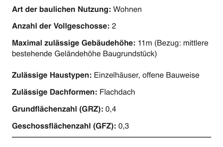

Grundflächenzahl: 0,4 / Geschossflächenzahl: 0,3 / Baufenster, Baulinie und -grenze: Nein
Alles Quatsch, da kann jemand keine Bebauungspläne lesen.

Es gibt keinen Bebauungsplan.. nur einen positiven Bauvorbescheid, der folgendes besagt..
Dokument zeigt Bebauungsplan-Details für Wohnen: zwei Vollgeschosse, Flachdach, GRZ und GFZ
