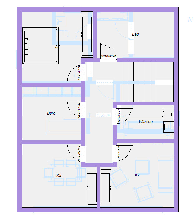

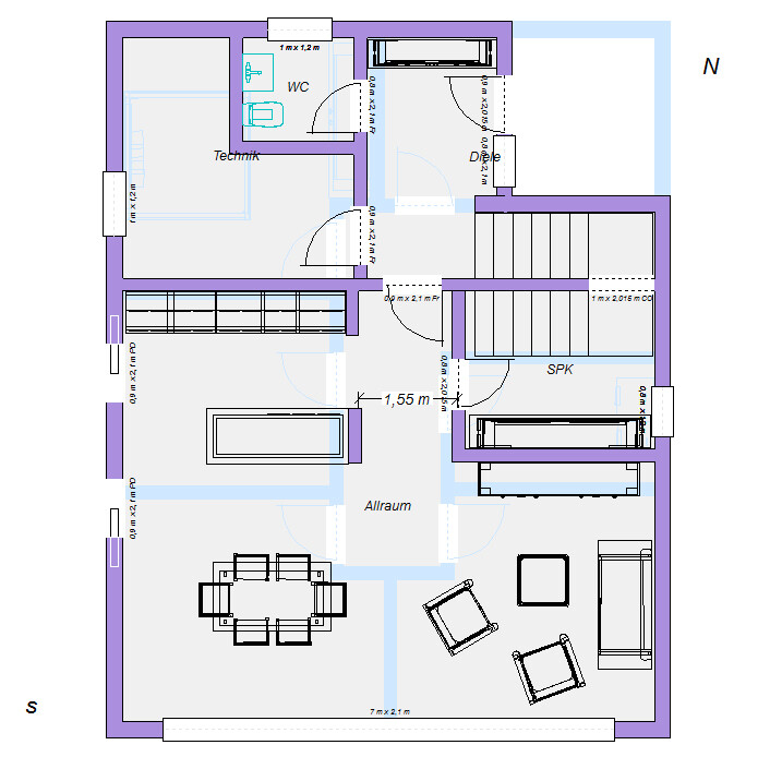

Guter Einwand, haben wir auch schon gemerkt beim Abzeichnen, eigentlich hat er immer von 40er Wände geredet, Montag haben wir treffen, eine unserer Fragen zum Entwurf..
Bei deinem Entwurf ist natürlich die Raumaufteilung oben besser, was uns unten weniger gefällt, verschenkter Raum beim Gäste-WC, wir wollen keine 2. Dusche, kleinerer Hauswirtschaftsraum, keinen direkten Zugang zur Speisekammer..
Halt alles nicht so einfach, die Vorstellungen und Geschmäcker sind halt doch ziemlich verschiedenen..
Ich hoffe mal, es fehlt jetzt nicht wirklich nur an der Fantasie, die Dusche zu streichen und den Platz wieder dem Hauswirtschaftsraum zuzuschreiben oder die 1,5m bis zur Speisekammer zu überwinden:
Grundriss eines Hauses: SZ, Bad, Büro, Wäsche, zwei K2-Räume, Flur und Treppen.
Grundriss eines Hauses: Allraum mit Möbeln, Diele, Technikraum, WC, SPK, Treppen.
Ist ok, wenn Ihr so an Eurer geraden heiligen Treppe hängt, aber ich würde auf jeden Fall die Garage vor der Sonne wegnehmen und Licht von Westen hinzufügen.
Doch ist ok so, Wäscheraum oben ist vielleicht gar nicht so dumm, werden es mal so aufmalen und schauen wie groß die Räume dann werden oben.

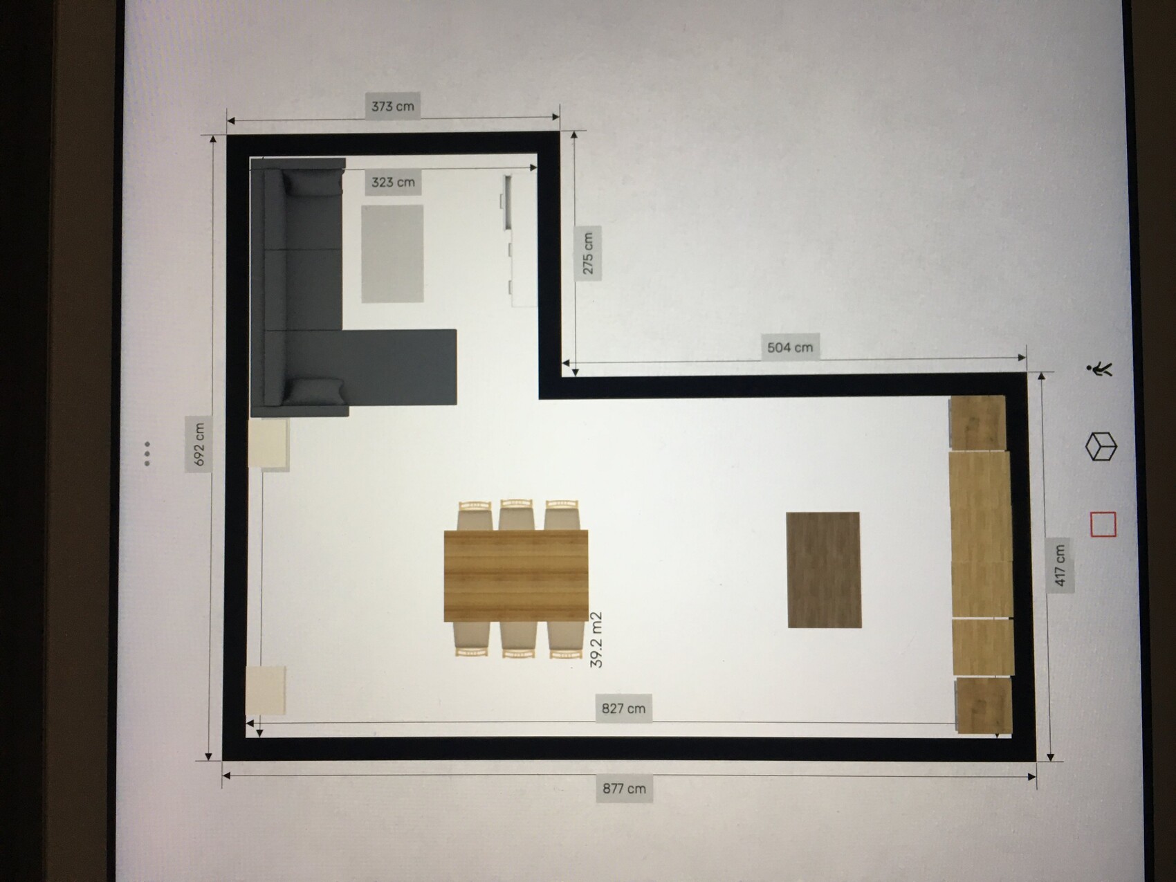

Was wir nur gerne hätten, Essbereich-Küche auf einer geraden, Wohnbereich versteckt die Ecke rum, auch wenn der dadurch kleiner wird, aber ein sofa(*) (geräumiges L-Sofa)vor die Fensterfront zur Terrasse stellen wollen wir nicht .. das zweite Fenster Richtung Westen würde dann vllt wegfallen, weil übern Sofa gegenüber vom Fernseher?! Somit wäre es noch eins vorne an der Ecke, vor oder zwischen der Schrankwand, was natürlich noch ein Vorteil ist, das man die Terrasse auf die Westseite Um die Ecke ziehen kann.

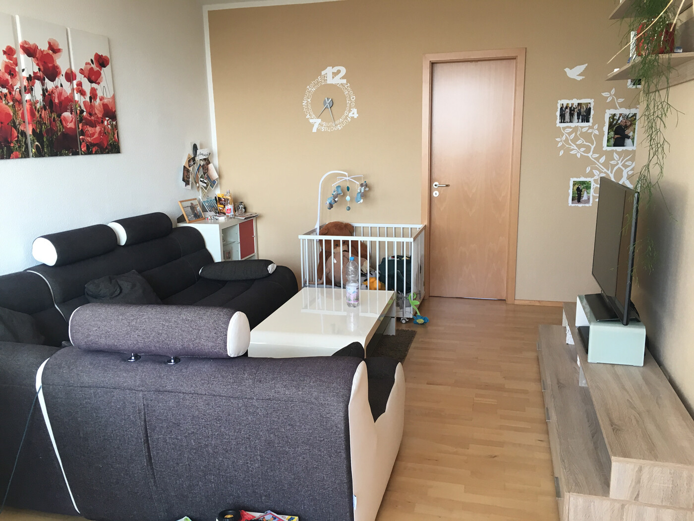

Weil hier einige auf dem 10qm „Wohnbereich“
rumhacken, hier mal ein Beispiel mit unserem Sofa aus der aktuellen Wohnung, als Raumteiler eingesetzt, der Sichtbereich bis zur Wand, sind 10,5qm, da passen bequem 5 Personen hin, Abstand zum TV bei 48 Zoll finden wir ausreichend und ideal, insgesamt gemütlich.
Wenn 20 Personen zu Besuch sind, ist und so Chaos und jeder sitzt irgendwo / irgendwie, die 3 mal Jahr geht das aber auch, dafür kann man so eine große Tafel stellen..
Wohnzimmer mit grauer Eckcouch, weißem Couchtisch, Baby-Spielgitter, Teddy und TV-Bank.
So in der Art wäre es dann, wenn man spiegelt und die Garage auf die andere Seite nimmt.. die Sofa Ecke kann noch etwas vergrößert werden, je nach Treppe / Größe von Hauswirtschaftsraum.
Grundriss eines Wohn- und Essbereichs: L-Sofa, Esstisch für sechs, Küchenblock links, Schränke rechts.
