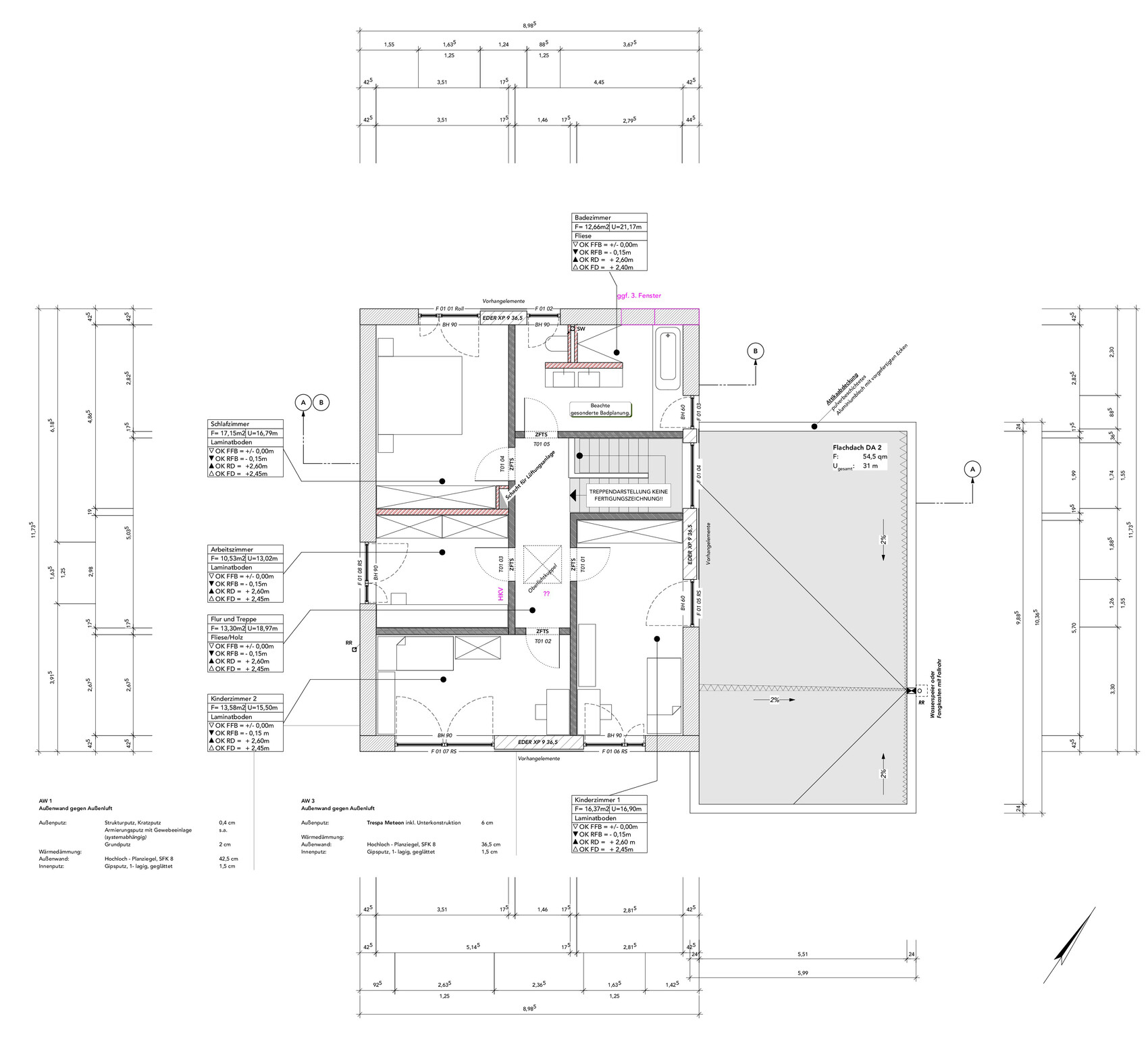

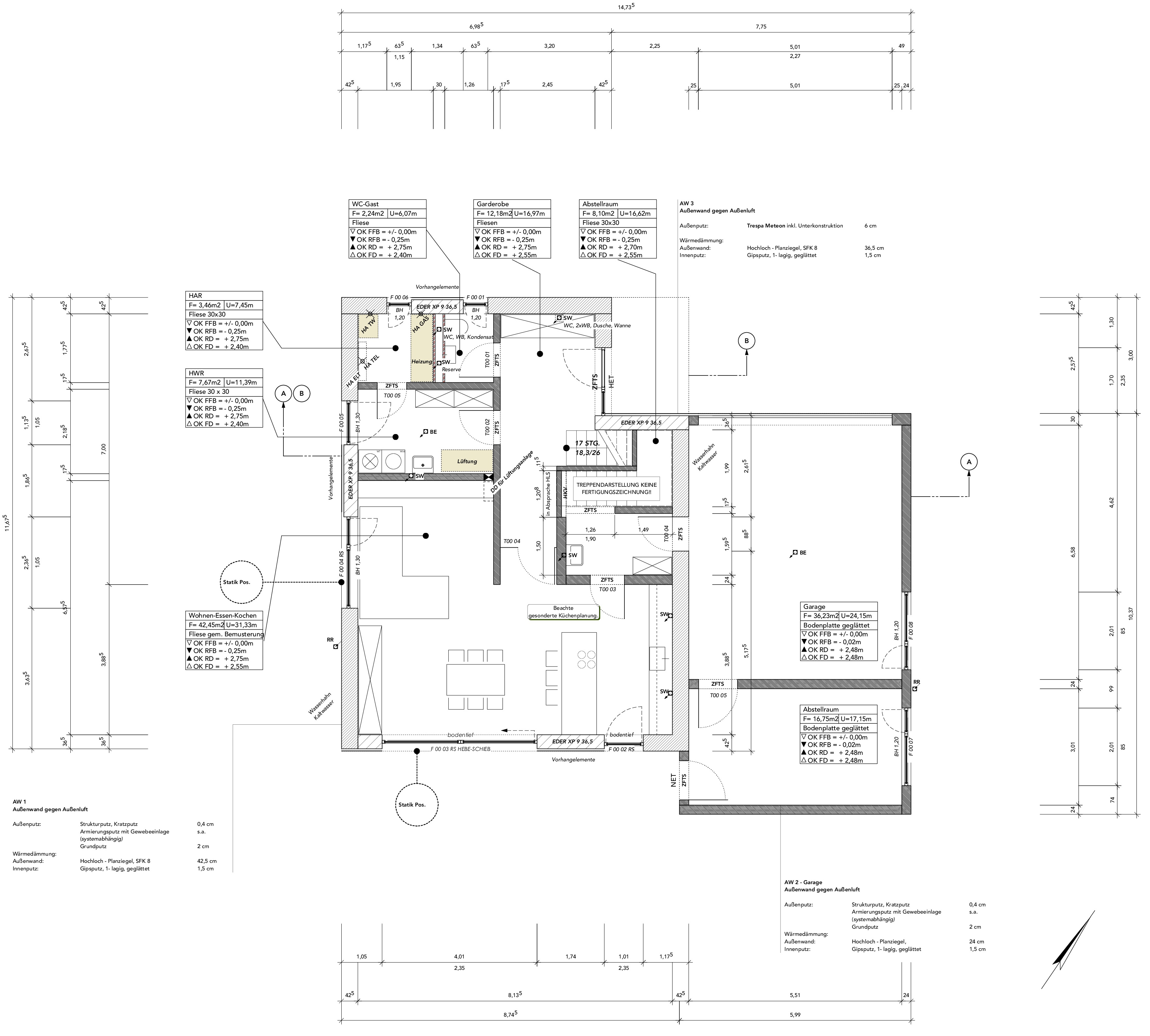

nach langer Zeit möchten wir uns auch noch mal zurückmelden, haben einige Gedanken und Vorschläge von hier angenommen und vor allem unseren eigentlich Wunsch der geraden Treppe verworfen
Sind jetzt auch ganz froh drüber, da wir so im Obergeschoss wirklich schöner Zimmer hinbekommen haben.
Habe mal den aktuellen Grundriss angehangen, wenn jemand ein grober Schnitzer oder was fragwürdiges auffällt, kann er dies gern kundtun
Vielen Dank an der Stelle noch mal, auch für die Beispielgrundriss Entwürfe und die Mühen einiger hier !
Grundriss eines Hauses mit Wohnzimmer, Küche, Bad, Garage und Maßangaben.
Grundrissplan eines Hauses mit Maßen, Zimmern, Türen und Fenstern.

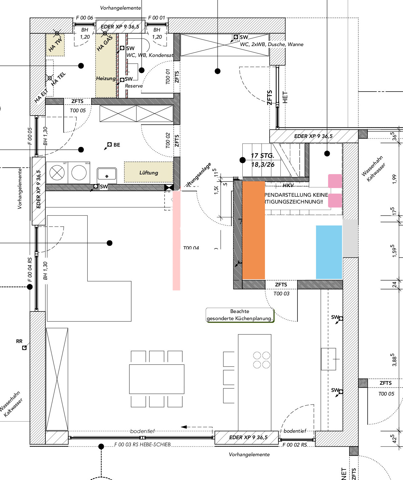

Im EG find ich die gesamte Nutzung unter der Treppe fragwürdig:
1. Tür von der Garage macht die Nutzung geradezu unmöglich. Gesamte Stellfläche geht flöten. Die zusätzliche Wand, wo diese Tür anschlägt verhindert die Nutzung des Raumes dahinter. Weg damit!
2. Ein Ausguss in diesem Minizimmer? Wozu? 1m daneben ist die Küche mit der Spüle.
3. Der HKV nimmt den letzten Rest an Stellfläche. Klar kann man was davor stellen. Aber wehe, man muss dann mal ran.
Das flöge bei mir ALLES raus. Es bleibt ein nackter Raum, wo ich vermutlich einen schönen fetten Extra-Kühlschrank stellen würde und der Rest voll mit regalen. Unter dem Podest der Treppe kann noch sowas wie Pappenmüll oder Glas stehen.
kaho67411.01.19 10:05
Die Trennwand zum WZ ist an sich Quark. Weiß nicht, ob es das wirklich gemütlicher macht? Ich seh eher, dass es nur enger wird.
Grundriss eines Wohn- und Küchenbereichs mit Esstisch, Küchenzeile und farblich markierten Bereichen
Sorry, am Ende lande ich wieder bei meinem eigenen Entwurf und versetze die Küche an den WZ-Eingang.

@katja,
Was dem einen der fette Kühlschrank, ist dem anderen das zweite Waschbecken (Karsten schrubbt dort Fisch und Kartoffeln @Nordlys)
Allerdings hast Du natürlich recht.
Nur steht diese Wand an der Treppe/Speis nicht einfach nur so da: sie hält die obere Wand. Noch dazu steht ZFTS mit Sicherheit für einen Stahlträger, das macht statisch Sinn.
Insofern plädiere ich auch eine Verkürzung dieser Mauer

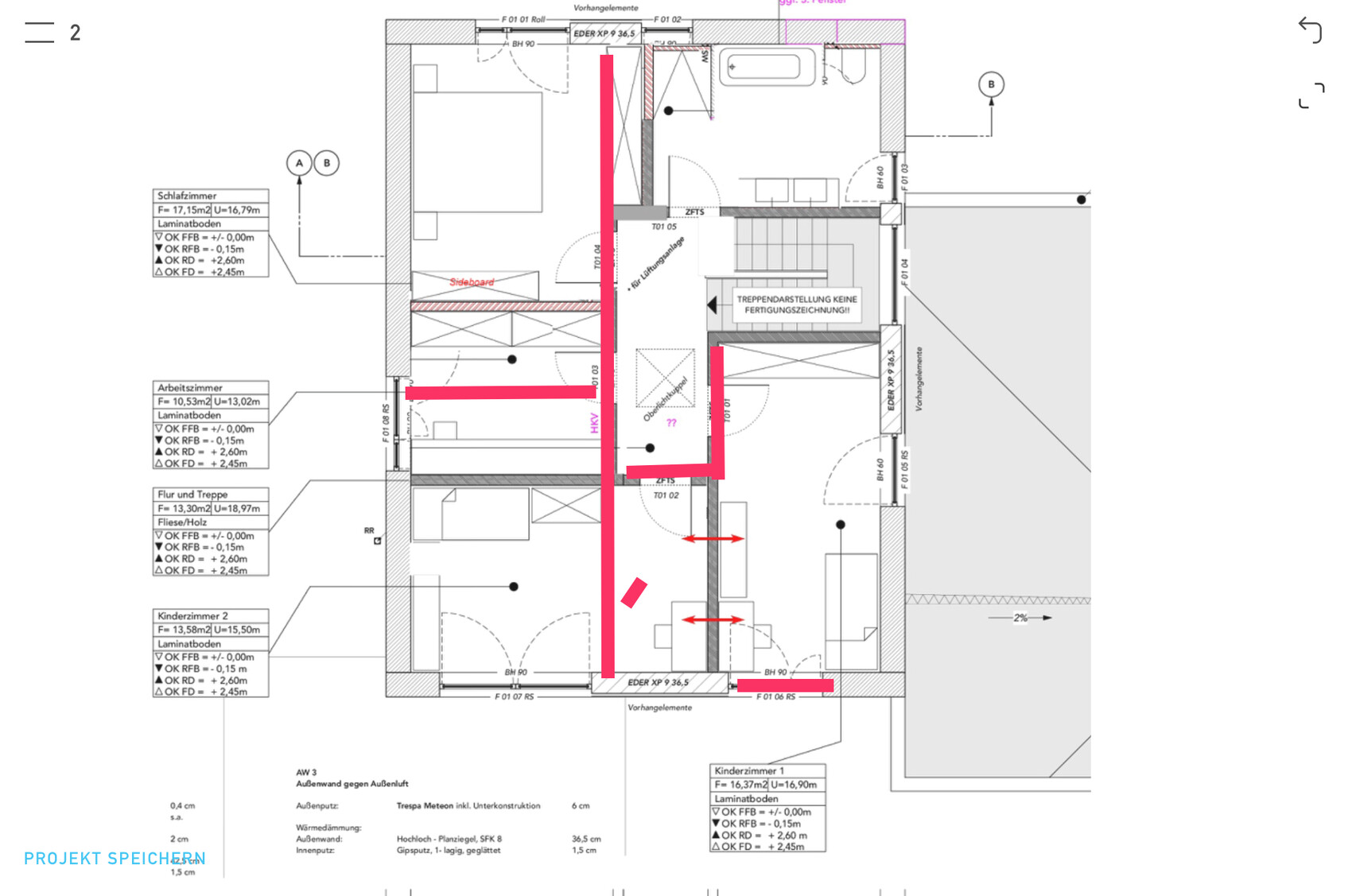

Hier mal ein Vorschlag für das OG mit zwei gleichwertigen Kinderzimmern, dafür Elterntrakt im Osten.
Grundriss eines Hauses mit Schlafzimmer, Arbeitszimmer, Flur, Treppen; rote Markierungen zeigen Wege.
Ich wohl auch: WZ und Küche tauschen bei Katjas Vorschlag. Tür der Speis kann auch nach rechts wandern
kaho67411.01.19 10:57
Boa, der soll sich raus scheren mit dem Stinkefisch! Das gäb's bei mir nich!
Ach Mist, an der Statik wollen wir mal lieber nicht rütteln.
Du hast das Büro gekillt, oder? Ich glaub, das braucht's aber.
11.01.19 11:20
Ach, lach, ich dachte, dass wäre eine Ankleide (hab mich schon gewundert, wo der PC hinkommt und an Laptop mit Drucker in der Speis gedacht )

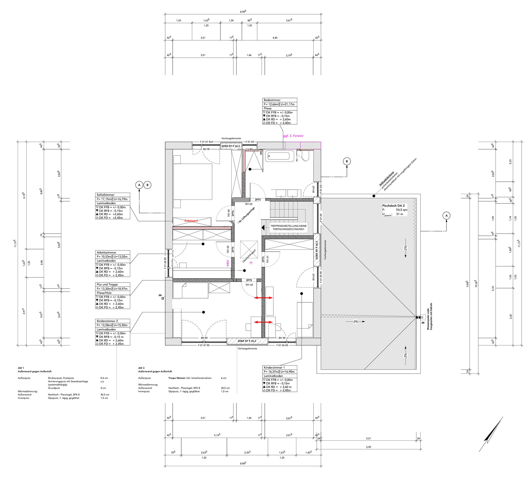

Na, dann das Zimmer an der Treppe oben vom Schlafzimmer abteilen. Ich weiß nicht, ob die Maße hinkommen, wär aber eine Idee... @kaho674: zeichne doch mal, mein iPad bringt sowas nicht. Ich hab noch kein vernünftiges Programm gefunden.
