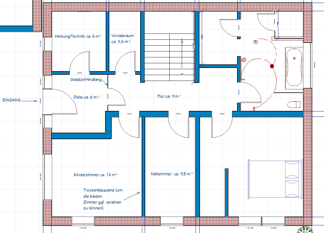

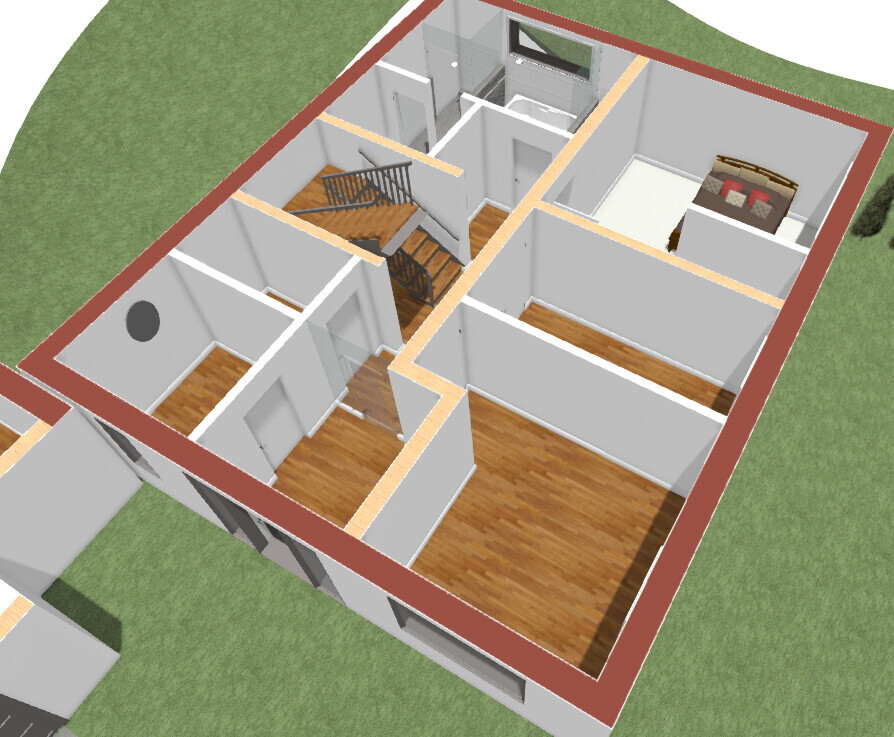

Habe mal einen neuen Grobentwurf für das EG gemacht.
Die Haustür ist dabei etwas von der Garage gewandert. Dadurch konnte der Technikraum vergrößert werden. Nach dem Eingang geht es dann erst in eine Diele, welche zum Flur hin durch eine Glastür getrennt wird. Hoffe, dass dadurch die Schlauchwirkung etwas abgeschwächt wird.
Was haltet Ihr davon?

Marco058115.04.18 20:25
Das Elternschlafzimmer wurde halt verkleinert, da ist ggf. noch mehr drin...
haydee15.04.18 20:36
Im Bad fehlen die Waschbecken.
In der Ankleide/Schlafzimmer muss der Mauerstummel weg. Gehen kaum die Schranktüren auf.
Die Diele/Flur ist immer noch fast 15 qm.
Die Haustüre etwas außermittig planen und ein Seitenfenster weglassen, damit noch die Garderobe und ein Schrank reinpasst.
Das Kinderzimmer 2 ist sehr schmal. Richtet es mal ein, ob es überhaupt wie gewünscht nutzbar ist

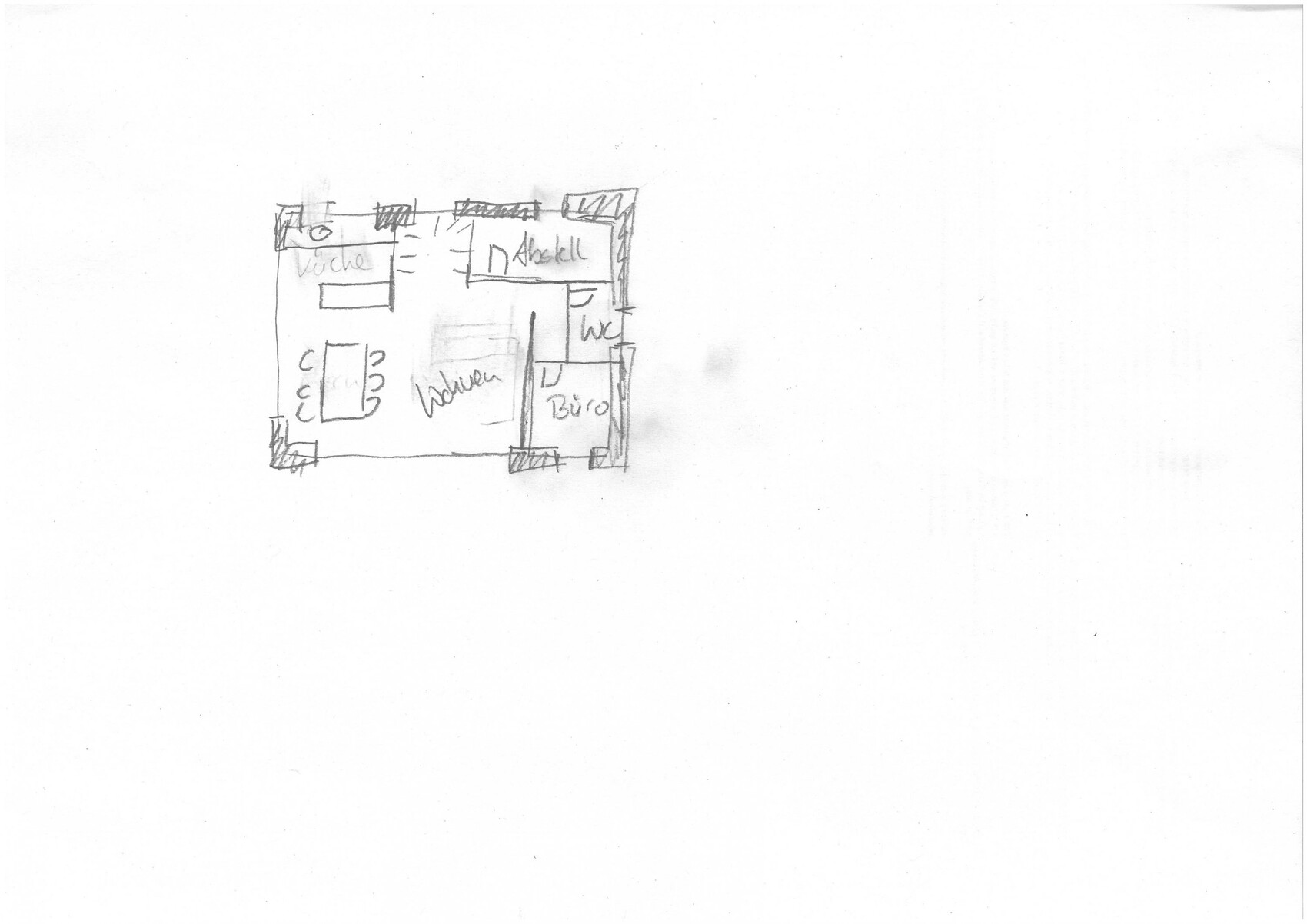

In eurem Fall würde ich allerdings planrechts im Wohnbereich das Büro nach vorne ziehen und einen kleinen abgetrennten Bereich schaffen. Die Wand zwischen Essen und Wohnen weg, Wohnen weiter nach planlinks und dann WC nach dem Büro, getrennt durch einen kleinen Flur vom Wohnen und man gewinnt oben noch einen Abstellraum (der würde mir allerdings im OG auf jeden Fall fehlen). Insgesamt würde es mich stören, die Einkäufe immer durch's ganze Haus nach oben schleppen zu müssen.
Ich mach eine kleine Skizze (nicht maßstabsgerecht, nur als Ideengebung):
Handgezeichnete Grundriss-Skizze eines Hauses mit Küche, Wohnzimmer und Büro.
