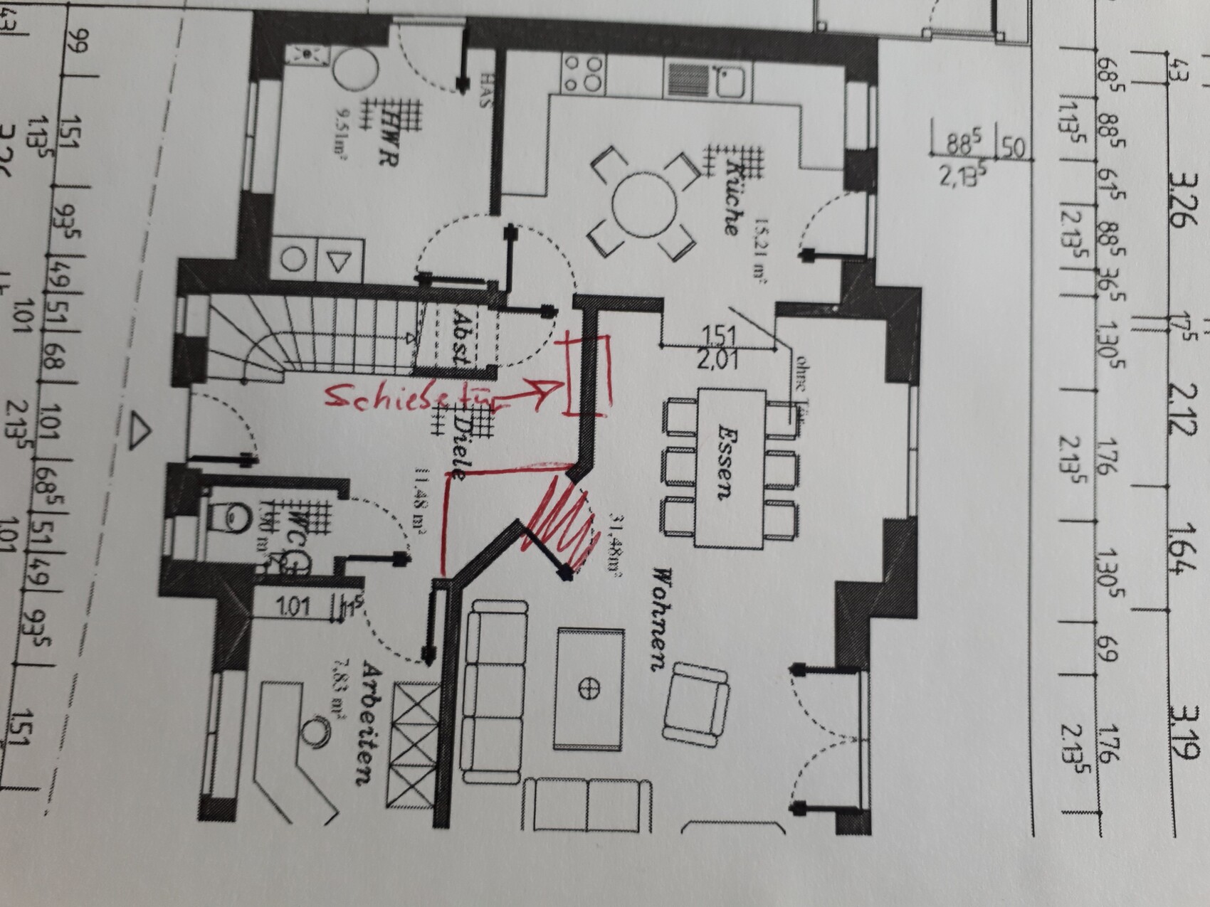

Hallo zusammen!
Wir würden uns sehr freuen, wenn wir Feedback zu unserem bisherigen Stand in der Grundrissplanung und der Grundstücksplanung bekommen.
Wir sind eine vierköpfige Familie mit 2 Kindern im Alter von 4 und 7. Wir bauen ländlich.
Ergänzend: zwischen Küche und dem Wohn Bereich wird eine Schiebetür eingesetzt.
Größe des Grundstücks. 672m2
Hang nein
Baufenster, Baulinie und -Grenze es gibt kein Baufenster.
Randbebauung maximal 9m
Anzahl Stellplatz 2
Geschossigkeit maximal 2
Dachform mindestens 18grad
Stilrichtung frei
Ausrichtung Nord - Süd
Maximale Höhen/Begrenzungen
weitere Vorgaben
Landhaus
1,5 Geschosse, ohne Keller
4 Personen : 30,27,7,4
Büro: Familiennutzung
Schlafgäste pro Jahr maximal bei den Kindern ihre Freunde
geschlossene Architektur
konservative Bauweise
Anzahl Essplätze 6
Carport
Von wem stammt die Planung:
-Planer eines Bauunternehmens
Was gefällt besonders? Warum? Flexibilität im Wohnbereich (mit der Schiebetür), gleich grosse Kinderzimmer, Heer Flur im OG für eine Leseecke
Was gefällt nicht? Warum? Eventuell zu kleine Kinderzimmer? Zu kleiner Hauswirtschaftsraum?
Preisschätzung lt Architekt/Planer:202.000
Persönliches Preislimit fürs Haus, inkl Ausstattung: 230.000
favorisierte Heiztechnik: Fußbodenheizung
-könnt Ihr verzichten: Erker
-könnt Ihr nicht verzichten: Frontgiebel
Standardentwurf vom Planer? Standard zur Grundlage, aber etwas abgeändert.
Was macht ihn in Euren Augen besonders gut oder schlecht? Trotz relativ wenig Raum, findet jeder seinen Platz und es ist an alles gedacht.
Ich bedanke mich

Dann muss der Grundriss von vielen Architekten genutzt werden. Für ein Zufall sind die zu ähnlich.
Uff, ich bin ja immer derjenige der sagt, dass es mit der Summe klappen kann, wenn alle längst schreien, dass sei Harakiri, aber hier 202k zzgl. Passt Kröten für den beschriebenen Rest? No way, außer eine Menge unter der Hand, was es wahrscheinlich auch sein wird. Letztlich mir wurscht, geht um den Grundriss und den kenne ich zu 95 % live und finde den Top. Würde nur das Wohnzimmer so machen

Jnble2020
26.02.20 14:56
[ATTACH alt="20200226_143834.jpg"]43379[/ATTACH]
[/QUOTE
Ich kann jetzt alles noch mal aufschlüsseln, aber letzten Endes bringt das hier niemanden was. Wir stehen ja allein grade für die Kalkulation und wir müssen nachts ruhig schlafen können. Mir ging es hier lediglich um den Grundriss und eventuelle dicke Fehler, die wir amateure übersehen.
Sparfuchs77
26.02.20 15:09
chrisw81 schrieb:
und es ist an vielen Stellen zu knapp!
chrisw81 schrieb:
Großzügig wohnen würde ich sagen fängt bei 170 m² an
Da hat jeder andere Ansprüche was zu knapp ist und was großzügig ist (so wie bei der Ausstattung auch). Ich bin mit 11qm Kinderzimmer aufgewachsen und habe bei uns im Haus die Kinderzimmer (3 an der Zahl) auch wieder so geplant (12qm). Andere sagen unter 18qm ist eine Zelle. Wieder andere bauen für 2 Nasen 350qm.
10qm Lesebereich, 11qm Ankleide, 2x 14qm Kinderzimmer hat für mich wenig mit klein oder einschränken zu tun.
