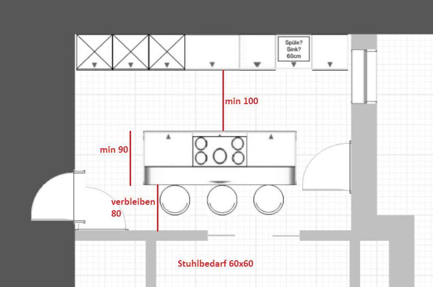

evelinoz
27.02.20 09:13
die Küche
Küchenplan: Insel mit Kochfeld und vier Barhockern, obere Schränke; Türen links und rechts.
man muss immer die Insel umkreisen, will man an den esstisch.
