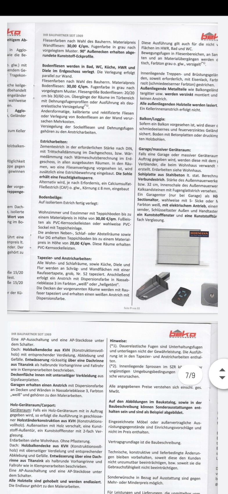

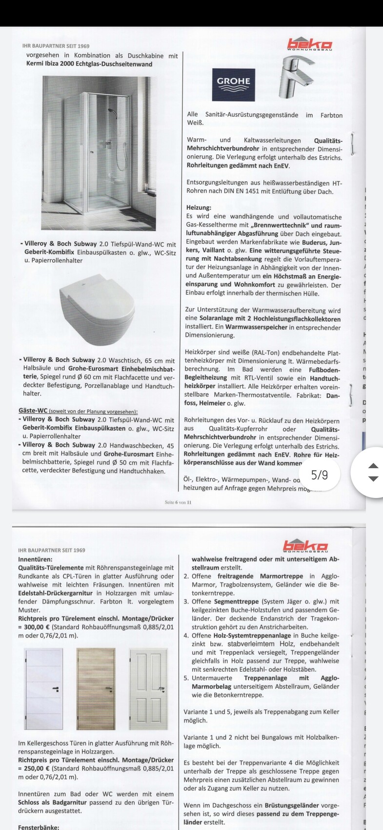

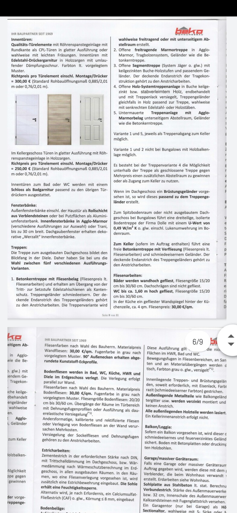

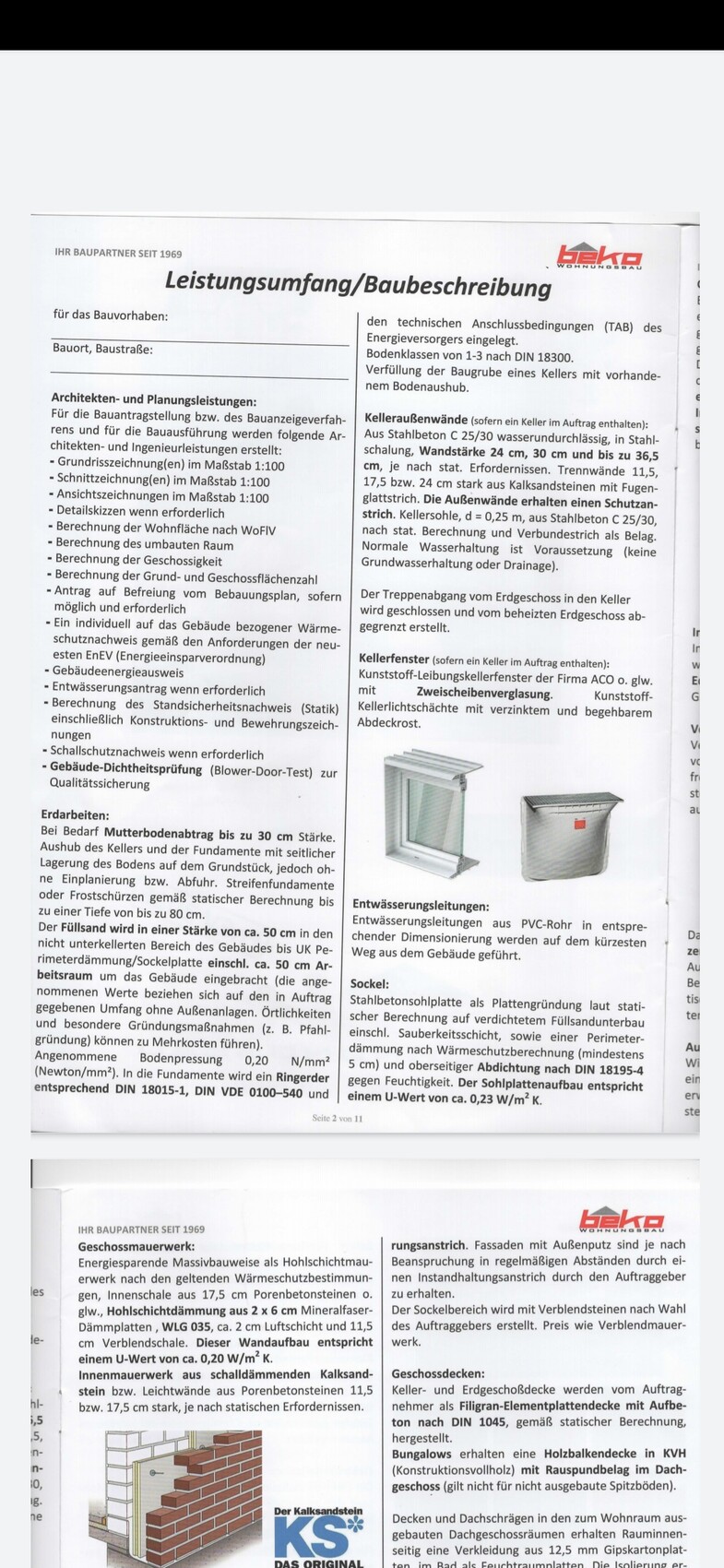

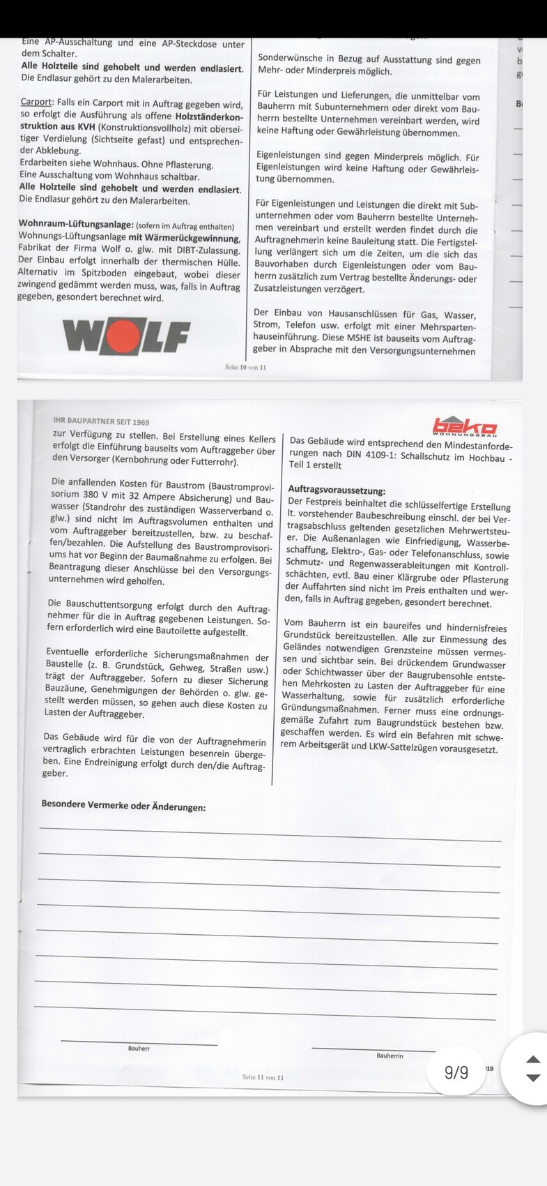

Zuerst würde mich ja interessieren, was bei der Heizung steht. Ist die Fußbodenheizung mit drin?
Jnble2020
26.02.20 19:14

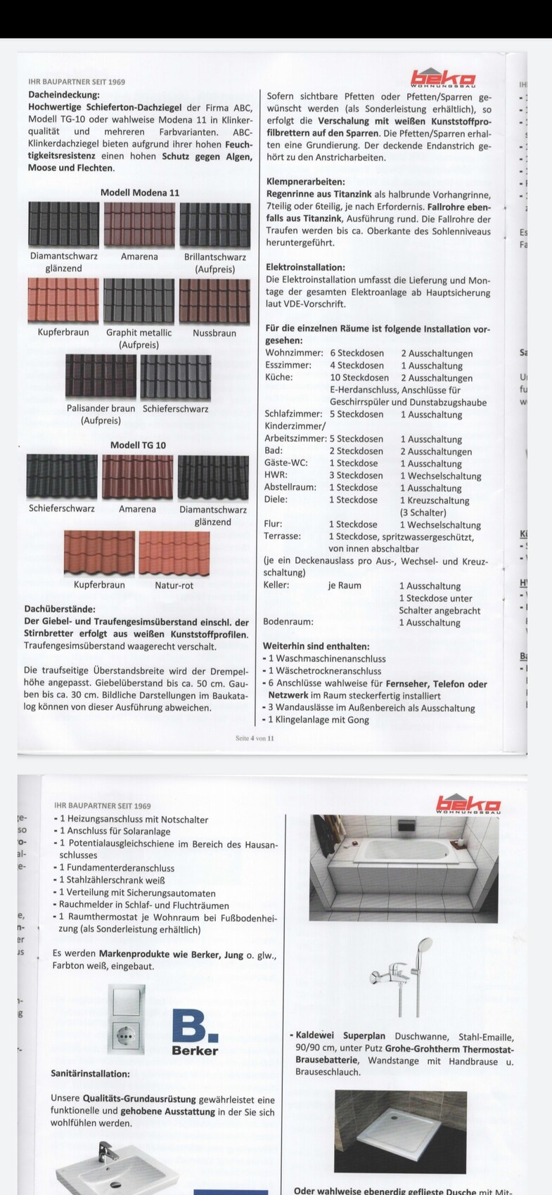

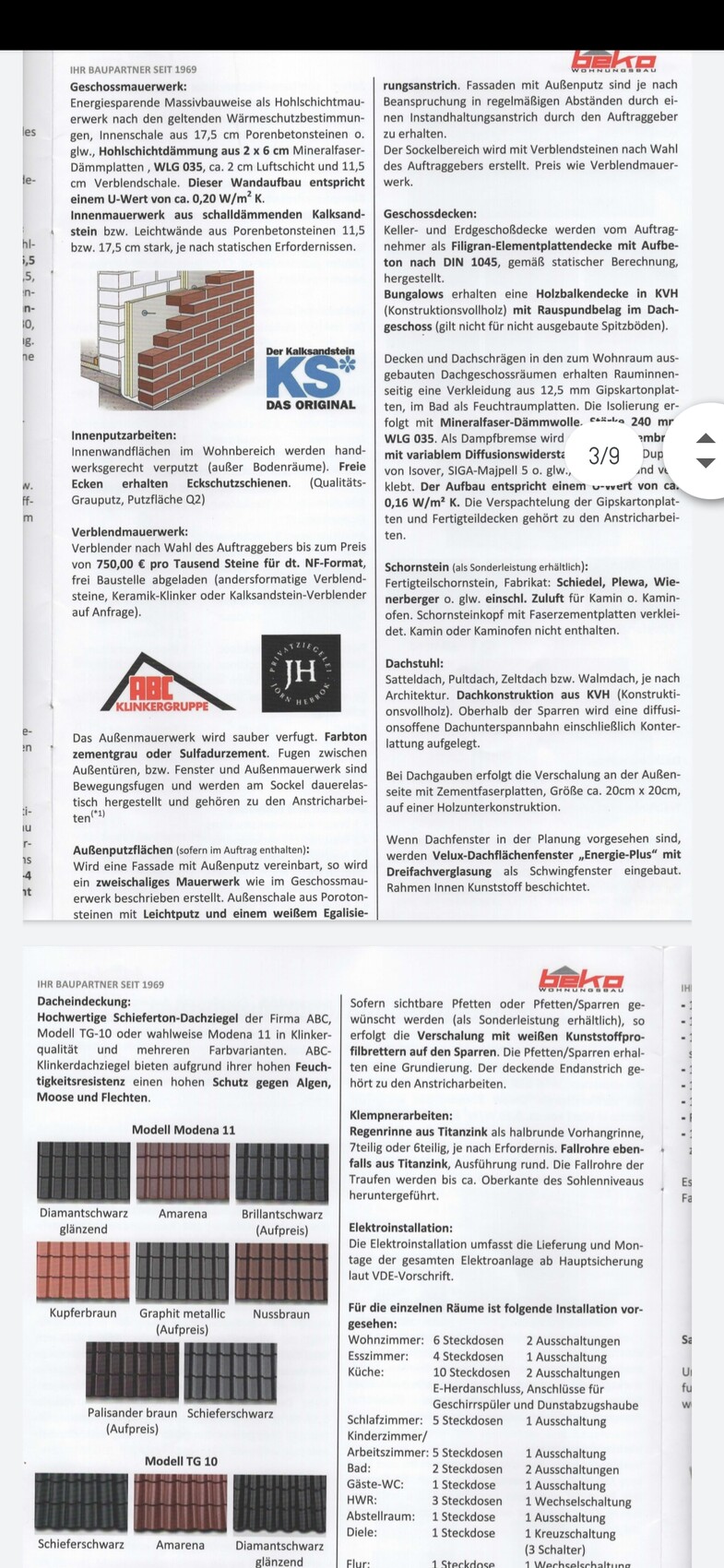

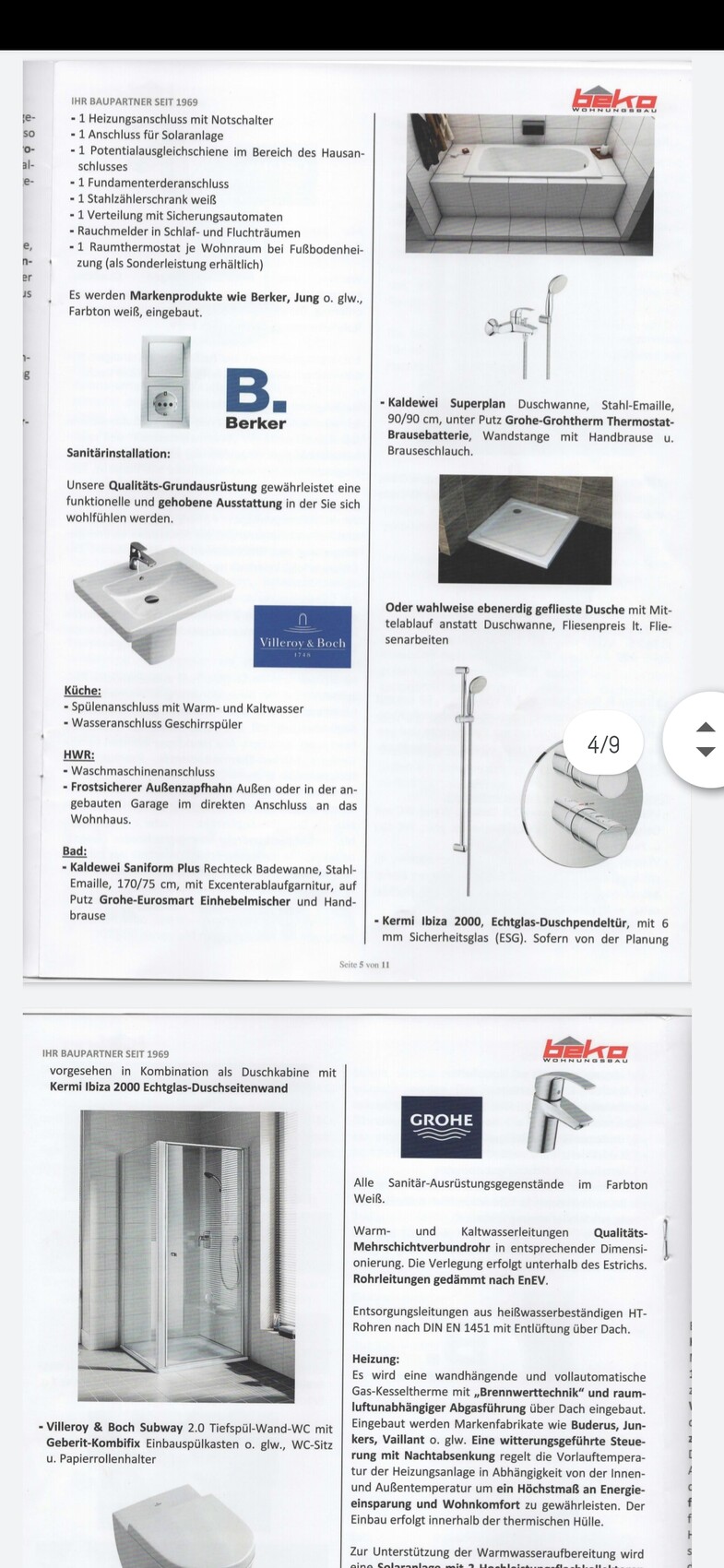

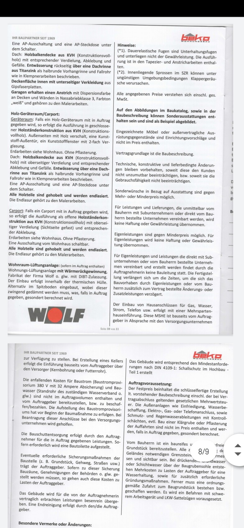

Ich hab es gerade auf die schnelle nicht schöner hingekriegt.
Nein, das hatte ich oben bereits erwähnt. Genauso die elek. Jalousien
