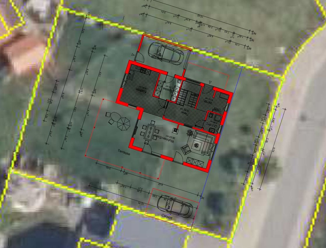

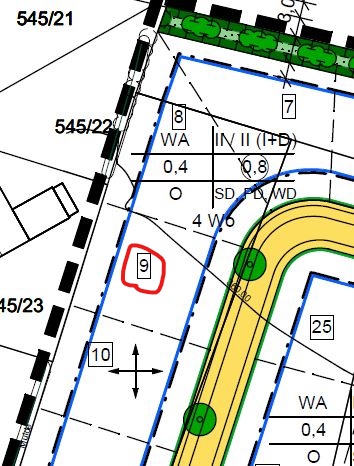

Größe des Grundstücks = 545 qm
Hang = kaum, so gut wie eben
Grundflächenzahl = 0,4
Geschossflächenzahl = 0,8
Baufenster, Baulinie und -grenze = siehe Foto
Anzahl Stellplatz = 2
Geschossigkeit = maximal 2 Vollgeschosse (II oder I+D)
Dachform = SD / WD / PD
Stilrichtung = offen
Ausrichtung = siehe Foto
Stilrichtung, Dachform, Gebäudetyp = Walmdach, Gebäudetyp Stadtvilla mit Erker
Keller, Geschosse = Keller, EG, OG

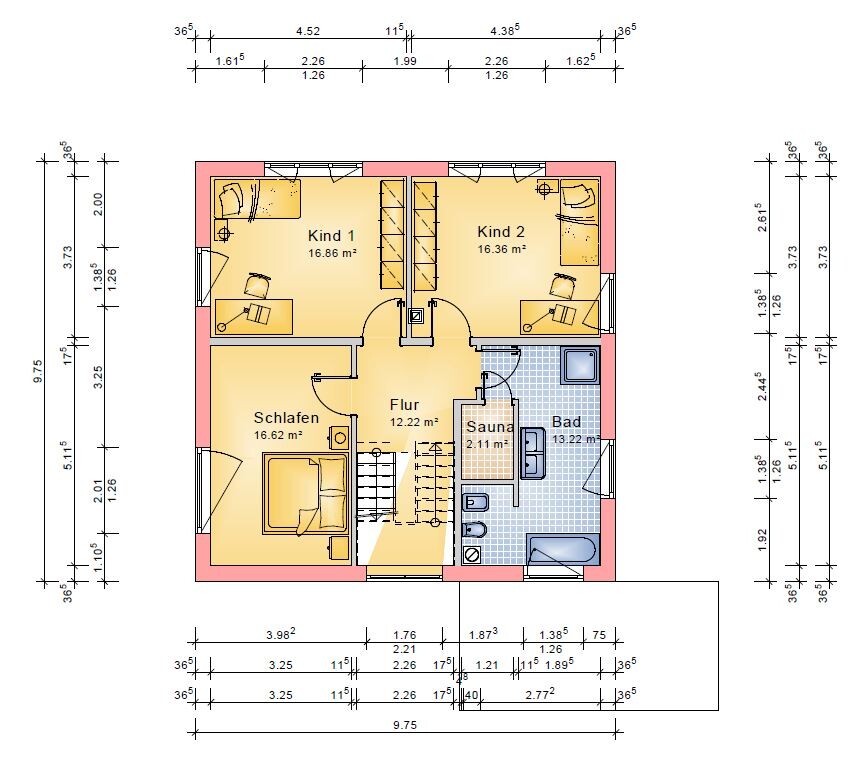

weitere Wünsche = Sauna im Badezimmer OG / größerer Garderobenbereich / Terrassenüberdachung (aktuell noch die Frage des Typs der Terrassenüberdachung)

  • Eingangsbereich > neue Ideen für „große“ Garderobe wegen 2 Kindern und vielen Schuhen
  • Badezimmeraufteilung im OG > hat der Planer mal so eingezeichnet, richtig konkret wurden wir noch nicht. Jedoch möchte ich versuchen eine 2-Personen Sauna unter zu kriegen. Ideen aus dem Forum ?

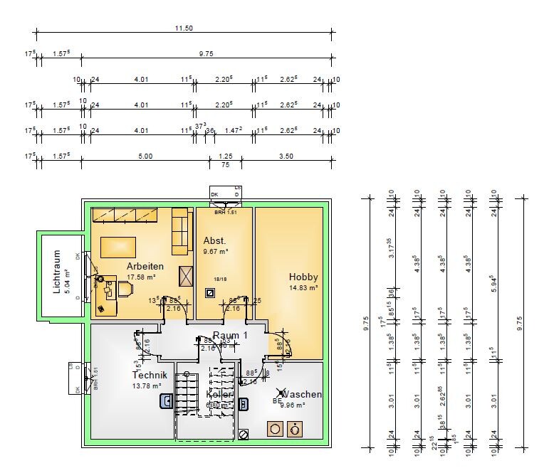

  • Aufteilung Keller > welche Raumgrößen im Keller schlagt ihr vor. Wieviel Platz benötigt manz.B. für Technik ? Ideen Aufteilung Keller ?

Entsprechende/Welche Wünsche wurden vom Architekten umgesetzt? : Büro (jedoch Anfangs Wunsch im EG, aus Platzgründen jetzt im Keller mit Lichtgraben)

Lageplan eines Baugrundstücks mit Straßenzug, Begrenzungen, Bäumen und Bauflächen.
Satellitenbild eines Grundstücks mit rotem Grundrissplan des Hauses, Terrasse und Carport.

Grundriss des Obergeschosses mit Schlafen, zwei Kind-Zimmern, Flur, Bad und Sauna
Grundriss eines Hauses mit Arbeits-, Technik-, Waschen-, Hobbyraum und Abstellraum sowie Lichtraum.

Winmdgang und Delezusammen fast 24qm, oha, das ist mal ne Menge, genauso wie Küche mit fast 20qm. So wie ich das abschätze ist das WZ etwas kleiner als das Esszimmer und hätte somit wohl weniger als 18qm (dafür die Küche 20qm)?? Bislang ist da zu viel toter Raum gegeben.
Warum sollte ein Erker eine "persönliche Note" darstellen? Steht Deine Persönlichkeit für Erker? 😀
Sauna mit 2qm ist mMn keine Sauna. Platz im Bad ist natürlich wenig, daher würde ich die Sauna eher in den Keller packen (oder auf der Wiese), um dort zumindest 1,5x2mtr. Innenmaße zu bekommen. Zudem ist das Hauptbad stundenlang besetzt wenn Jemand sauniert. Im Keller könnt ihr eine einfachere Lösung dafür umsetzen, evtl. Selbstbau oder eine der vielen, gebrauchten Stecksysteme kaufen. Im Bad muss es milimetergenau passen, sonst siehts schlimm aus. Wegen der Sauna im Bad wurde dann auch die Dusche nicbt allzugroß.

Jetzt ja und Zähneputzen auch ja, jedoch werden sich Familienleben und -gewohnheiten auch mit dem Älterwerden der Kinder ja erheblich ändern. 2qm wären mir dafür eh zu klein und wie gesagt im Keller leichter umsetzbar, dann wirds auch ne schöne Dusche oben.
Daher würde ich im Keller auch eine einfach DU/WC zumindest vorsehen wg. Sauna und wer weiß denn heute, wie das Büro da unten in 10 Jahren einmal genutzt wird.......

Speisekammer Türe zur Garage streichen. Kostet Stellplatz.
Türe Speis/Allraum die krachen öfter zusammen.
Küche im Erker sieht nach Notlösung aus. Viel toter Raum, ungünstiger Weg zum Esszimmer. Würde Wohnen und Küche tauschen.
Evtl andere Treppe. Garderobe, Windfang, Diele sehr groß.
Würde die Sauna auch nicht ins Bad quetschen.
Warum das Carport in den Süden komplett getrennt von Einfahrt, Garage, Eingang
