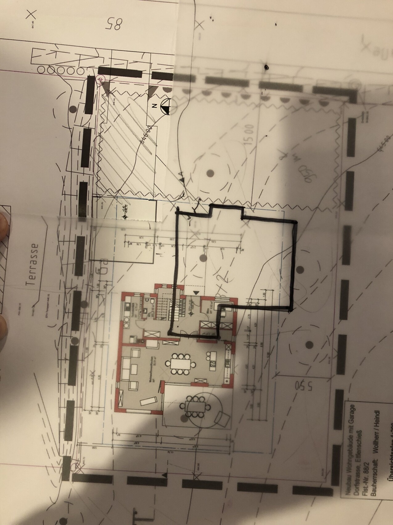

Vielen Dank für die ersten Einschätzung und Tipps. Das Kinderbadezimmer braucht definitiv noch etwas Feintuning. Ein Fenster ist ein muss und das verschieben der Wände ist auch ein gute Option um es größer zu machen. In die Speisekammer sollte natürlich auch mindestens eine Regalwand rein und evtl eine kleine, schmale Gefriertruhe? Stauraum für zb Staubsauger wollten wir noch zusätzlich unter der Treppe erreichen.

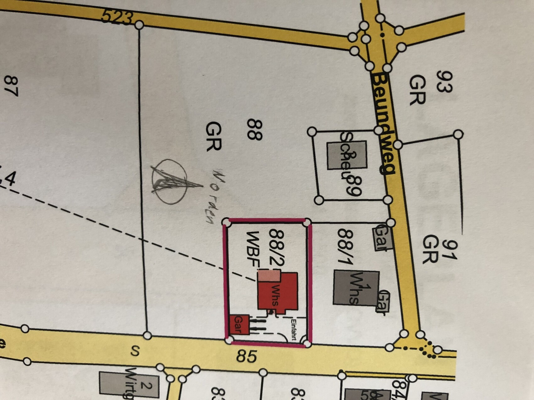

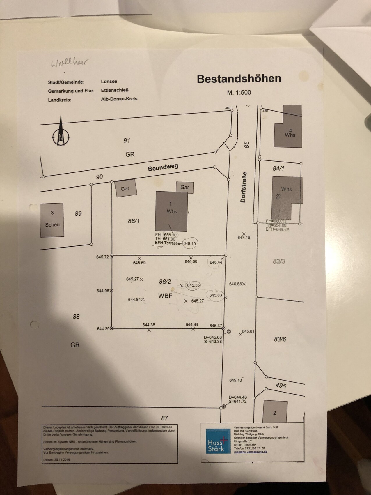

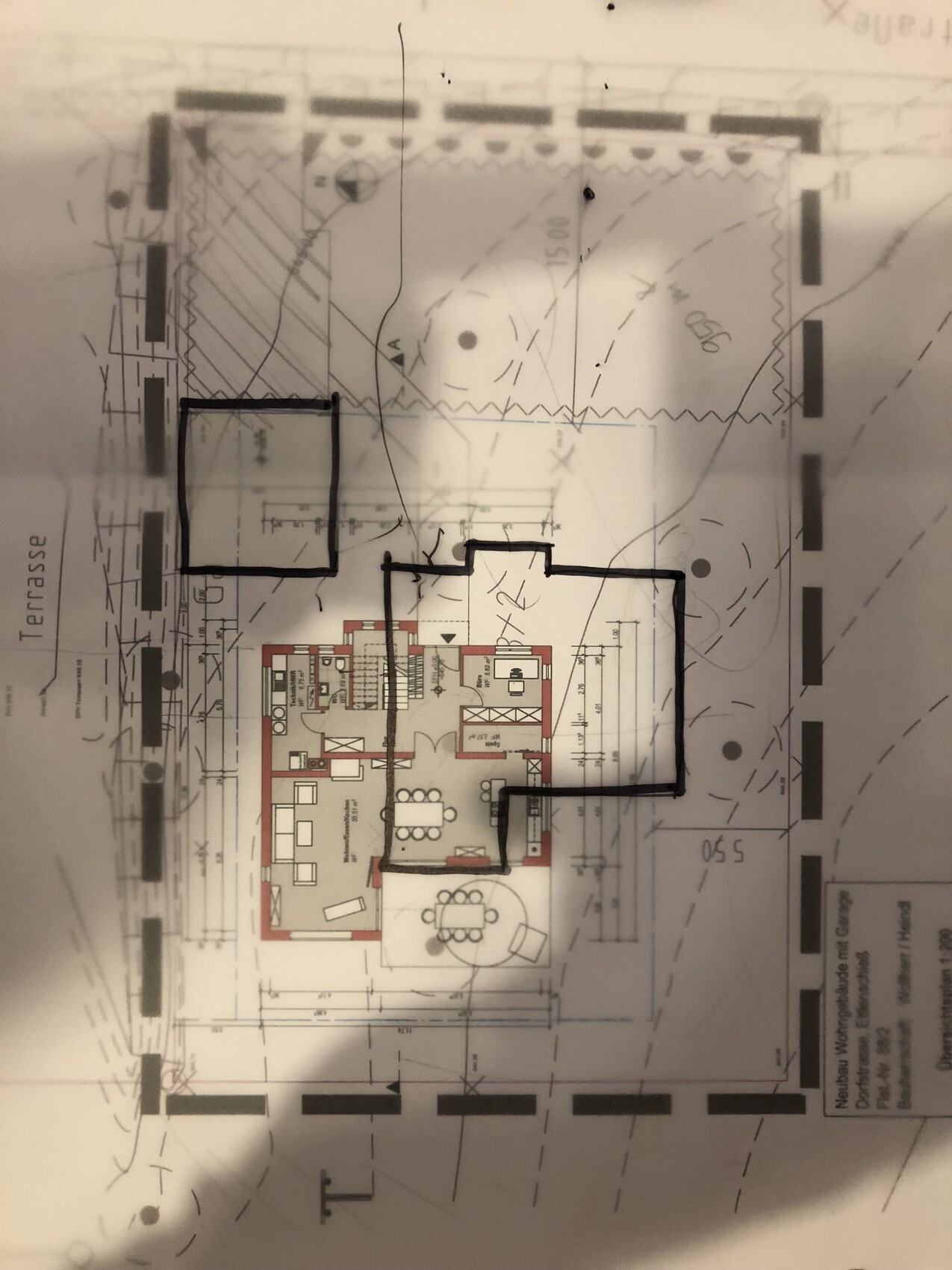

Zusätzlich hab ich euch noch die Pläne des Grünstücks, die allerdings Erklärungsbedürftig sind. Da wir auf dem Land wohnen und aus einer Obstswiese Bauland erschlossen haben, haben wir offiziell 88/2 angefragt bzw. erschlossen und 88 gehört uns trotzdem als Obstwiese. Im Nachhinein haben wir nun die Auflagen bekommen, dass wir erst 15 Meter nach der Straße anfangen dürfen Garage (muss in Norden) und Haus zu bauen und müssen deshalb nochmal an die Planung. Garage und Haus Parallel auf die 15meter Linie oder doch etwas versetzt??

Tja, wenn die Grundstückspläne jetzt noch ein paar Maße hätten und das mögliche Baufenster entsprechend eingezeichnet wäre. Garage geht wohl nicht auf die Nordseite und eher etwas näher an die Straße?
Ich suche die Pläne raus.
Grundflächenzahl: 0,6
Geschossflächenzahl: 1,2
Garage muss sogar auf die Nordseite. Allerdings mind. 15meter von der Straße entfernt. D.h mein eingestellter Plan ist bereits überworfen.
