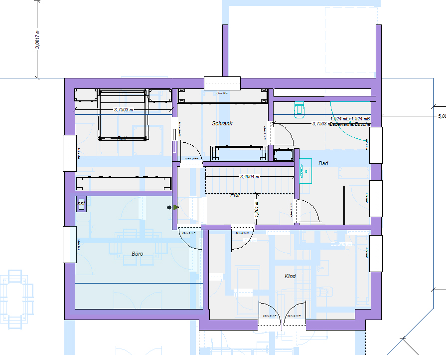

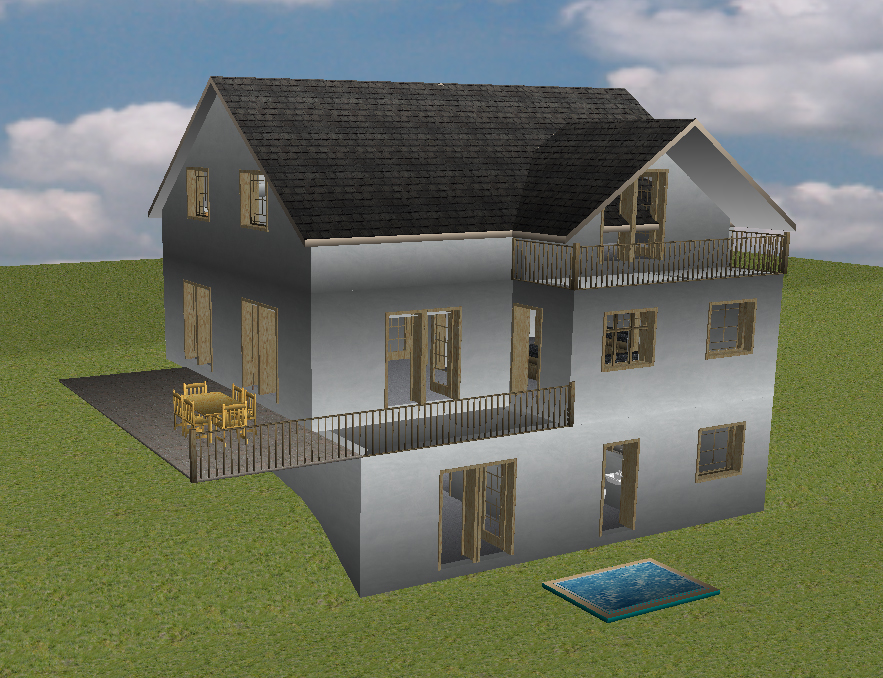

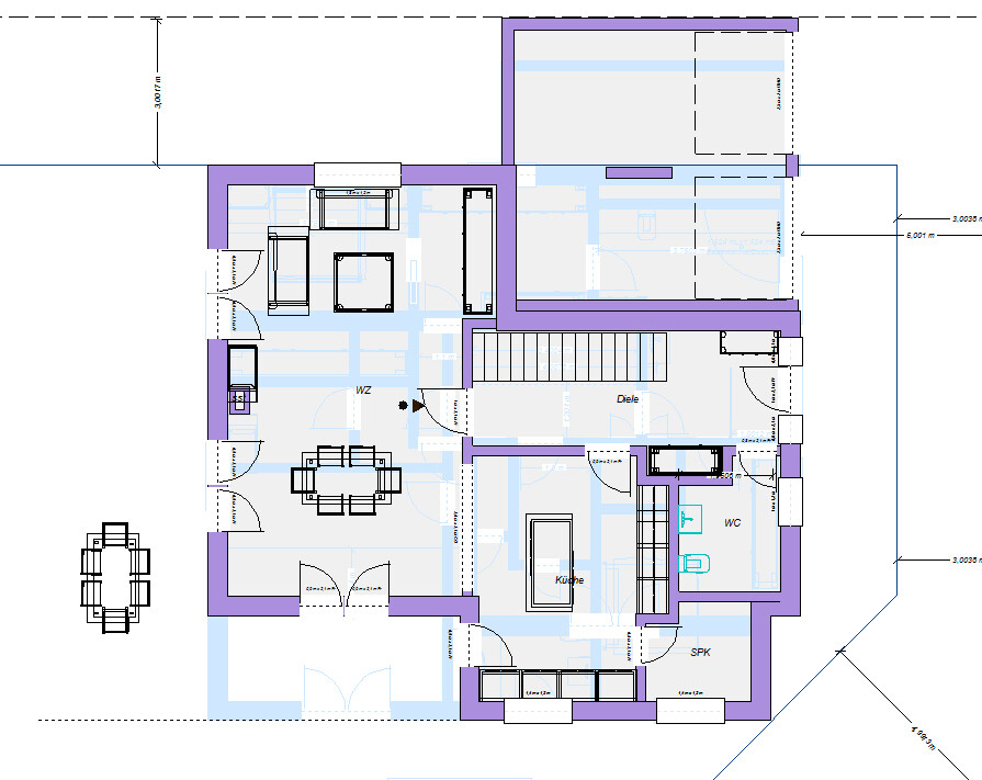

kaho67407.03.19 00:43
Guido1980 schrieb:
Wie gesagt … wäre froh wenn hier jemand mal alternative Verbesserungen präsentieren würde anstatt zu kritisieren.
Mal eine Alternative, wie gewünscht, um das Denkvermögen anzuregen.
Ziel war, den Pool auf die Südseite und vor Sauna / Fitnessraum zu bekommen. Außerdem das Kinderzimmer in den Süden und den Garten nicht durch die Auffahrt einsehbar zu machen. Gelände nicht perfekt gezeichnet - ist sehr aufwendig - bitte Fantasie einsetzen.
Das ist eine Skizze!
Hab mal einen Kniestock von 1m drin. Die Vorschriften hierzu hab ich noch nicht erlesen können bzw. ist mir unklar, wieso Du keinen hattest. Gilt die 2/3 Regel nicht?

RomeoZwo07.03.19 09:27
Weil ich mir gerade auch mit ein paar Skizzen Gedanken gemacht habe, ist mir die sehr große Garage aufgefallen. Wird das so gewünscht? Ich sehe im Plan Innenmaße von 8.13 x 8.13.
Wir haben eine Garage mit Innen ca. 7.05 (l) x 5.80 (b), darin stehen ein A6, ein BMW 4er, 3 Fahhräder, 1 Kinderanhänger und 3m Schwerlastregale mit 60er Tiefe.
Optimal wäre 1m zusätzliche Breite um den Fahrradanhänger nicht durch die Hintertür schieben zu müssen wenn beide Autos in der Garage sind, also so 7 x 7 m, wofür möchtet ihr soviel mehr Platz?
