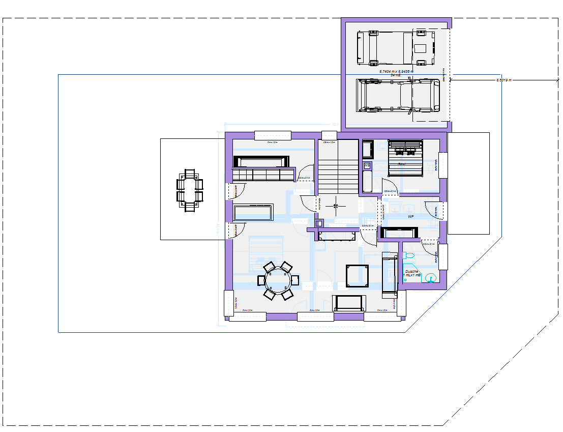

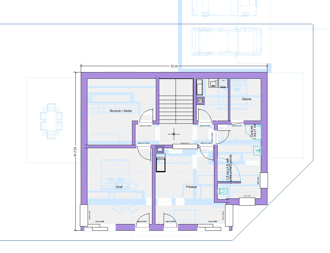

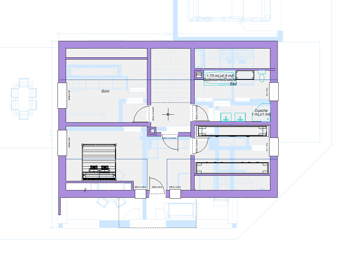

kaho674
19.04.19 23:23
Einer geht noch.
Kind im UG - mit 18 Jahren wollt ich das auch. Garage Nordosten - ebenerdig zur Haustür - wenig versiegelte Fläche für Wege. Autos nicht im Haus gibt Ruhe.
Terrasse mal konsequent zum Kuschel-Garten ausgerichtet und nicht wie sonst auf dem Präsentierteller. Eltern-Schlafzimmer mit Südbalkon.
- Whirlpool - check
- Kamin - check
- Wäscheschacht - wichtiger Bonus
- Speisekammer - check
- Sauna - check
- Kamin im WZ möglich - check - (noch nicht eingezeichnet)
Grundriss eines Hauses mit Wohnzimmer, Essbereich, Küche, Bad, Schlafzimmer, Treppe und Garage.
Grundriss eines Gebäudekomplexes: Räume Technik/Keller, Kind, Fitness, Sauna und Dusche.
Grundriss eines Wohnhauses: Büro, Schlafzimmer, Bad mit Dusche; Flur, weitere Räume.
