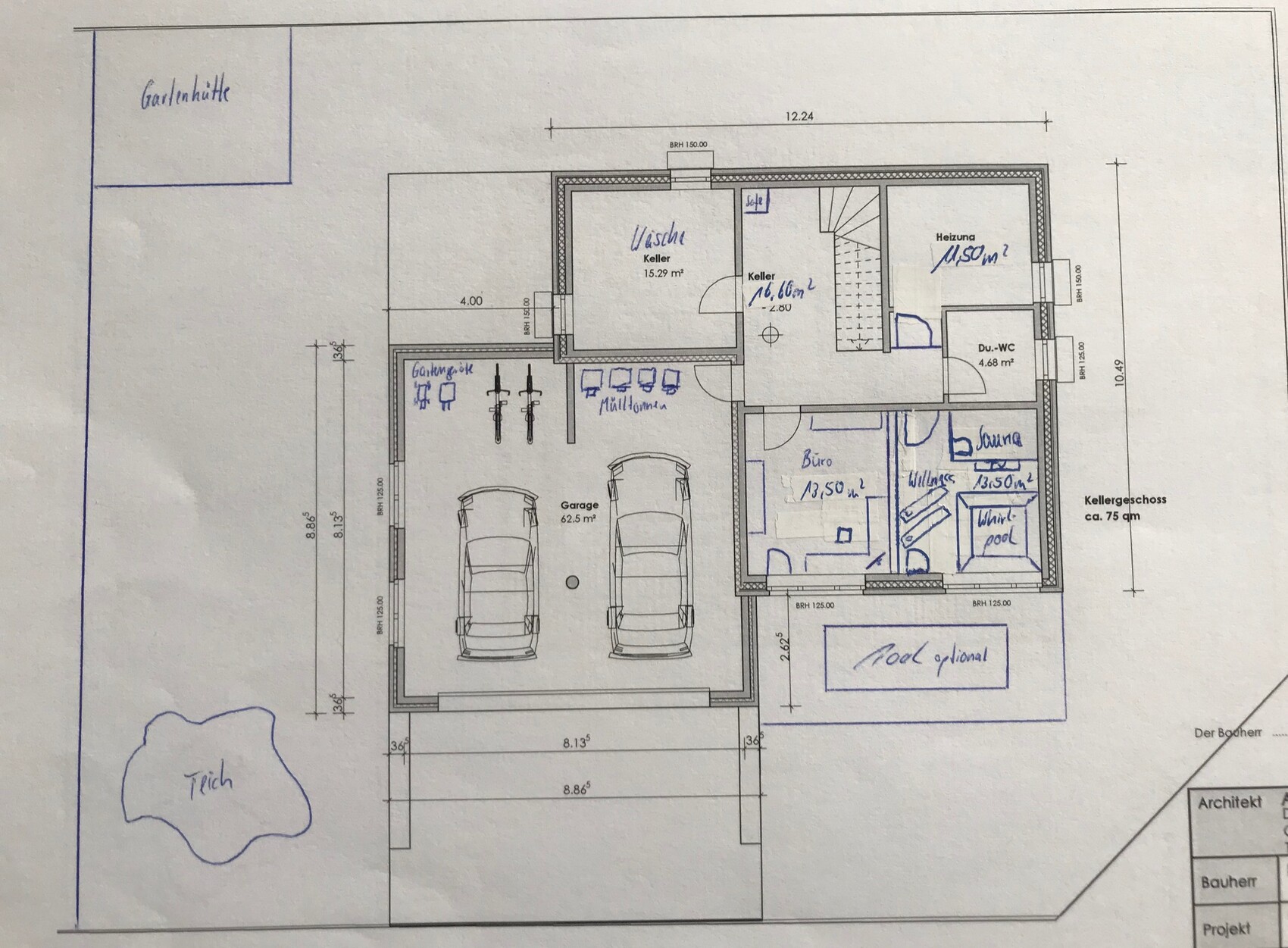

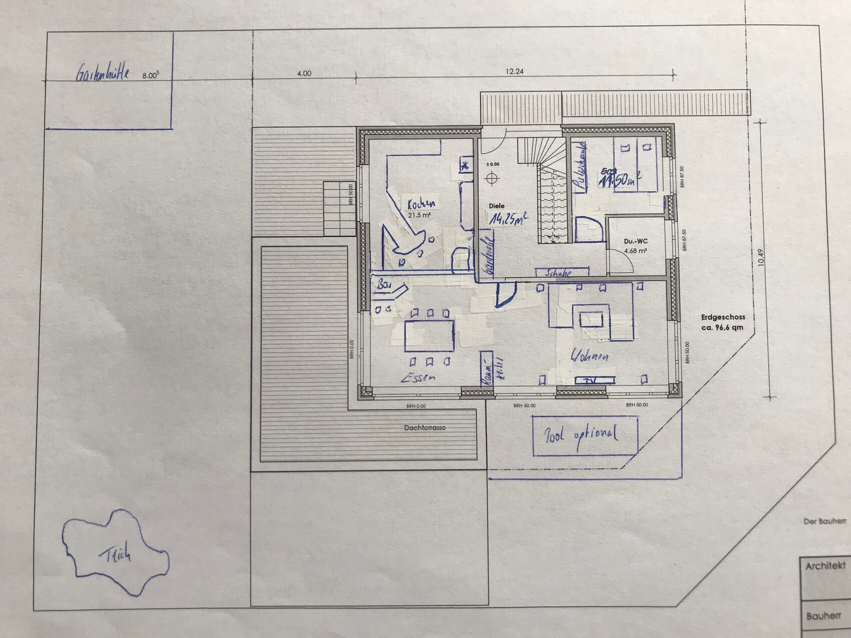

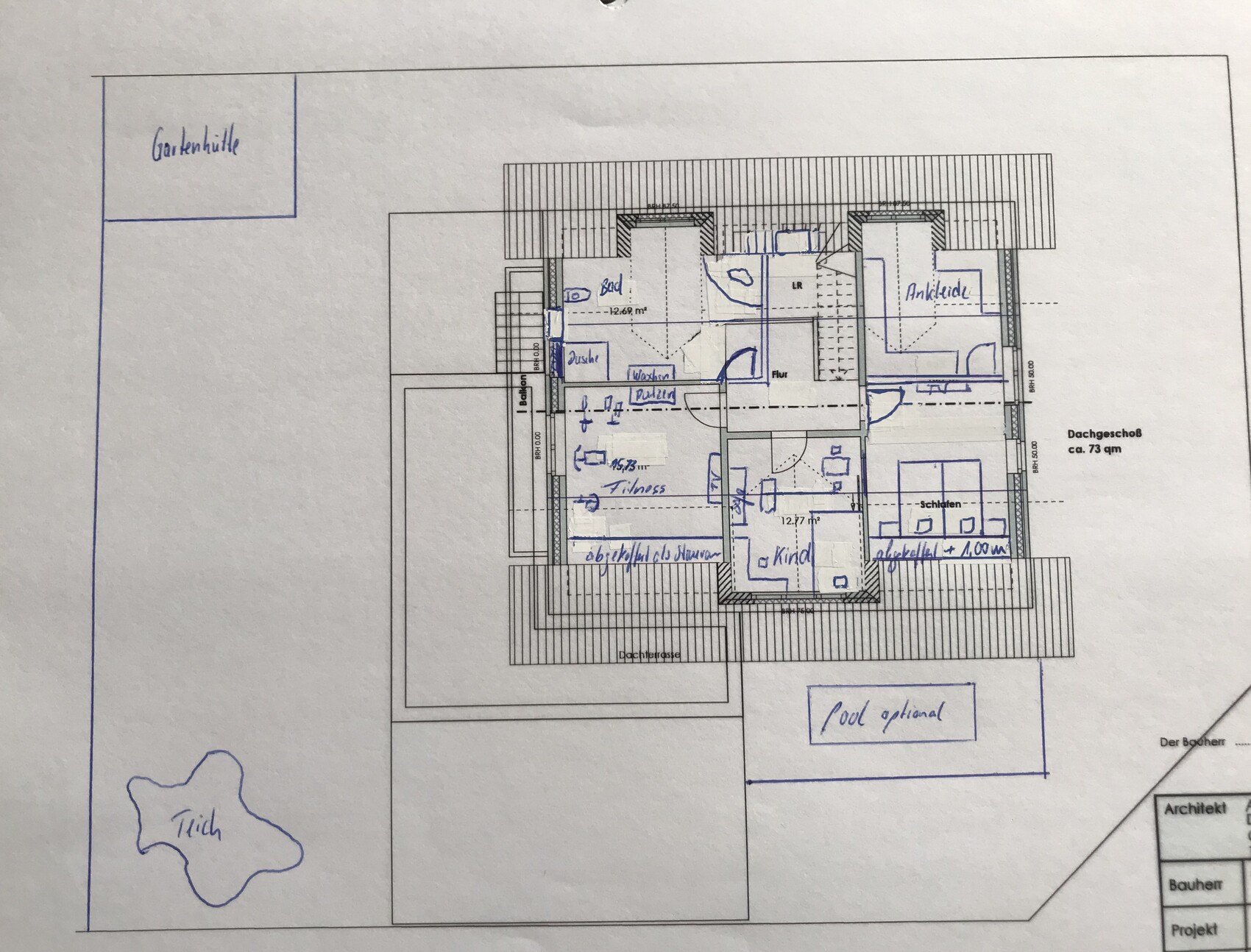

Ich habe noch mal eine Nacht drüber geschlafen und den Wohn-, Ess- und Kochbereich in das KG zu verlegen, überzeugt nicht wirklich. Auch wenn das vielleicht konservativ ist, aber für mich gehört einfach Haustür, Terrasse, Wohn-, Koch- und Essbereich in eine Etage bzw. auf ein Höhenniveau. Das man bei einem Grundstück mit Südhanglage auch Kompromisse eingehen muss, war ja klar. Wo List ist, ist halt auch Schatten.
Unabhängig von der noch ausstehenden neuen Grundrisserstellung des Planers, habe ich mich noch mal an den vorhandenen Entwürfen versucht (für den Fall, dass es bei der Form und Anordnung der Treppe und Haustür bleibt, was aber nicht heißt, dass das so sein muss.)
Bevor es jetzt wieder Kritik hagelt. Es wäre nett, wenn ihr versucht das mit den für den Bauherren individuell wichtigen und mehrfach genannten Faktoren zu bewerten und nicht (nur) nach eigenem Empfinden.
Eventuell könnte man Kind und Büro noch tauschen.
Grundriss Erdgeschoss: Küche, Essen, Wohnen, Diele, Dusche/WC, Terrasse, optionaler Pool.
Grundriss eines Hauses mit Garage, Keller, Heizung, Büro, Du-WC, Gartenhütte und Teich.
Grundriss eines Hauses mit Schlafzimmer, Kinderzimmer, Flur, Balkon, Garten und Teich.

Ja, den Penis in der Küche kannst Du so nicht lassen. In die spitze Ecke kommt man nicht rein. Aber das plant Dir die Küchenabteilung.
Die Wellness-Ecke im UG ist leider sehr eng. Da zu entspannen, wird schwierig.
WC im Bad oben liegt unter der 2m Linie. Das muss anders.
Schön find ich die Idee, mit dem Pool auf der Terrasse im EG. Allerdings kann ich mir die Umsetzung schwer bis gar nicht vorstellen. Wie tief ist der dann im Boden eingelassen oder soll das eher sowas wie eine Wanne zum hinstellen werden?
Da sich die Aufteilung sonst wenig von der Ursprungsplanung unterscheidet, wird es wohl wenig neue Meinungen zu dem Entwurf geben. Hoffen wir mal auf den neuen Architekt.

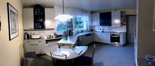

Das ist kein Phallussymbol, sondern die laienhafte Draufsicht der vorhandenen Küche. (siehe beiliegendes Foto)

Doch in die spitze Ecke kommt man rein, liegt wahrscheinlich an meiner schlechten zeichnerischen Darstellung. Aber da es sich um eine Bestandsküche handelt und der Raum von den Abmessungen her (fast) identisch ist, weiß ich, dass das passt
Die Anordnung im Bad ist sowieso noch überarbeitungswürdig. Ich habe das einfach nur mal so reingemalt wie ich mir das vorstellen könnte.
Also der Pool soll optional auf UG-Niveau (nicht EG) ins Erdreich eingelassen werden, so dass der Beckenrand auf Höhe des Fertigfußbodens des Untergeschosses ist.
Deshalb ja auch der Gedanke, dass man den Wellness/Fitness-Bereich im UG anordnet, um von dort aus direkt den Außenpool nutzen zu können. Aber das ist sowieso etwas, was erst im Zuge der Außenanlagen bearbeitet wird.
Die Enge der Wellness-Ecke ist mir auch aufgefallen, allerdings ist das ja wirklich als reiner Ruheraum zu sehen, da ja nun der Fitnessbereich ins OG gewandert ist. Hier müsste man noch mal schauen, wie groß Whirlpool und Sauna wirklich wären und ob das so noch passt. Aber vorher hieß es immer der Wellness-Tempel sei viel zu groß und so was braucht kein Mensch, jetzt habe ich den Raum und die angedachte Nutzung halbiert, nun heißt es zu eng ... ist aber auch schwierig Euch zufrieden zu stellen
