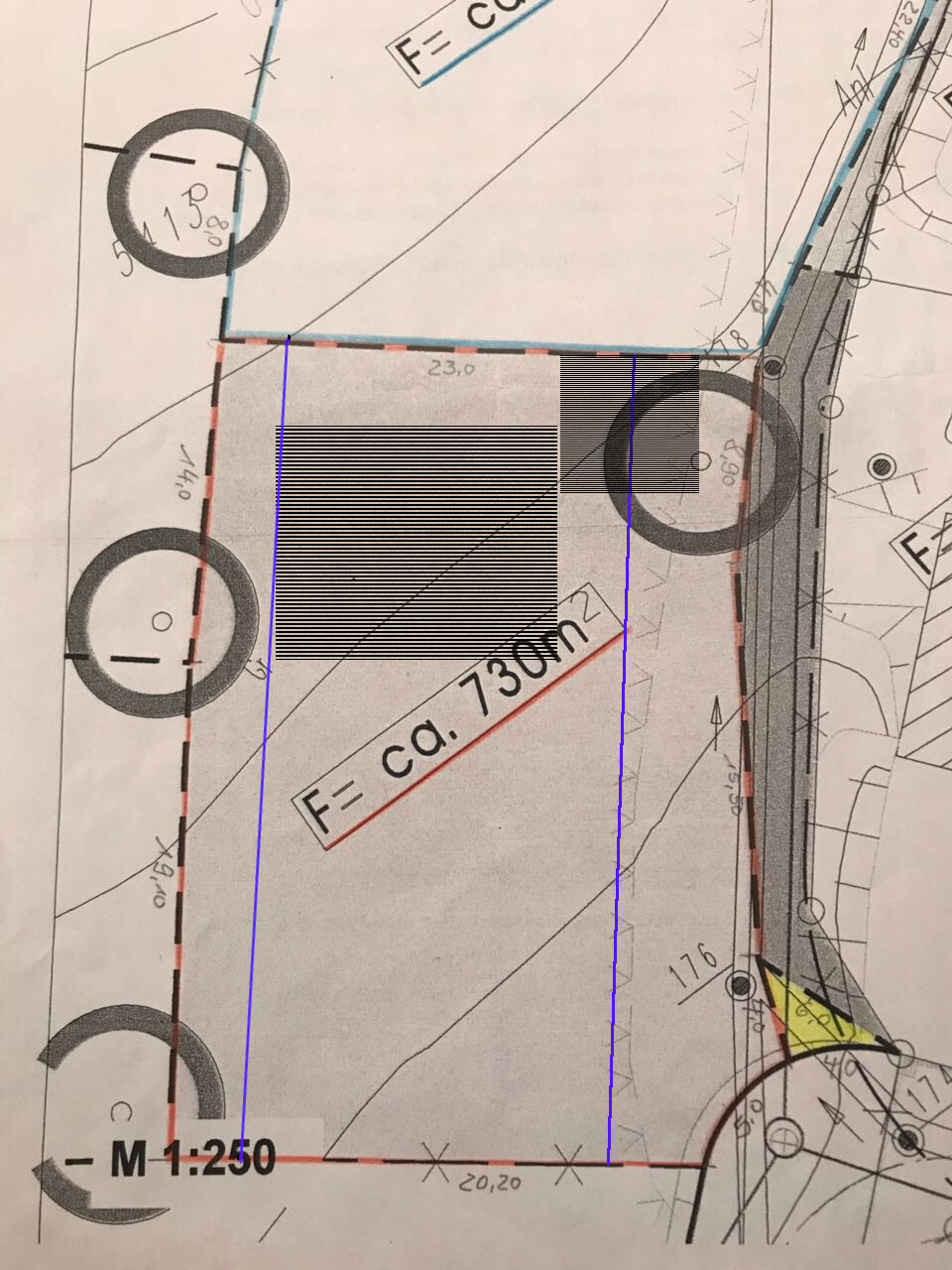

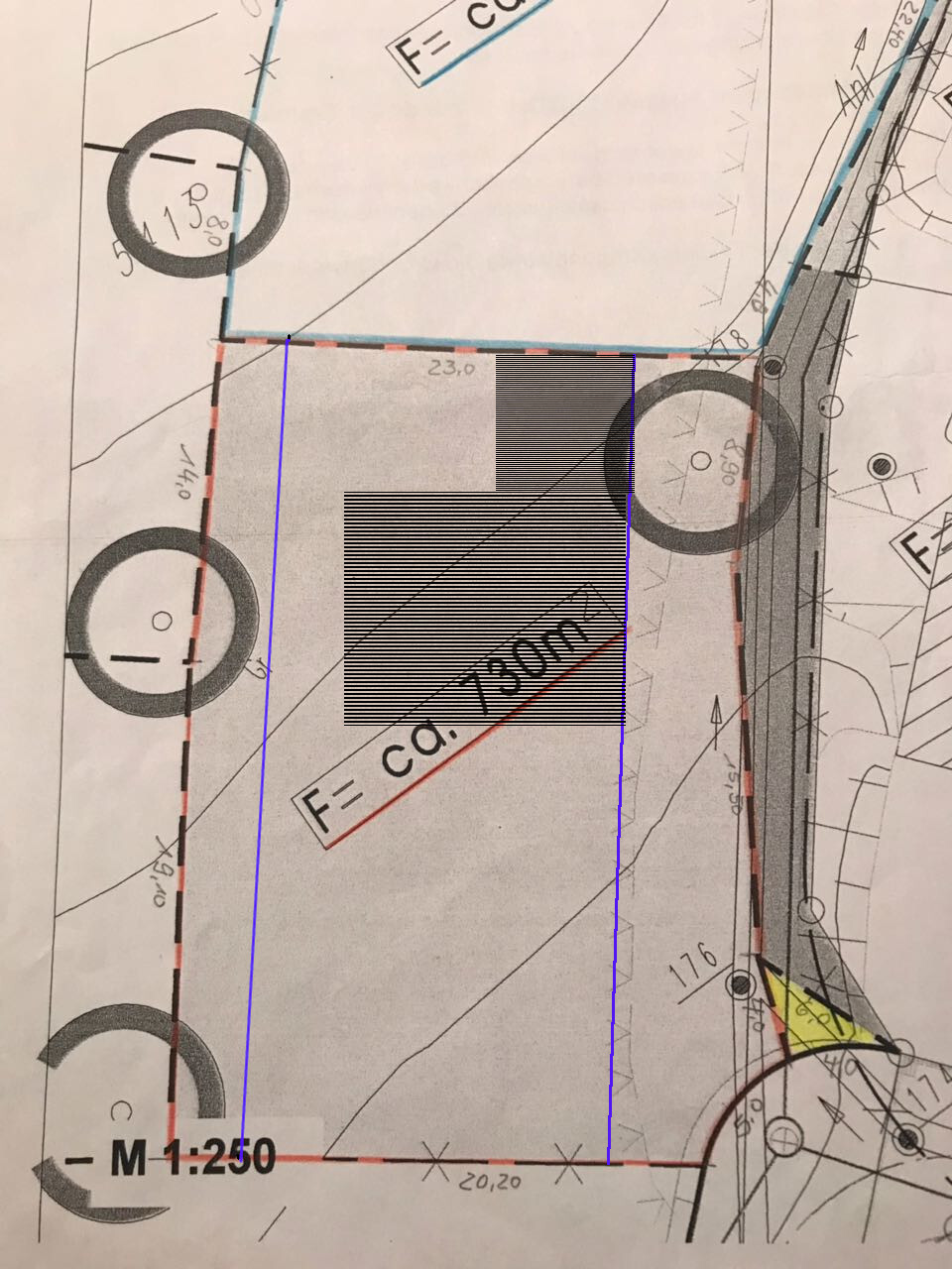

hippjoha schrieb:
Stimmt, ich liebäugle daher ziemlich mit der Idee von Kaho674.Gefällt mir auch besser als dein Entwurf. Allerdings wurde dein Haus von Katja zu heiss gewaschen, so dass die Proportionen etwas täuschen. Am besten das Grundstück mal exakt im Maßstab 1:100 ausdrucken, Planungsrecht (Baugrenzen) rein, genaue Lage des Leitungsrechts rein, deinen Entwurf im gleichen Maßstab zeichnen, ausschneiden und hin- und herschieben.kaho674 schrieb:
Da würde ich mal fragen, welcher Abstand vom Baum eingehalten werden muss.Ja. Vielleicht sehen die das beim Planungsamt auch anders als ich und der Baum kann irgendwo auf dem Grundstück platziert werden. Wenn ich euer Nachbarrecht richtig verstehe, muss ein Obstbaum nur einen Meter Abstand zur Grenze einhalten. Für obigen Plan mal eine Schleppkurve für PKW ausdrucken und schauen, ob der Baum in der Nord-Ost-Ecke noch Platz hat.hippjoha schrieb:
Allerdings würde hierdurch die Hofeinfahrt noch länger werdenVielleicht hast Du ja sogar Glück und nicht nur der Kanal, sondern auch die Versorgungsleitungen liegen in der Leitungsrechttrasse.hippjoha25.05.18 23:35
Escroda schrieb:
Gefällt mir auch besser als dein Entwurf. Allerdings wurde dein Haus von Katja zu heiss gewaschen, so dass die Proportionen etwas täuschen. Am besten das Grundstück mal exakt im Maßstab 1:100 ausdrucken, Planungsrecht (Baugrenzen) rein, genaue Lage des Leitungsrechts rein, deinen Entwurf im gleichen Maßstab zeichnen, ausschneiden und hin- und herschieben.Stimmt. Mein Vater hatte noch einen älteren Plan des Platzes (längere Geschichte) in seinen Unterlagen. Ich habe auf diesem Plan (1:250) mal grob das Baufenster eingezeichnet. Was auf dem Plan gut zu erkennen ist, ist das der Kanal auf dem Grundstück des Nachbars verläuft. Leitungen sind allerdings keine Eingetragen, bzw. ich kann keine erkennen.
Ich habe mal ganz grob die Idee von Katja eingezeichnet (Garage ca. 6x6m und Haus 10x12m, wobei das Haus evtl. noch zu groß ist?!)
Garage neben dem Haus hätte halt den Vorteil, dass der Garten vorne ca. 3m länger wäre. Würdet ihr noch immer zu der Idee mit der Garage hinter dem Haus tendieren? Oder evtl. noch ganz andere Ideen?
Ach und nochmals vielen Dank für eure Hilfe. Andere Ideen sind sehr hilfreich
