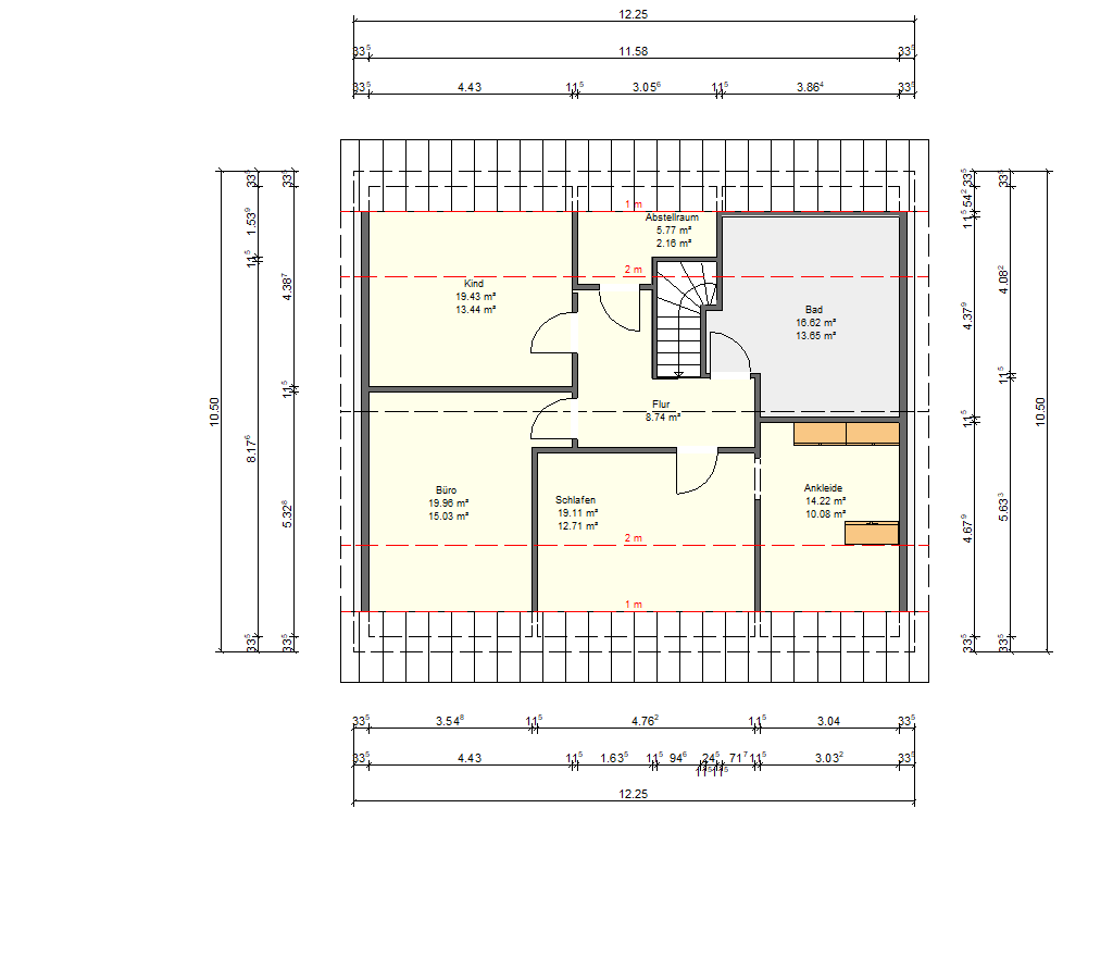

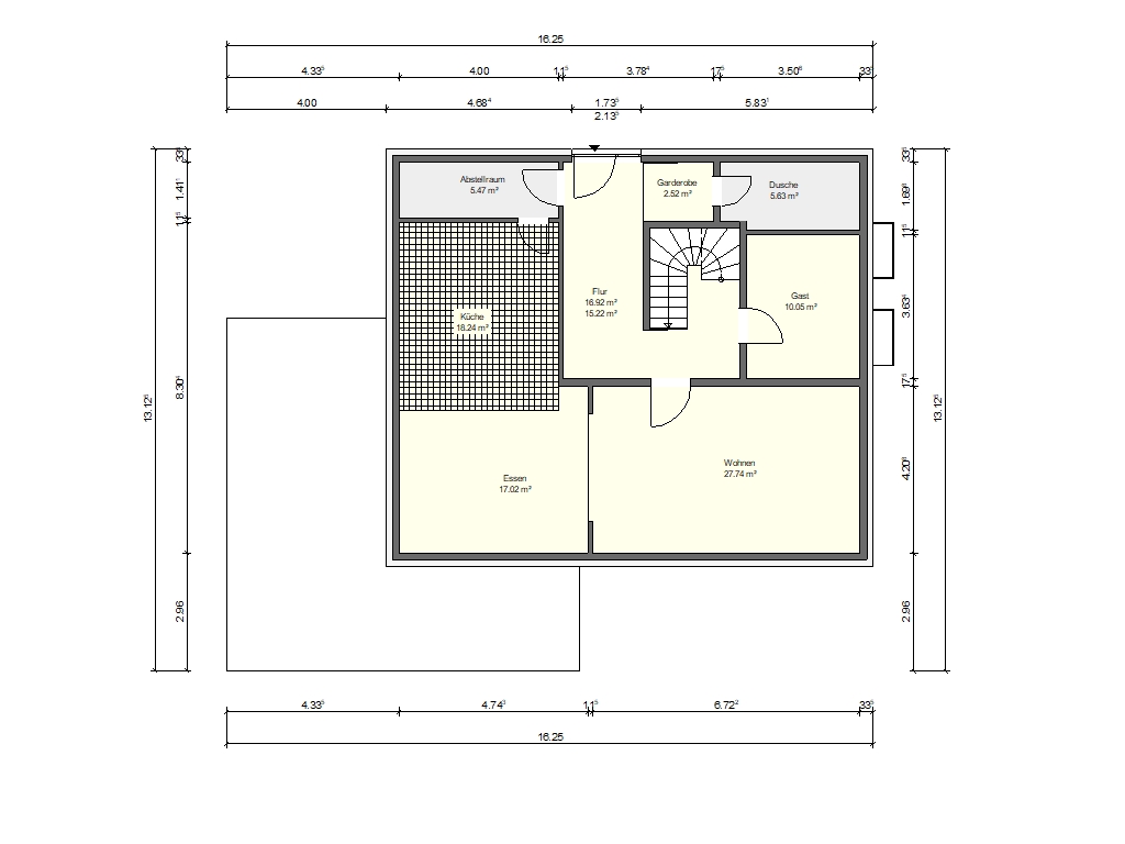

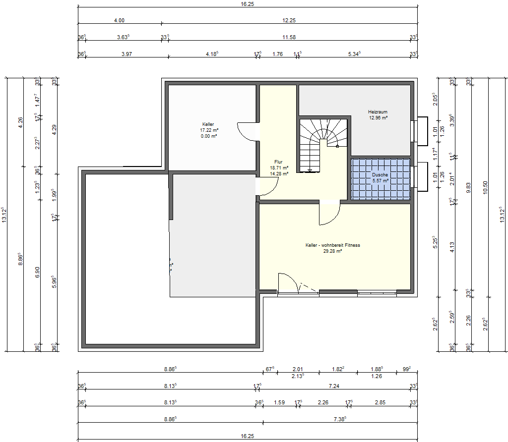

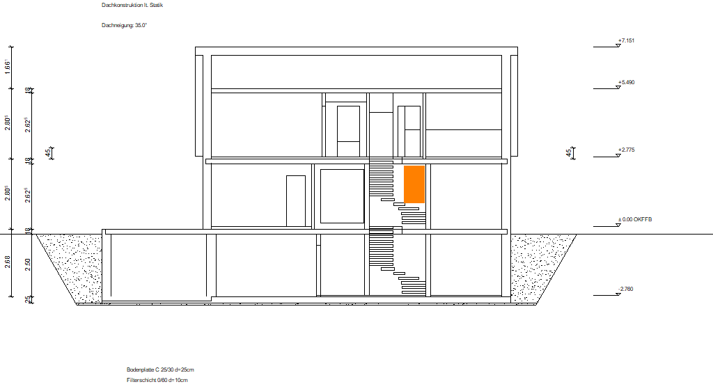

Habe heute neue Grundrissentwürfe bekommen … was haltet ihr davon?
Die Anordnung der Türen ist noch nicht finalisiert bzw. teilweise auch falsch oder gar nicht dargestellt … es geht erst mal primär um die Raumaufteilung.
Grundriss eines Dachgeschosses mit Flur, Schlafen, Kind, Büro, Ankleide, Bad und Abstellraum.
Grundriss: Flur, Küche, Essen, Wohnen, Abstellraum, Garderobe, Dusche, Gästezimmer und Treppe.
Grundriss Kellergeschoss mit Flur, Fitnessbereich, Dusche und Heizraum

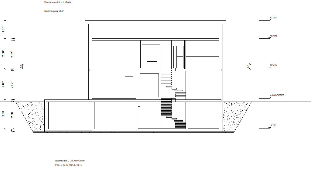

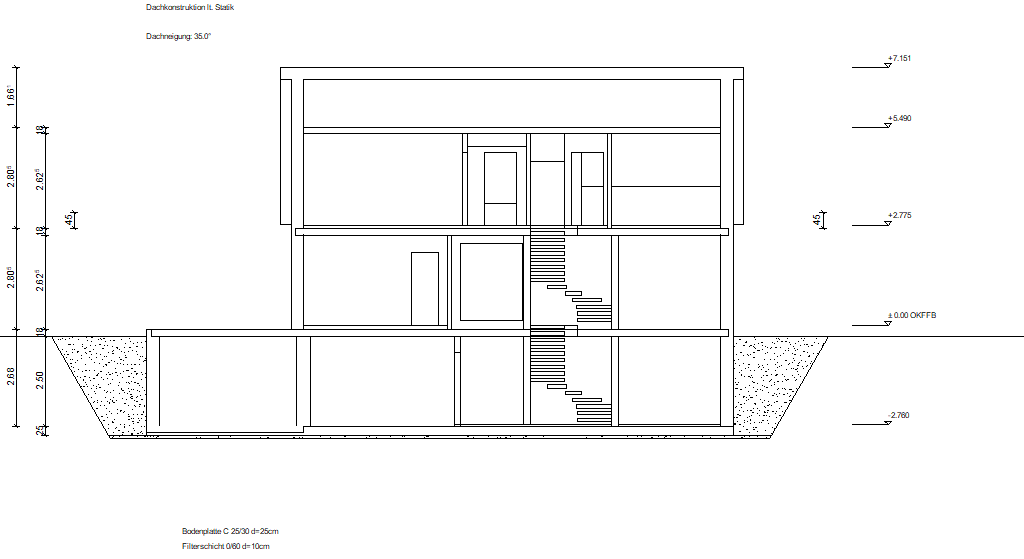

Schnitt durch ein mehrstöckiges Gebäude mit Treppenhaus, Keller und Erdreich.

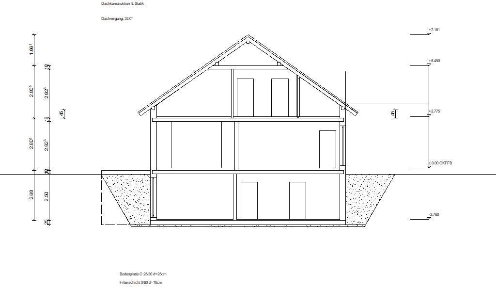

Schnitt durch ein zweigeschossiges Haus mit Satteldach, Keller und Erdreich

Ich find's zumindest etwas besser, als den ersten Versuch, da man wenigstens ans Bett treten kann. Die Ankleide ist aber schon irgendwie [freundlich ausgedrückt] "komisch". Schrank mitten im Raum - echt? Und das Abstelldingens ist ein Raum fast komplett unter der 2m Linie. Hmm. Ich hoffe, Ihr könnt Euch das ein bisschen vorstellen und seid später nicht enttäuscht.
Garderobe ist zu klein. Speisekammer zu schmal.
Alle anderen Kritikpunkte haben sich nicht verändert (Lage der Räume + Garage). Also geh ich mal davon aus, dass Ihr es so haben wollt.
In der Küche fehlt ne Tür, aber die wurde vermutlich nur vergessen. Die Dusche im Keller muss man auch durch den Abfluss erreichen.
Wieso jetzt doch keine Gauben oder Giebel? Zu teuer? Ich fand die bei dem Bebauungsplan echt sinnvoll.
17.04.19 23:39
Wo ist denn da eine Verbesserung? Das Kind zieht in 4 Jahren aus, und dann hat man oben ein Schlafzimmer als Durchgangsraum, nur mit Dachflächenfenstern, wo das Bett noch nicht mal an der Wand stehen kann und der Abstellraum kaum begehbar ist. Logisch wäre hier eher, Schlafzimmer und Ankleide zu tauschen, damit das Schlafzimmer zumindest ein vernünftiges Fenster in vernünftiger Ost-Lage bekommt.
Komische Versatze/Versätze in den Räumen... Bad, Büro... das kann man doch eigentlich mit Gewinn gerade ziehen. Wie kann ein Architekt so etwas leisten?
Was mag das wohl in der Küche angedeutet mit den Fliesen bedeuten?
Gast geht um die Treppe herum, um zur Toi zu kommen (wohlgemerkt waren es 10 x Besuche im Jahr), die Garderobe wurde nur so genannt, kann aber nur ein paar Haken oder Schuhkippen beherbergen, die Küche hat keinen Zugang... Küche, Ess und Wohnen hat ü60qm, durchschnittlich 20qm mehr als ein Haus in Standardgröße, aber ich sehe keinen Gewinn. Sogar das Gästezimmer ist mit 10qm nicht gerade räumlich...
Keller hat einen fast unbedeutenden Fluranhängsel, da würde man doch normal einkürzen und den Heizraum von dem Keller aus begehen?
Und war jetzt mit dem Fitnessraum auch ne Sauna? Dann muss man als Fitnesssaunagänger durch den sandigen Hausflur, wo man tagtäglich das Auto reinfährt und von unten nach oben geht mit Straßenschuhen, um im Wellnessfieber die Toilette oder Dusche zu benutzen.

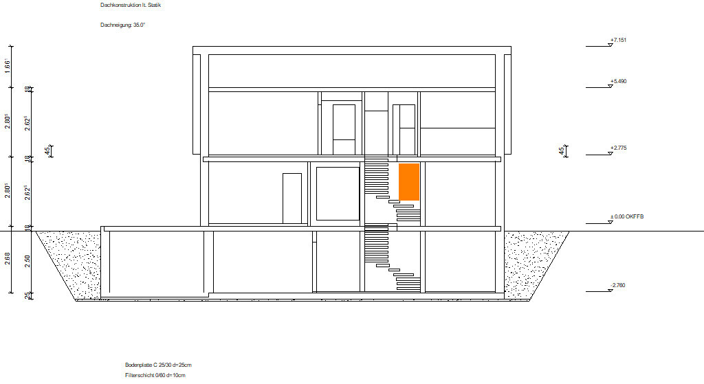

18.04.19 07:13
Und die Treppe ins OG mit dem Überbau durchs Bad funktioniert meiner Meinung nach gar nicht und das zeigt der Schnitt - oranger Bereich:
Querschnitt eines mehrstöckigen Gebäudes mit Treppenhaus; orange Tür im Mittelbereich.
