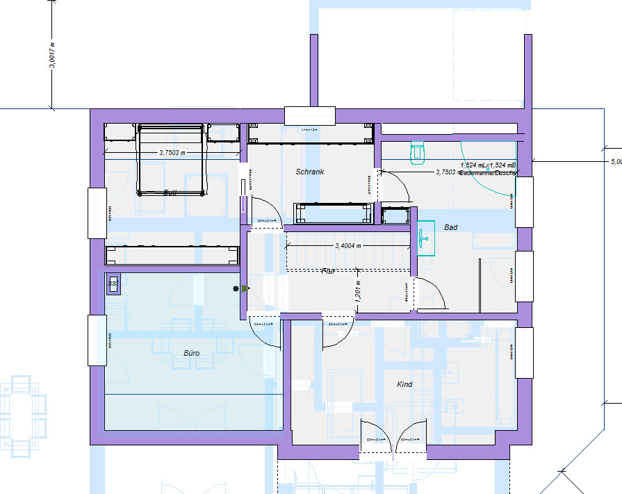

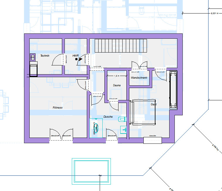

Ziel war, den Pool auf die Südseite und vor Sauna / Fitnessraum zu bekommen. Außerdem das Kinderzimmer in den Süden und den Garten nicht durch die Auffahrt einsehbar zu machen. Hab mal einen Kniestock von 1m drin. Die Vorschriften hierzu hab ich noch nicht erlesen können bzw. ist mir unklar, wieso Du keinen hattest. Gilt die 2/3 Regel nicht?
Vielen Dank für den Vorschlag und Deine Mühe!
Die neuen Grundrisse sind auf jeden Fall erfrischend und werden evtl. (in Teilen) Anwendung finden.
Allerdings ist bei Deiner Planung bzw. bei Deinen Entwürfen die maximale Traufhöhe von 3,50 m ab Oberkante Fertigfußboden nicht berücksichtigt worden. Da dieses unumgänglich ist, wird das so nicht umsetzbar sein. Oder kann man eine reduzierte Traufhöhe mit der der 2/3 Regel außer Kraft setzen? Falls nicht, wird dadurch leider auch der Balkon nach Süden nicht so wie dargestellt funktionieren.
