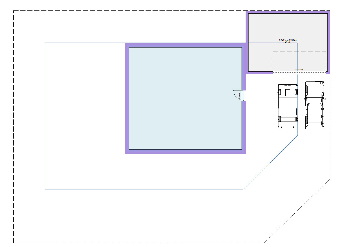

Was wäre denn eigentlich mit dieser Platzierung der Garage?
Lageplan eines Gebäudekomplexes mit blauem Pool, Anbau rechts, zwei Fahrzeuge am Parkplatz
Wäre das erlaubt? Dann düst man eben mit den Autos den Berg hoch - macht ja nichts. So hätte man gleichzeitig maximale Randbebauung und die komplette Südseite frei... und baut gleich das WZ ins UG. *duckundwech*

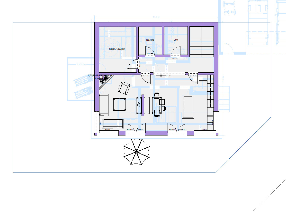

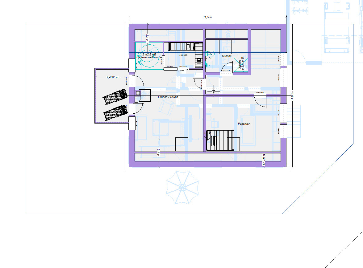

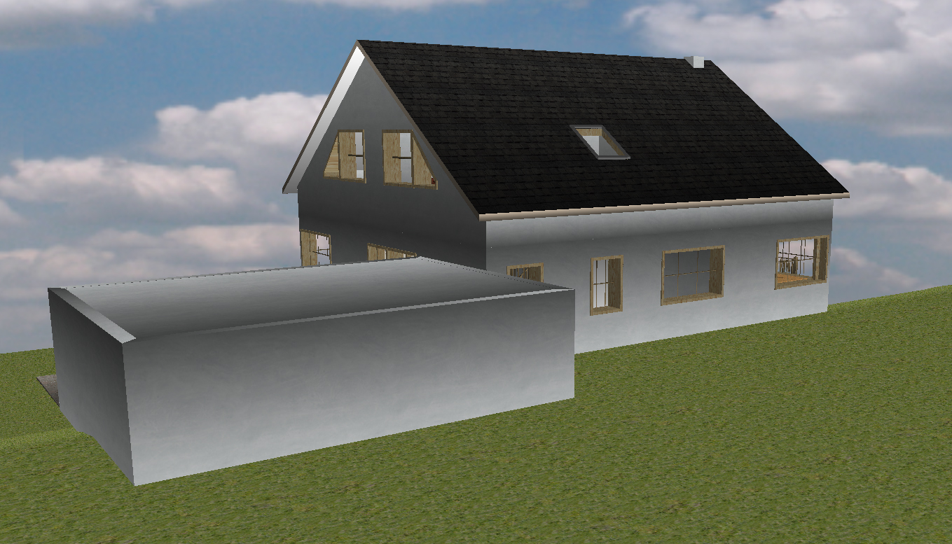

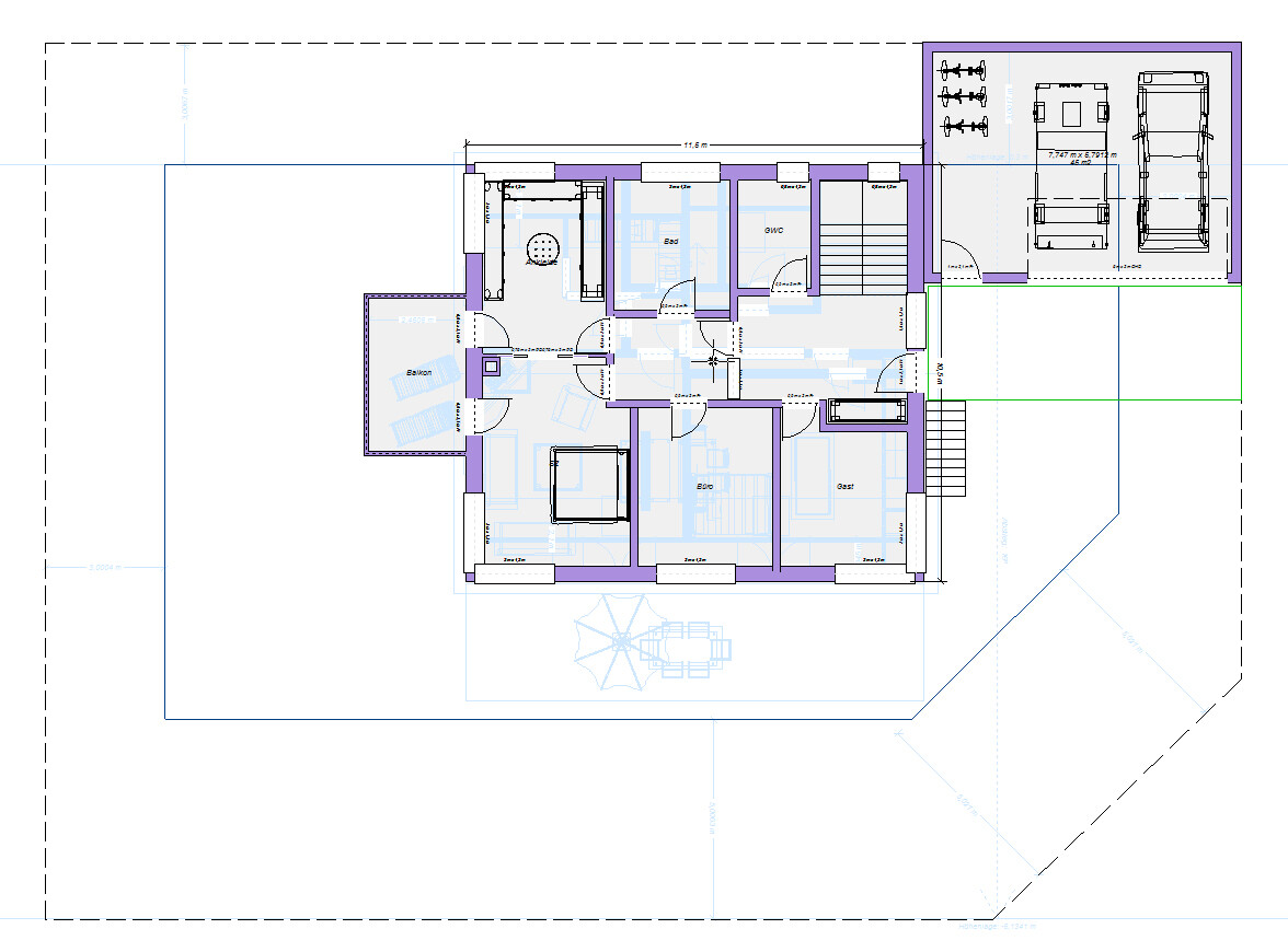

Falls es an Vorstellungskraft mangelt:
Grundriss eines Hauses Wohn-/Essbereich mit Möbeln, Küche, Nebenraum, Außenbereich mit Sonnenschirm.
Grundriss eines Hauses mit mehreren Zimmern, Balkon, Küche, Bad und Garage.
Grundriss eines Hauses mit Fitness- und Saunabereich, Dusche und Zugang.

21.04.19 11:43
Die Lösung fände ich jetzt echt super. Ich befürchte aber leider, dass die Garage nicht auf die straßenseitige Grundstücksgrenze gesetzt werden darf. Und, die Einfahrt wird doch recht lang und evtl. auch etwas steil.

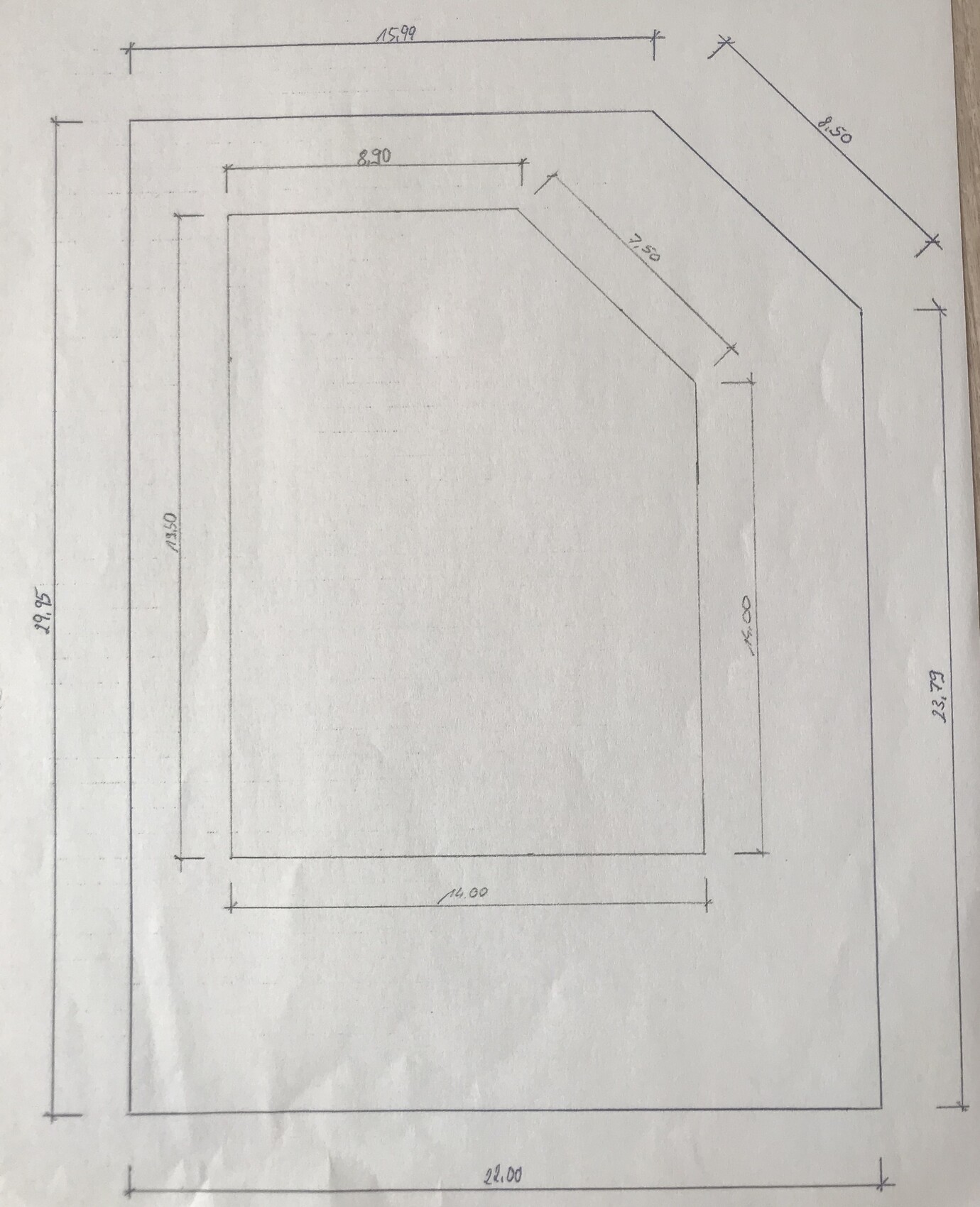

Finde Deine Idee nicht verkehrt, befürchte aber, dass es aufgrund folgender Punkte schwierig wird diese umzusetzen:
-Max 15 m Grenzbebauung (davon Max. 9 m pro Seite) erlaubt, bei den geplanten Abmessungen wäre ich bei 17,73 m Gesamtlänge, wobei man das vielleicht noch runterplanen könnte, so dass man bei den Max. 15 m landet, aber dann eben zu Lasten der Größe
-Bei direkter Grenzbebauung darf ich mich komplett vom Bauteppich lösen? Ich weiß nicht ob Dein Vorschlag zum Bauteppich passt (siehe beiliegende Skizze)
-Die Grundflächenzahl ist mit den ursprünglich geplanten Entwurf annähernd ausgereizt, hier würde ja noch mal eine halbe Doppelgarage (knapp 40 m2) dazu kommen, außerdem müsste man den Hof davor aufgrund der Gefällesituation vermutlich etwas größer gestalten, dafür entfällt der lange Weg zur Haustür an der Nordseite … müsste man mal durchrechnen/planen
Noch mal kurz zu dem großzügigem Wellness-/Fitnessbereich: Ich mache seit min. 7-8 Jahren min. 3-4 mal pro Woche min. 1 Stunde pro Tage Sport (Crosstrainer, Hanteln, Rennradfahren...). Also prinzipiell würde der Raum schon intensiv genutzt werden und eben nicht nur als nächster Schritt zur angestrebten Betätigung dienen.
Hier ist halt der Wunsch, dass man das so gestaltet, dass es noch etwas angenehmer/großzügiger ist.

Technische Zeichnung: Rahmen mit innerem Rechteck und abgeschrägter Aussparung oben rechts; Maße.

Grenzbebauung wäre hier 8+6 = 14. Wie kommst Du auf 17+??? Oder hast Du schon Deine Garage innen voll verplant? Das würde mich ja nicht wundern... Männer.
Die Frage ist wohl eher, ob man straßenseitig auch auf die Grenze dürfte, wie Kerstin schon bezweifelte und ich auch. Aber lustig wär's. Zack, den Berg hoch - brrrummm.
Habt Ihr nicht die + 50% Grundflächenzahl Regel für Nebenanlagen? Sorry, falls Du es schon mal erwähnt hast. Man kommt schnell mal durcheinander, wenn man mehrere Threads verfolgt.
Ja klar, kann man vom Baufeld weg - deswegen heißt es ja Grenzbebauung und das macht es ja so attraktiv. Es sei denn, der Bebauungsplan verbietet es ausdrücklich.
