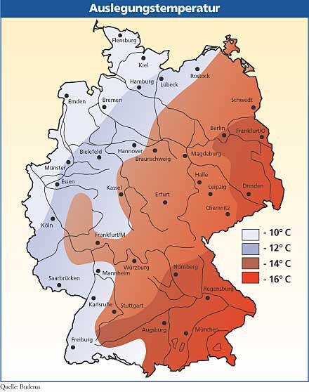

Hallo Zusammen,
ich hatte keine Berechnung gefunden ob sich besser gedämmte Steine wirklich lohnen und daher habe ich es bei Ubakus selber berechnet :
Hausdaten : Grundfläche 10mx9,5m ; Raumhöhe 2,5 m ; Standort München ( kalte Region ) , Wandfläche : 221 m²
Energieverlust der Wand mit folgenden U-Werten :
U=0,23 = 4135 W/a
U=0,21 = 3809 W/a
U=0,18 = 3320 W/a
U=0,17 = 3163 W/a
Setzen wir eine Wärmepumpe mit Jahresarbeitszahl = 4 , Strompreis = 0,27€ voraus ergeben sich folgende Energiekosten Unterschiede bezogen auf die schlechtesten Steine (0,23)
0,23 = -
0,21 = 22 € /a ; 880 €/ 40 Jahre
0,18 = 55 € /a ; 2200 € / 40 Jahre
0,17 = 65 € /a ; 2620€ / 40 Jahre
Beispiel Steine : Poroton Wienerberger Listenpreise 36,5
Benötigte Ziegel : 3500 Stück
0,23 = 5,6 € pro Stück
0,21 = 6 € pro Stück ; Aufpreis gesamt : 2100€
0,18 = 6,3 € pro Stück ; Aufpreis gesamt : 2450 €
0,17 = 6,7 € pro Stück ; Aufpreis gesamt : 3850 €
Also irgendwie sehe ich keinen signifikanten Vorteil darin bessere Steine zu verwenden. Insbesondere wenn man in einer wärmeren Region wohnt.
Karte Deutschlands mit Farbverlauf der Auslegungstemperaturen (-10°C bis -16°C, blau bis rot).
