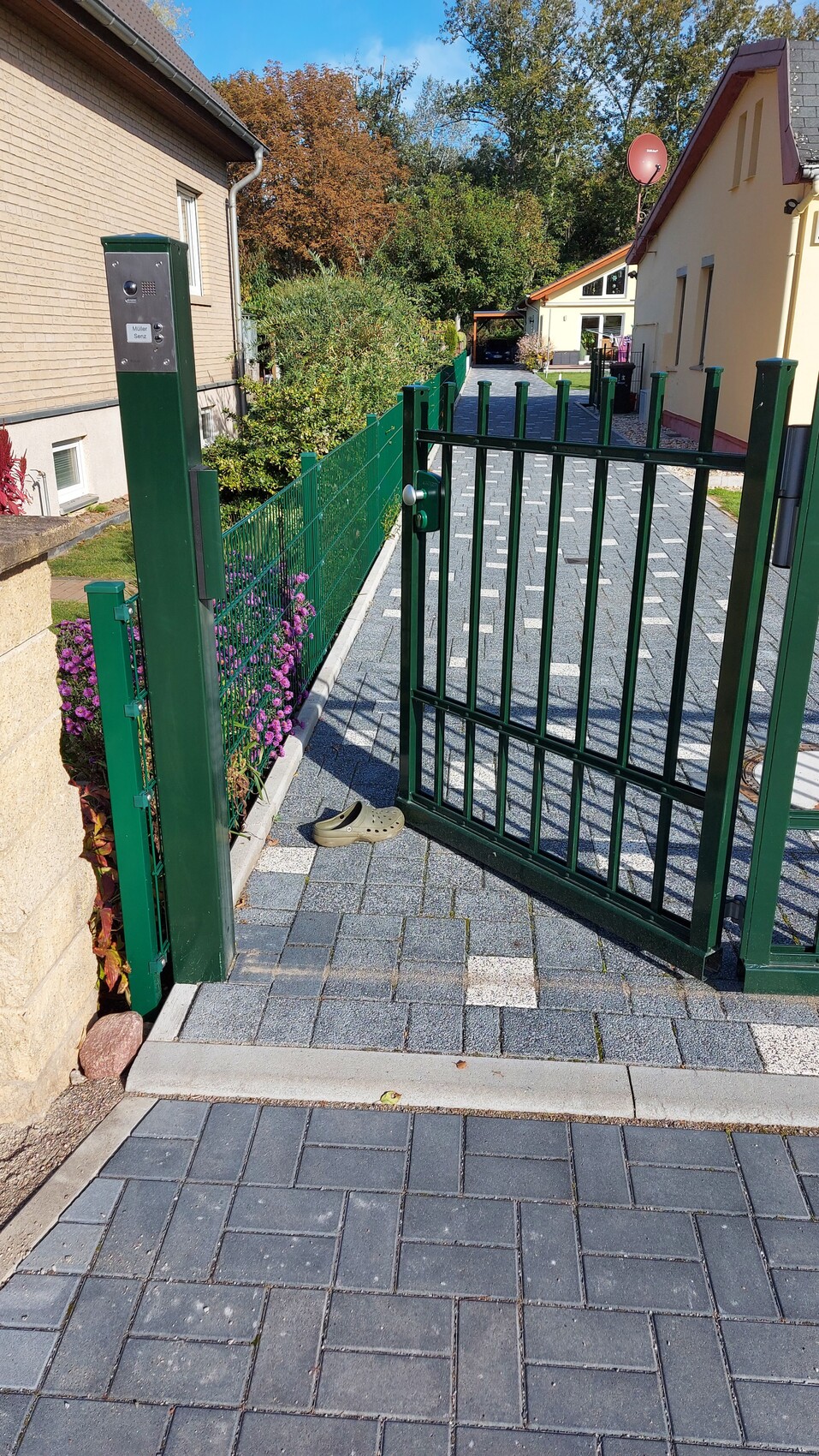

Nida35a17.05.24 18:49
Auf die Frage an unseren Garten- und Landschaftsbauer, welche Steine nach 10 und 20 Jahren noch gut aussehen, empfahl er uns diese mit Split als Oberschicht.
2 farbig und wilder Verband, alle Betonsteine sehen nach 10-50 Jahren grau und dreckig aus
