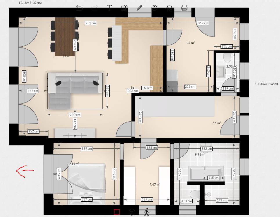

Haydee, ist wirklich nett von dir gemeint aber langfristig, auf Alter bezogen, möchten wir unsere Bereiche im EG belassen.
Es ist bei uns halt alles schwierig, Eckgrundstück, Hanglage, 1-Geschosige Bauweise und nicht zuletzt die Raumvorstellungen. Wie bereits geschrieben sollten die beiden Varianten so weit wie möglich optimiert werden.
Im EG (Variante 4) könnte man noch das Elternschlafzimmer Richtung Terrasse etwas raus ziehen um so das Bad ggf. noch ein wenig breiter zu gestalten.
Beim OG bin ich noch gar nicht!
Grundriss einer Wohnung mit Wohnzimmer, Küche, Flur, Schlafzimmern und Bad; Maßangaben sichtbar.

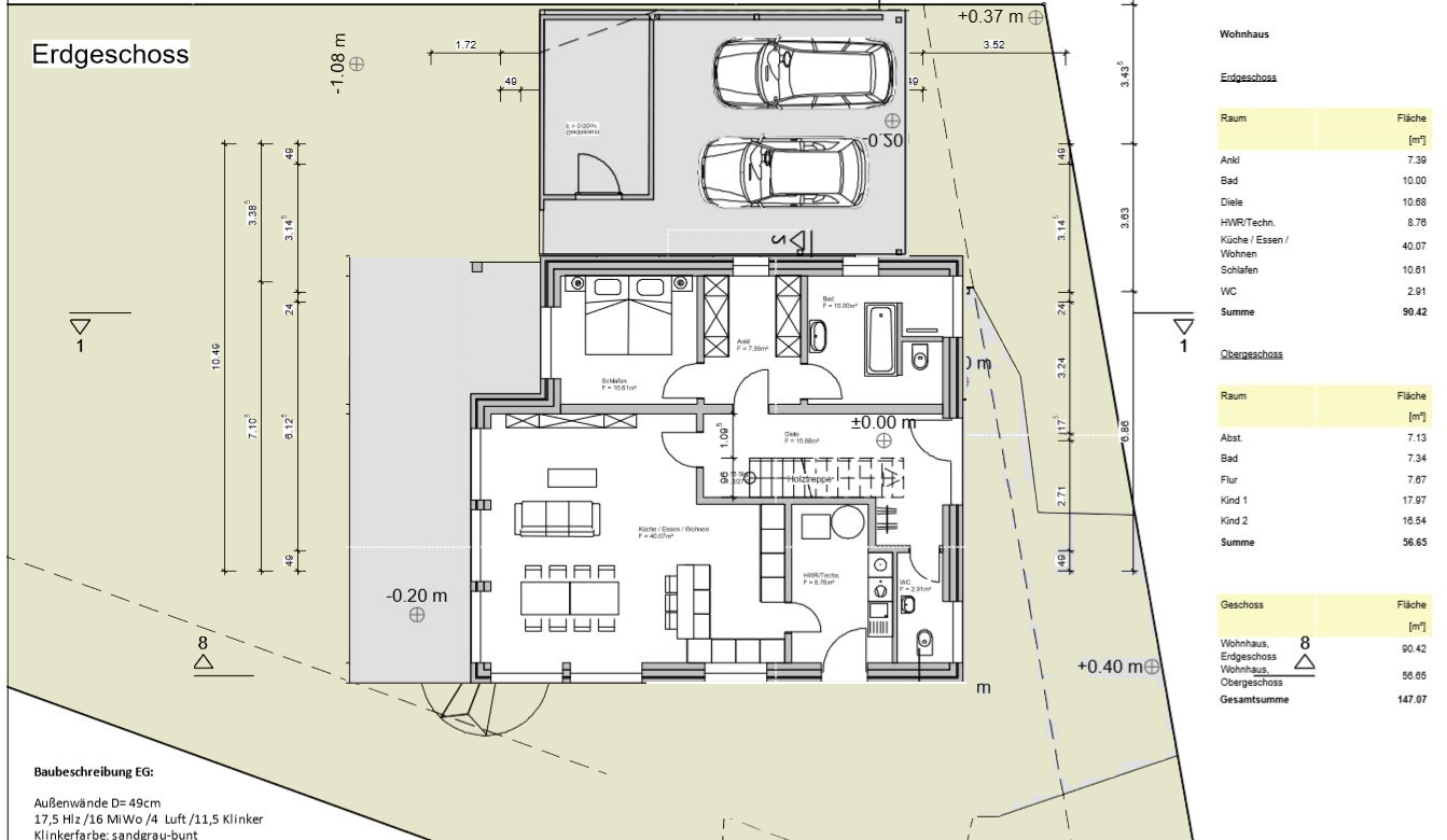

Du fängst immer wieder mit derselben Grundkonstellation von 5,9 bis 6,3 m Breite für den Wohn/Essraum, zusammen mit Küche fast ein Quadrat ... und das ist für diese Räumlichkeiten in der Regel die ungünstigste Raumform.
kaho674
kaho674
Geht es nur mir so oder würde man die Sache nicht eher so anordnen:
Grundriss Erdgeschoss: Garage, Wohn- und Essbereich, Kuche, Flur, Bad, Treppe, Aussenflaechen.
Auf den Zugang zum Hauswirtschaftsraum kannste pfeifen, das ist ja Quark, wie Yvonne schon schrieb. Da rennste mit den Klamotten immer durch die ganze Stube, um dann die Dreckschuhe in die Garderobe zu schaffen. Außerdem muss die Sonne in die Küche.
Ich find den Entwurf ansonsten nicht so schlecht. Der mangelnde Rückzugsort im WZ ist schade. Ein direkter Küchenzugang wäre mir auch wichtig, aber muss dann halt ohne gehen.
Wäsche wäre bei mir definitiv der Abstellraum oben. Mit den Stinkeklamotten immer am Kochtopf vorbei rennen, gäb's bei mir nicht.
