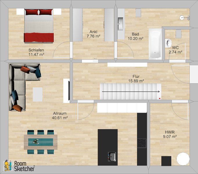

j.bautsch
der baukörper ist jetzt aber ein bisschen einfacher geworden was auch kosten spart
wenn das mit der eingeschossigkeit passt kann man das Haus in der breite aber sicher auch noch ein wenig einkürzen, das Elternbad und Schlafzimmer kann noch ein paar centimeterchen weniger verkraften
Fläche im EG jetzt 97,74 m2 statt 101,45 m²
Grundriss eines Hauses: Schlafzimmer, Ankleide, Bad, WC, Flur, Allraum mit Küche, HWR.
bedeutet eine Gesamtfläche von 156,45 m²
eventuell ginge auch noch ein wenig kleiner. aber es komm halt auch ein wenig darauf wan wie groß eure Möbel dann sind (vor allem das Sofa), wie tief euer Waschtisch werden soll und welche Wanne ihr euch aussucht.
Ist ein heftiges Raumprogramm für die Größe das darf man nicht vergessen.
Wir hatten in der Bauphase z.b noch die Ankleide rausgeworfen. Das Schlafzimmer wäre eine Schuhschachtel geworden

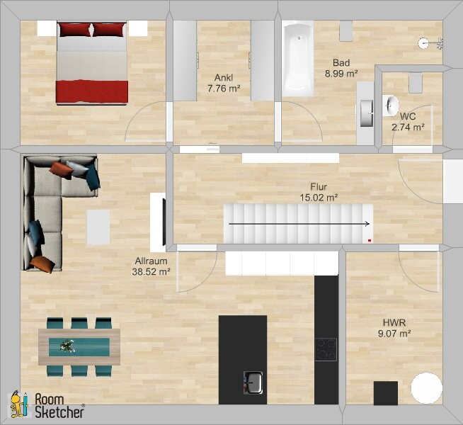

j.bautsch
so, viel kleiner geht nun wirklich nicht mehr, im Bad wird es so schon enger und in der Küche auch (Tür rückt rüber), wohnzimmerwand nur noch 3,6 m
Fläche jetzt 94,13 m², gesamt also 152,84 m²
Grundriss eines Hauses: Wohnzimmer, Küche, Schlafzimmer, Ankleide, Bad, WC, Flur, HWR.
j.bautsch
im letzten plan ist das Schlafzimmer 3,60 m breit, wir haben 3,8 und das finde ich schon eher großzügig, 3,60 msind okay denke ich kleiner aber sollte es nicht werden, im alter kann man die wand der ankleide zum Schlafzimmer ja vllt immer noch raus reißen damit man mit mit dem rolli gut durch kommt (im alter braucht man vllt auch nicht mehr ganz so viel kleindung (keine Ahnung^^)

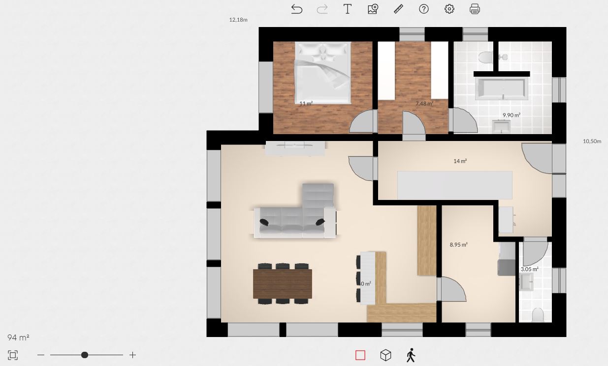

Franky73
So sieht mein Favorit im Moment aus .... so weit sind wir von den Vorstellungen nicht entfernt!
