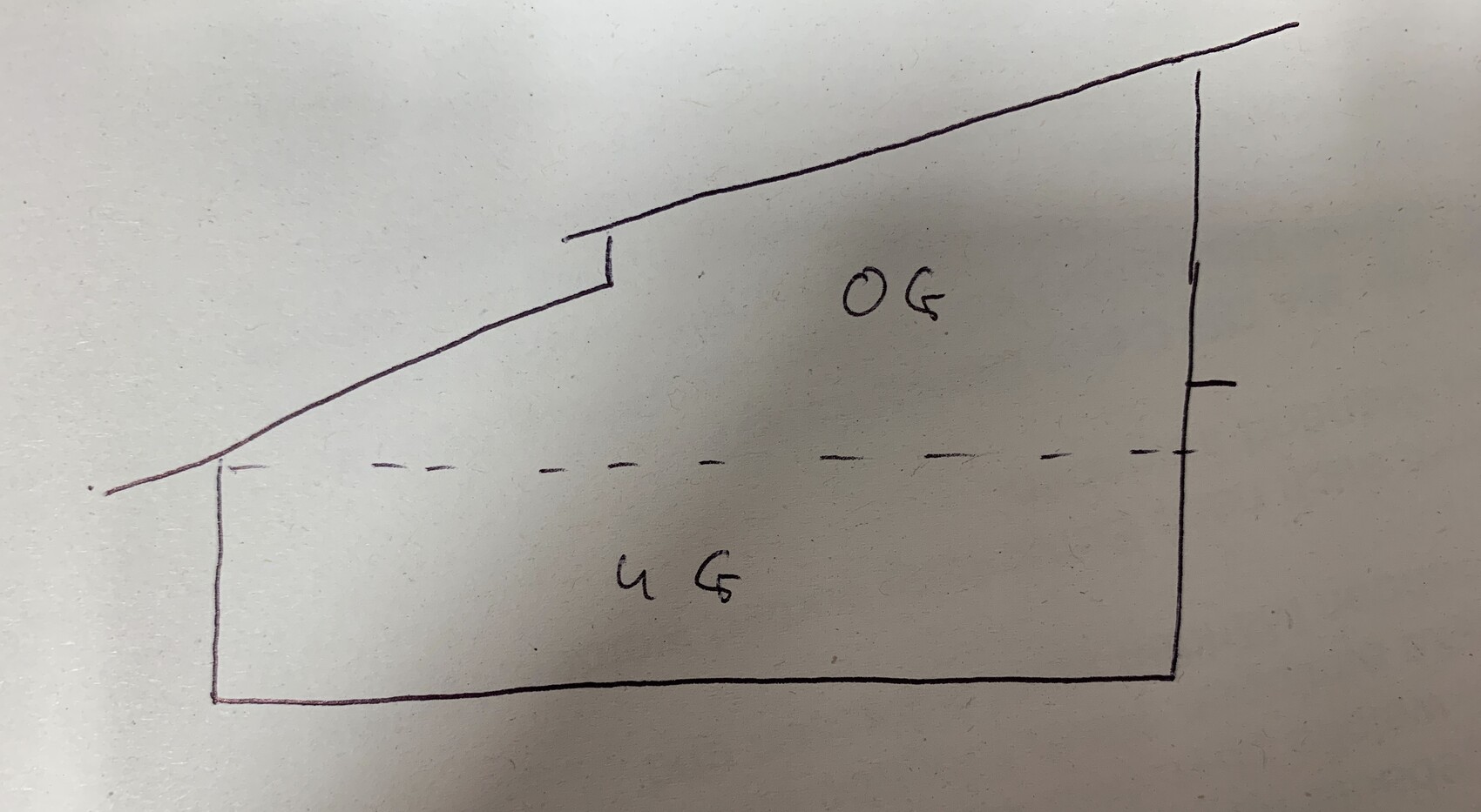

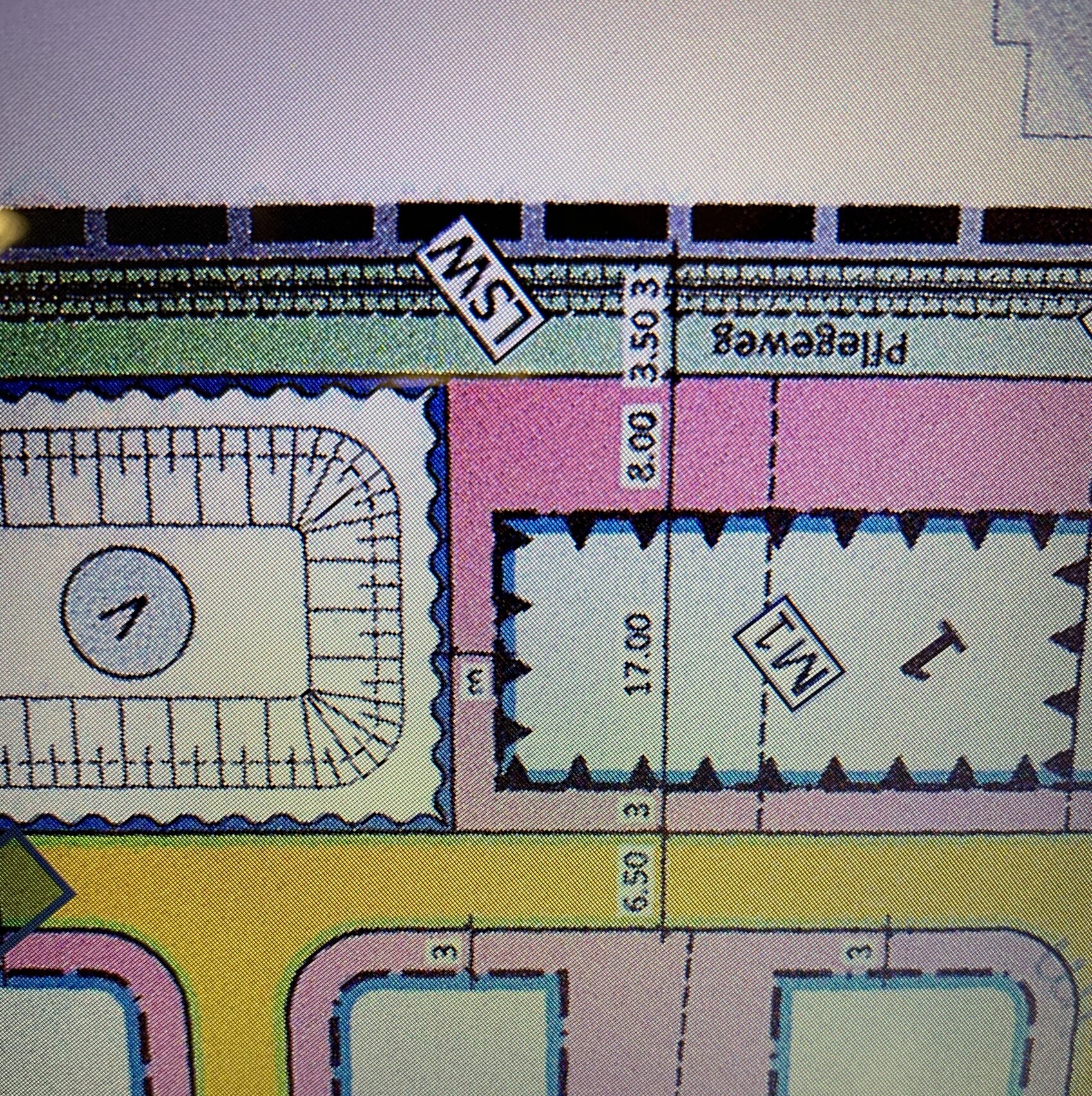

Größe des Grundstücks 547m2
Hang nein
Grundflächenzahl 0,4 (0,5 inkl. Nebengebäude)
Geschossflächenzahl 0,7
Baufenster 17x17m, Baulinie und -grenze siehe Bild
Randbebauung rechts ja mit Garage
Anzahl Stellplatz 2x in Garage 2x vor Garage
Geschossigkeit 2 Vollgeschosse, kein Keller

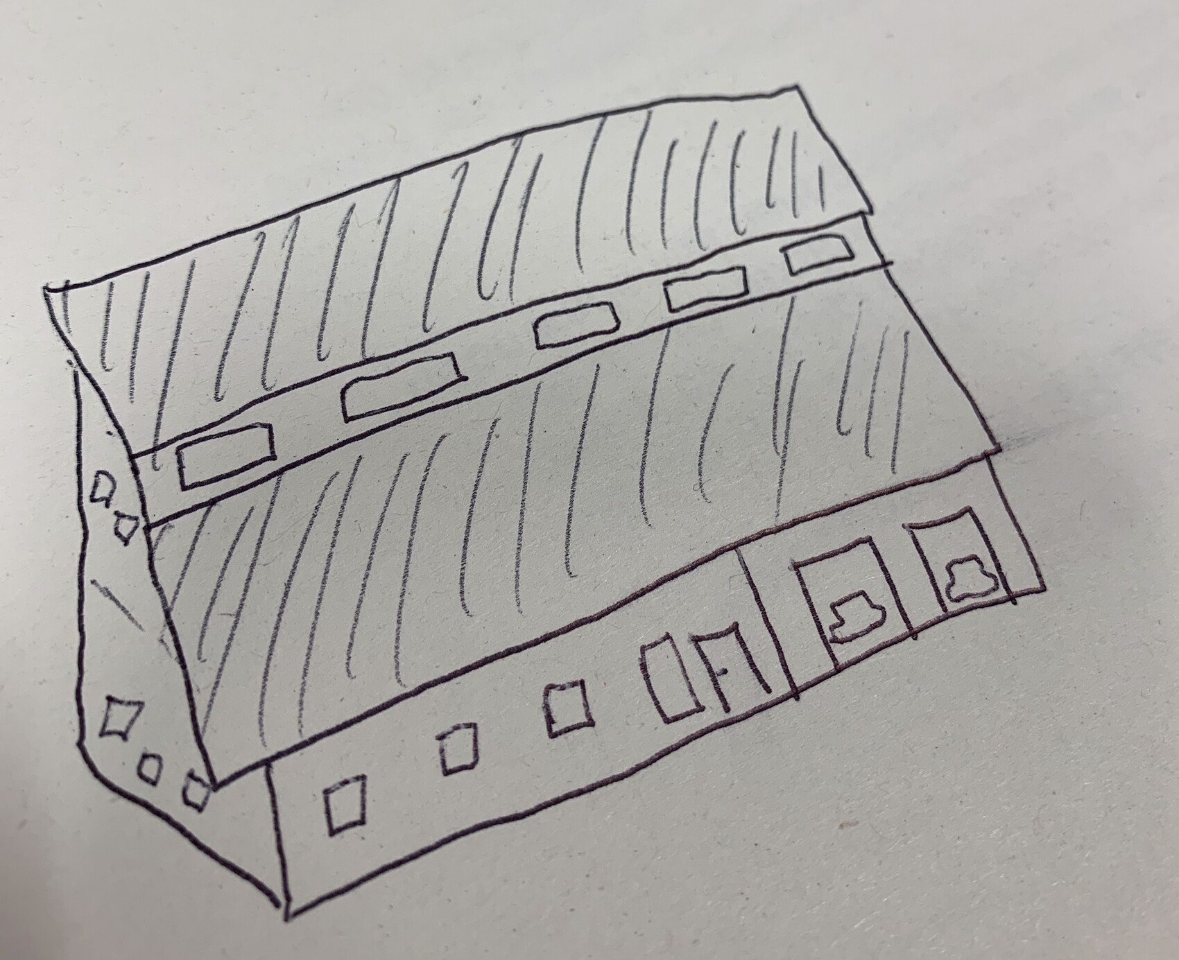

Dachform versetztes Pultdach in gleiche Richtung (Nordwest)
Zwischen den pultdächern soll eine fensterreihe eingezogen werden
Stilrichtung modern
Ausrichtung Hauseingang Nordwest, Rückseite/ Terrasse/Balkon Südost
Maximale Höhen/Begrenzungen 10 M maximale Firsthöhe, 6,5 m maximale Traufhöhe
weitere Vorgaben
Stilrichtung modern,
Gebäudetyp Zweifamilienhaus

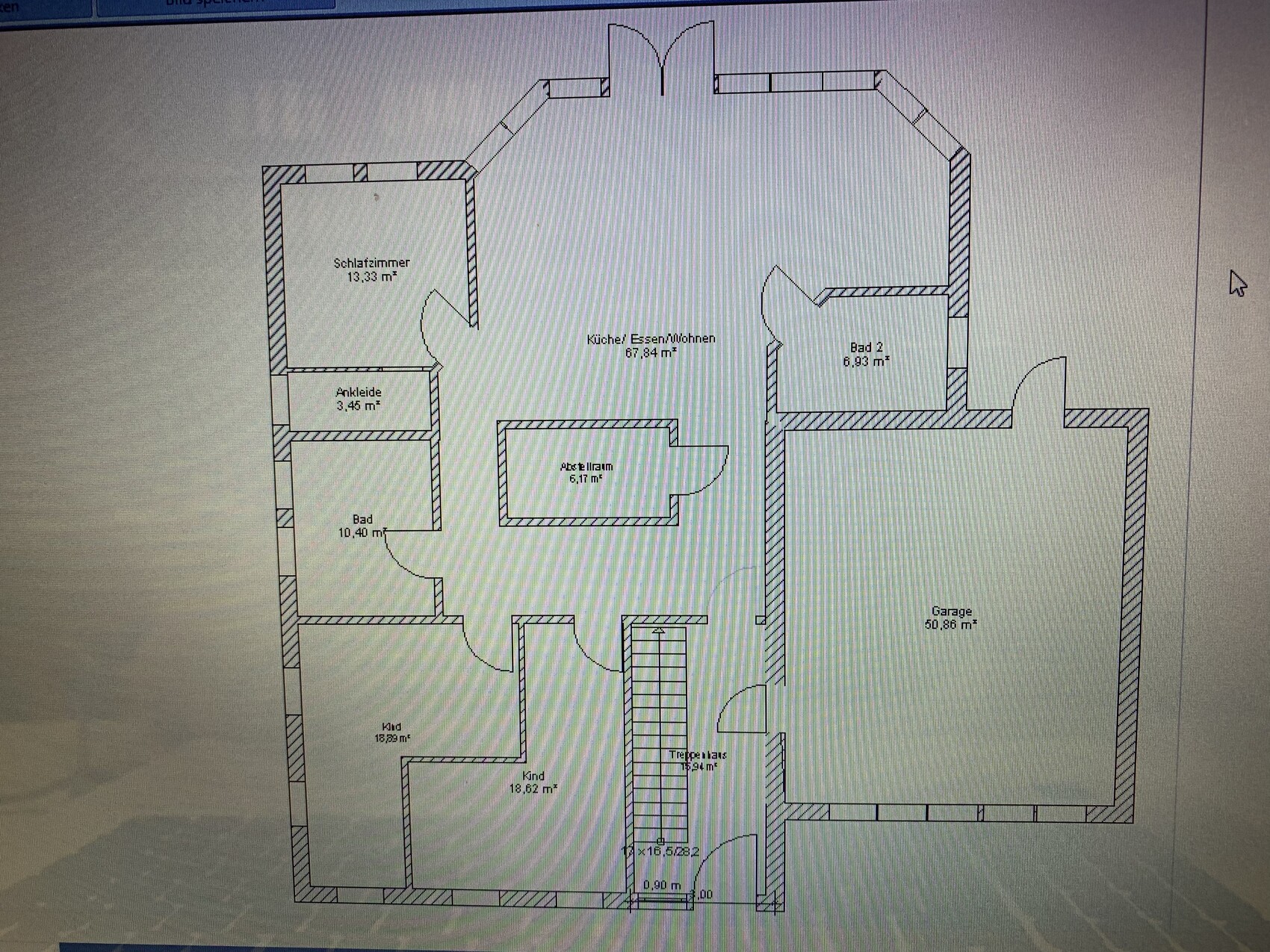

Anzahl der Personen EG 2 Erw. + 2 Kinder, OG 1-2 Erw.
Alter 34
Raumbedarf Offen, geplant 140m2 EG, 100m2 OG
Büro: OG ja
Familiennutzung nur EG
oder Homeoffice? Nur OG
Schlafgäste pro Jahr 2-4
offene Küche, Kochinsel: beides ja
Anzahl Essplätze je Wohneinheit 1x mit 4-8 Plätzen

Kein Keller, daher 2 Lagerräume mit niedrigerem Pultdach Höhe zwischen 1-1,9 Meter

Waschmaschine+Trockner soll ins Badezimmer
Rechtes Grundstück normale Bebauung
Links neben dem Grundstück öffentliches Gelände in Form einer Versickerungsmulde als Rückhaltebecken des Regenwassers zur Versickerung und gedrosselter Ablauf in Kanalisation

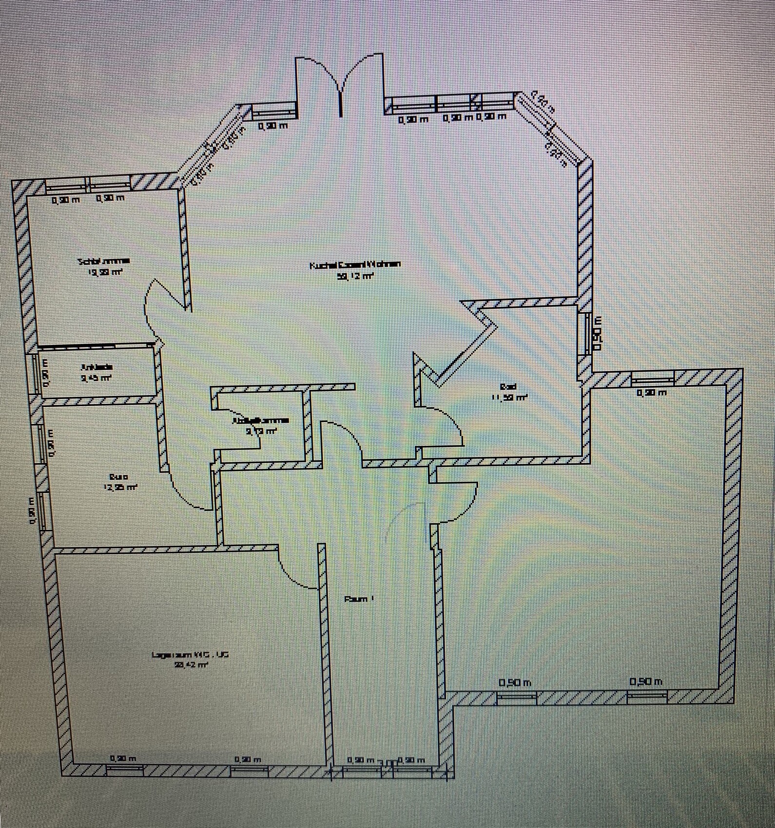

-könnt Ihr verzichten: ankleide im Schlafzimmer
-könnt Ihr nicht verzichten: offener Wohnbereich
Vorstellungen des Hauses, Beschränkungen Bauleistungsbeschreibung, eigenentwurf
Technikraum soll noch in die linke obere Ecke der Garage ( 4m breite 2m Länge)

Skizze eines Gebäudes mit schrägem Dach, Trenndachlinie; UG unten, OG oben.
Längliches, zweistöckiges Gebäude in Skizze mit schrägem Dach, Fensterreihen und Türen.
Grundriss einer Wohnung: offener Küchen-Wohnbereich, Bad, Flure, Türen und Fenster.
Grundriss eines Hauses mit Schlafzimmer, Küche/Wohnen, Bad, Ankleide, Garage.
Farbig gezeichnter Grundrissplan mit pinkem, gelbem und blauem Bereich, Maßlinien und Beschriftungen.

Hm .... Maße am Haus?
Stil sollte mal geklärt werden ... Erker und Pultdach passen nicht. Da sollte evtl. auch noch geklärt werden, ob man mit 6,5 m Traufhöhe hinkommt. Könnte Richtung Garten kritisch werden.
Räume sollten mal möbliert werden ... insbesondere der Wohnbereich mit dem schicken Bad mittendrin.
Wo sollte noch mal die Technik hin? Passt das noch mit den 3 m Abstand zum Nachbarn?
Nordpfeil auf allen Plänen vermeidet, dass man erst so eine Angabe suchen muss und sie dann auch noch im Kopf immer wieder umsetzen muss. Amtliche Lagepläne stellt man auch eher genordet ein.
11.08.19 23:09
Ich versteh den Entwurf nicht. Ein Pultdach mit durchgezogener Gaube soll Max 6,5 Meter erreichen? Das wird doch bei der Hausbreite viel höher. Und wenn man dort Fenster braucht, dann plant man dieses Pult nicht.
Was belichtet denn die Fenster in oberster Front? Den Dachboden, der außerhalb der 6,50 liegt?
2D kommt mit der Vorstellung der 3D-Ansicht nicht überein.
Ein OG mit Dach wird doch auch viel schmaler in der Nutzung.
Dazu kommen solche Sachen wie willkürliche Außenmauern ohne irgendwelche Regeln, Bad im Wz, Mini-Ankleide, wo kein Schrank reinpasst.
Die Ying/Yang-Kinderzimmer sind die Krönung.
Und dort ist die Dachneigung...
Entschuldige bitte, aber eine Vorstellung von 3D zu 2D hast Du nicht. Und bei 2D fehlt auch das Raumverständnis.
Das ist voll für die Tonne.
P. S. Das hab ich noch nie geschrieben!
kbt0912.08.19 06:10
@ypg ... das mit den Kinderzimmern soll wohl das EG sein ... aber Recht hast du trotzdem, das passt alles nicht zusammen.
12.08.19 07:22
jetzt seh ich es auch
Auch die Firsthöhe darf 10 Meter betragen...
Aber es ist so: keine klare Linie kann verwirren
kbt0912.08.19 11:01
Aber, kann man die hohe Seite eines Pultdaches als First bezeichnen .. zumindest so, wie es geplant ist?
