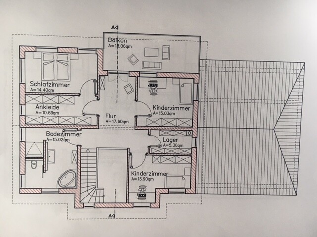

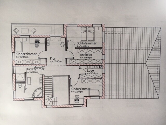

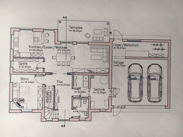

Von wem stammt die Planung: befreundete Architektin
Was gefällt besonders? Warum? Extra Zugang Garage, Stauraum unter Treppe genutzt, Büro nahe Hauseingang (Kunden müssen nicht durchs Haus)
Was gefällt nicht? Warum? Insgesamt verwinkelter Grundriss,
EG: Kochen/Essen nicht auf einer Höhe, keine Schiebetür zw. Kochen/Essen und Wohnzimmer, Durchgang durch Technikraum statt, wie gewollt Hauswirtschaftsraum, Hauswirtschaftsraum zu klein, Kachelofen fehlt
OG: Schlafzimmer/Ankleide/Bad als Durchgang nicht umgesetzt, Zugang Schlafzimmer durch Ankleide, Kinderzimmer etwas klein
-könnt Ihr verzichten: Balkon, Galerie, freistehende Badewanne
-könnt Ihr nicht verzichten: Schiebetür zw. Kochen/Essen und Wohnzimmer, Schlafzimmer/Ankleide/Bad mit Durchgangsmöglichkeit

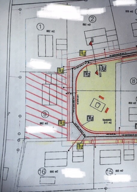

Oh, danke für den Hinweis. Das hab ich im Eifer des Gefechts wohl vergessen.
Die Garage soll so weit es geht an die nordwestliche Grundstücksgrenze. Ziemlich ähnlich wie auf dem Lageplan. Die Garage gerne etwas versetzt nach hinten und das Haus nahe an die Ringstraße. Der kleine Weg ist nur ein Fußweg und für Autos nicht befahrbar.
Das Zimmer von Kind 2 ist schlecht (auch mal anders als eingezeichnet) zu möblieren. Die Hausform scheint mir vom Grundriss her mit einem Flachdach stimmiger, ein echtes Pultdach ginge ebenfalls. Das Garagendach paßt so nur zu einem Walmdach oder Zeltdach.
Nenschn schrieb:Erkläre doch ´mal (mit Worten oder eben einer "wenig talentierten" Zeichnung), wo Verwinkelungen nicht Euer Wunsch waren bzw. wie Ihr es anders haben wolltet.
Hauswirtschaftsraum mit dem Durchgang von Technik macht m.E. wenig Sinn und nimmt Stellfläche.
Treppe am Eingang finde ich immer suboptimal, da im Schmutzbereich.
EG würde ich also im Eingangsberich nochmal völlig neu konzipieren. Hauswirtschaftsraum ggf. ins OG (siehe unten) und mir den Zugang von der Garage gut überlegen, ob der nötig ist. Wir hatten diese Diskussion hier schon zig mal und ich wiederhole mich: ja, ich find's auch cool, wenn es geht, aber richtig Sinn macht es erst, wenn man entsprechend groß baut und dieser Durchgang nicht zu Kompromissen an anderer Stelle führt. Lieber geschützten (überdachten) Weg von der Garage zum Eingang und die Sache ist gut.
Balkon, warum? Ihr habt Garten, ich gebe euch Brief und Siegel, dieser Balkon wird so gut wie nie genutzt werden. Wer soll das den? Ihr, für die Zigarette danach? Oder um sich die Sterne vor dem Schlafen anzugucken?
Den würde ich lieber als Wohnfläche nutzen und den Hauswirtschaftsraum mit Waschmaschine und Trockner ins OG nehmen (da fällt die Wäsche nämlich auch größtenteils an; ist doch blöd, sie zum Waschen nach unten zu tragen und dann wieder hoch, oder?). Dann allerhöchstens einen kleinen Wirtschaftsbalkon, wo man den Wäschetrockner hinstellen kann. Das tut aber auch ein bodentiefes Fenster im Hauswirtschaftsraum, das man aufmachen kann um der zu trocknenden Wäsche ausreichend Luft zu gönnen.
