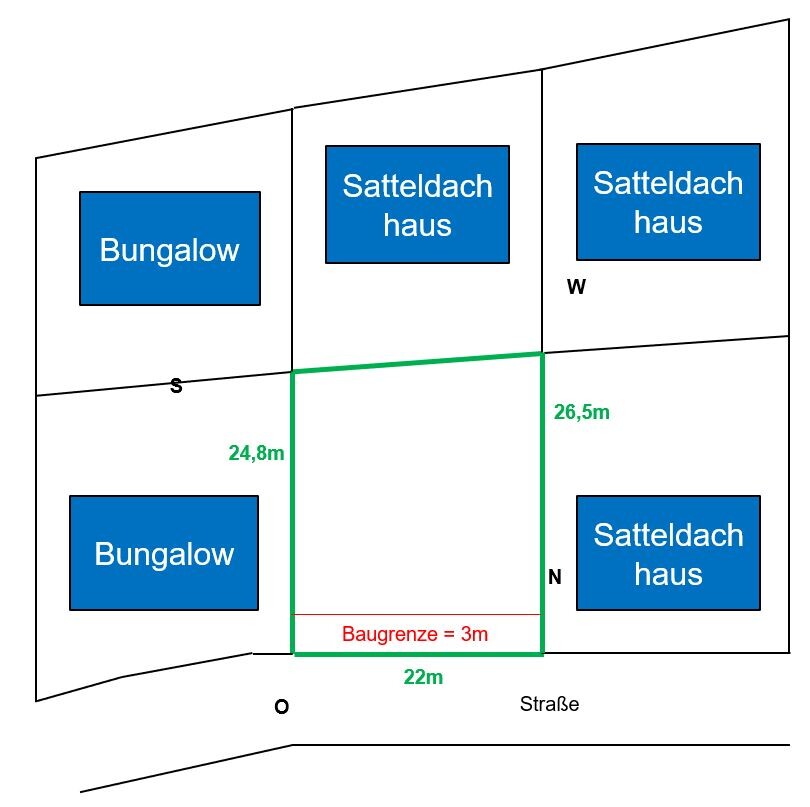

es ist jetzt wieder einiges an Zeit vergangen und meine Frau und ich kommen aktuell nicht so wirklich weiter. Wir sind noch mal einen Schritt zurückgegangen und haben noch mal über die optimale Positionierung des Hauses auf dem Grundstück diskutiert.
Wir haben den "Luxus", dass wir die letzten sind, die in der unmittelbaren Nachbarschaft anfangen zu bauen, so dass wir jetzt schon wissen, was um uns herum gebaut wird/wurde.
Ich habe unser Grundstück (grün umrandet) inkl. Nachbarbebauung noch mal skizziert und angehängt.
Wie würdet ihr das Haus inkl. 6x9 Carport auf dem Grundstück platzieren?
V.a. unter der Berücksichtigung, dass wir gerne eine Stadtvilla mit Staffelgeschoss als OG (also mit einem Anbau im EG) bauen möchten?
Oder meint ihr, dass wir uns auf Basis dieses Grundstücks eher einer anderen Hausform zuwenden sollten?
Ich bin über jede Meinung sehr dankbar!

Ich finde den Entwurf nach wie vor sehr gut.
Mit den Parkflächen kommt auf die Besucherfrequenz an.
Wir haben auch extra für Gäste 2 Stellflächen vor das Carport gebaut. Aber wir haben ca. 4x so viel Land. 90% der Zeit stehen wirklich nur die 2 Autos unterm Carport. Wenn mein Land so groß wie Deines wär, müssten Gäste auf der Straße parken. Ich würde beide Gebäude deshalb bis an die 3m-Linie vor ziehen. Wenn die natürlich 4x die Woche da sind, sieht die Sache anders aus.

@kaho674
Danke für deine Meinung!
Die Fläche vor dem Carport wollen wir uns gerne für Gäste vorhalten. Besuche der Familie und von Freunden sind eher die Regel als die Ausnahme.
Ehrlicherweise hat uns dein (durchaus berechtigter) Einwurf zum Grundriss mit der Idee des Spiegelns ins Grübeln gebracht. So weit, dass wir sogar den für uns passenden Grundriss wieder in Frage gestellt haben.
Der Anbau kann entweder (wie von dir vorgeschlagen) im Westen sein, wodurch die Westsonne durch eben diesen Anbau sehr wahrscheinlich komplett geschluckt wird (s. auch gerade Diskussion im Parallelthread: https://www.hausbau-forum.de/threads/aenderungsideen-an-unserem-Grundriss.31722/page-4) oder er kann wie im aktuellen Grundriss angedacht eher im Süden sein, wodurch wir Gefahr laufen "dass wir die Sonne eher von der Terrasse ausschließen" wie du es formuliert hast.
Wir mögen den Grundriss und die Variante mit dem Anbau sehr gerne, aber wir möchten gleichermaßen das beste aus dem Grundstück rausholen, deswegen noch mal meine Nachfrage, was ihr machen würdet
