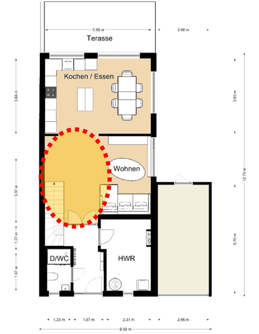

RomeoZwo
05.11.20 16:36
Für mich wäre der markierte Bereich einfach nur Platzverschwendung. Bei einem von den Außenmaßen nicht gerade riesigem Haus, gibt's da keine bessern Ideen (fehlt mir auf die Schnelle aber auch) ...

Tamicat
05.11.20 20:48
[ATTACH alt="Bild1.jpg"]53260[/ATTACH]
Da hast du nicht unrecht. Den Bereich unter der Treppe und bis zur Küche werden wir wohl immer wieder mal anders gestalten:
-Spielbereich, solange die Kinder noch kleiner sind. Später Schrankwand oder Regale und ein kleiner Schreibtisch o.Ä. Und der Durchgangsbereich ist mir alle Male lieber. als ein langer Flur. Sofa unter der Treppe war auch schon eine Idee, die wir wieder verworfen haben...

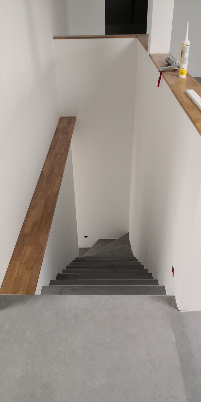

Pinky0301
05.11.20 21:03
Wofür denn überhaupt die Dusche im EG? Dass die Kinder zum Duschen 2 Stockwerke runter und wieder hoch dackeln ist glaub ich eher unrealistisch.
Wir haben in unserem neuen Haus eine ähnliche Treppe wie eure geplante. Große Teile bekommt man da nicht durch. Also z. B. das Boxspringbett wird über einen Außenaufzug hochtransportiert werden müssen.
Ja, das fällt sofort auf, und ich grüble noch.
Ich finde auch fast alles ziemlich beengt. Ja, ist wenig Platz, aber dann begnüge ich mich nicht mit Platzmangel, weil Räume klein müssen, sondern mache es offen, damit ich Luft und Weitblick im Haus habe. Nichts ist schlimmer, als eingeengt zu sein.
