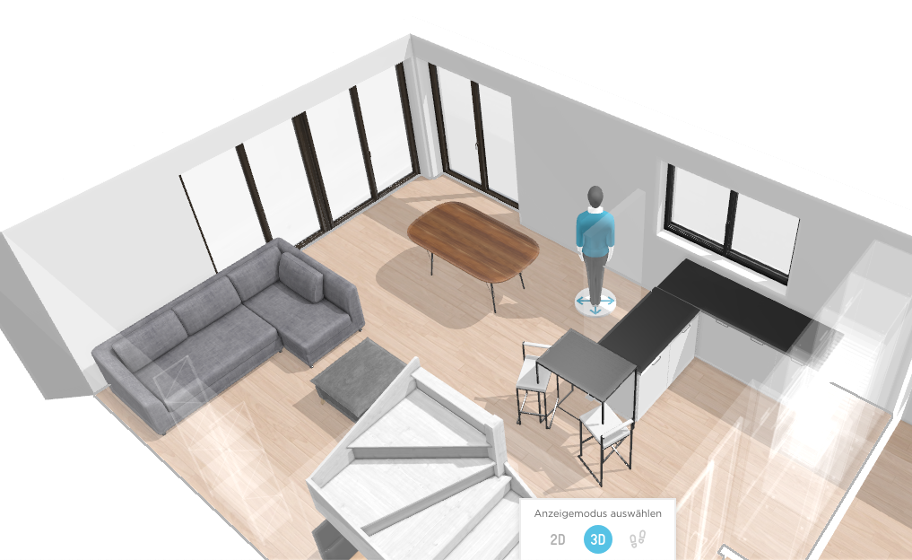

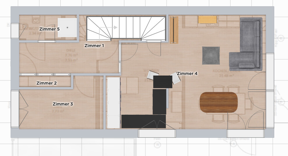

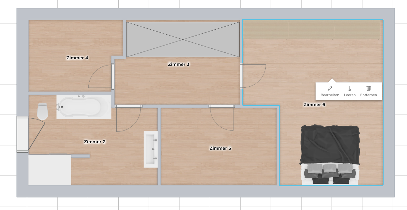

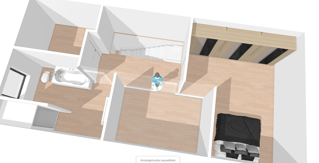

So zB:
Abstand Treppe zur Wohnzimmerwand sind ca. 4,50

Bad gehört auch anders eingerichtet. Es sind knapp 11qm, und ich habe besser eingerichtete Bäder mit nur 8qm gesehen. In sofern einfach mal die Freiheit nehmen, eine andere Linienführung bei den Fenstern nachzugehen.

Ich würde die Treppe nutzen, um darunter noch einen AB zu generieren.
Treppe: die ist eh wahrscheinlich zig mal hin und hergelegt in der Planung. Meiner Meinung nach ist sie jetzt an falscher Stelle platziert.
Erstmal gibt eine 2-fache gewendelte mehr Platz. Die würde ich nehmen. Dann kommt man im Flur raus und nicht daneben. Räume können dann besser strukturiert werden. Ich würde sie ungefähr ein Meter nach planrechts verschieben. 4,80 bleiben dann für planrechts, was für alles ausreichend wäre.
Allraum: der leidet da nicht drunter. Der Allraum leidet eher an der Trennwand und der recht schmalen Sofawand. Da bekommt Ihr ein Klippansofa mit Beistelltisch oder -lampe unter, aber kein Familiensofa.Zwischen Sofa und Treppe ist Leere, die man anderweitig nutzen kann. Der Essbereich ist auch nicht das Gelbe vom Ei. Die Trennwand nimmt zu viel. Und Wände habt ihr eigentlich genug, oder?
Treppe 2 fach gewendelt und einen Meter nach rechts schieben.
Damit bekommt das WC auch einen Platz für die Dusche. Die 2,xy wird man wohl zum Duschen nicht begehen wollen.
Allraum kleine/schmale Trennwand nur als Akzent.
Zwei Wände bieten sich für Stellfläche an: planrechts oben und die Hauswirtschaftsraum-Trennwand. Alles andere sollten irgendwie mit Fenstern bespickt werden. Hauswirtschaftsraum mit 2,40 ist für Sofa zu kurz, Küche geht. 4,80 ist für eine Küche zu lang, für Sofa gut. Also erschließt sich mir auf die erste Rechnung nur eine Variante, also WZ/Küchentausch.
Mit TV an die Wand (Schwenkarm) und Esstisch mit kurzer Seite auch an die Fenster-Wand, damit hat man sich wohl schon bei 6-Meter breiten Häusern auseinander setzen müssen.
Küche als 2-Zeiler, Speis unter die Treppe.

Danke für die Mühe mit den Zeichnungen! Zum Thema Wohnen und Küche tauschen habe ich ja zeitgleich geschrieben, dass wir das definitiv nicht möchten.
Auch beim Bad merkt man, dass sich unsere Geschmäcker und Vorlieben da definitiv unterscheiden. Ich finde so eine dunkle, eingemauerte Dusche ganz schrecklich 😉
