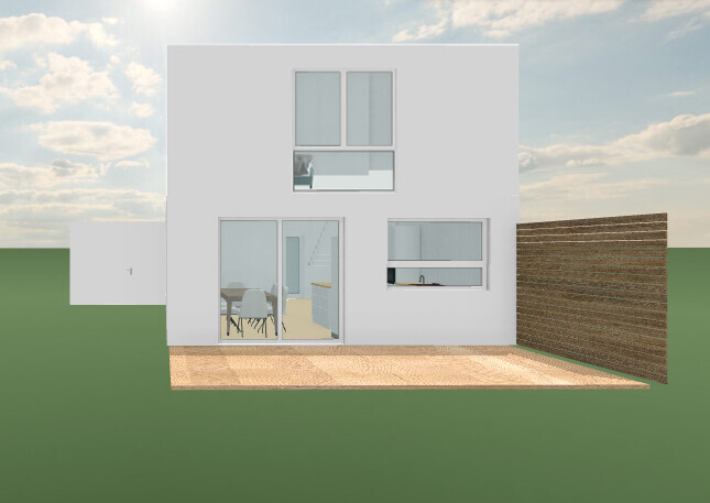

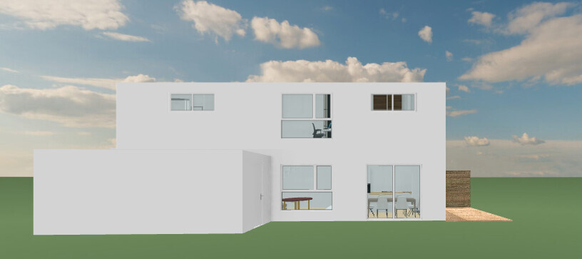

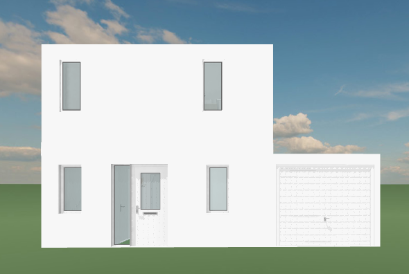

Leider bekomme ich mit dem Onlineplaner das DG von außen nicht vernünftig dargestellt. Daher sind die gebastelten Ansichten nun ohne das DG. Schönere Bilder gibst voraussichtlich Freitag von einem Architekten. Ich bin sehr gespannt, was der aus den Entwürfen am Anfang des Threats gemacht hat
Weiße moderne Hausfront mit mehreren Fenstern, Eingangstür und Garage.
Moderne weiße zweigeschossige Villa mit großen Fenstern, Terrasse und Holzdeck.
Moderne weiße Hausfassade mit großen Glasfenstern, offene Tür zum Essbereich, Holzwand rechts.

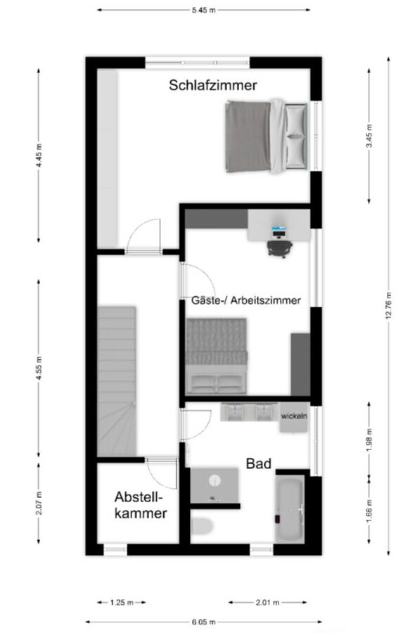

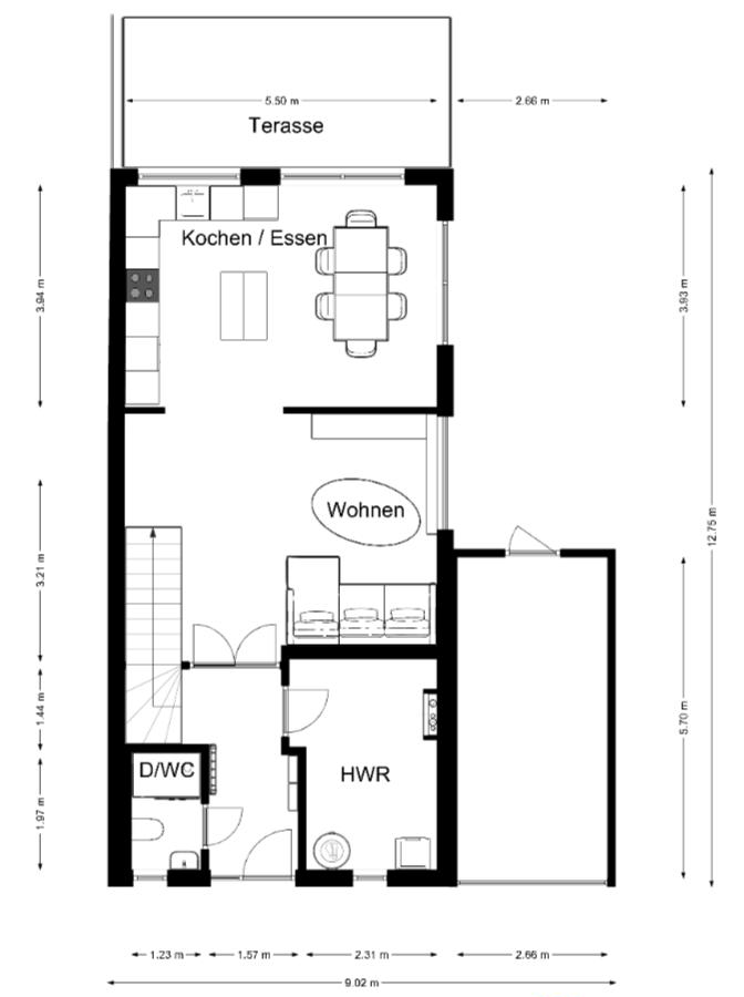

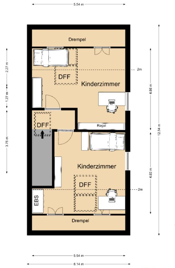

Hier die angepassten Grundrisse nochmal zusammen:
Grundriss eines Hauses mit zwei Kinderzimmern, Möbeln, Türen und Maßangaben.
Grundriss: Schlafzimmer oben, Gäste-/Arbeitszimmer, Bad, Abstellkammer, Treppe links.
Grundriss-EG: Terrasse, offene Küche/Essbereich, Wohnzimmer, HWR, D/WC, Treppe.
Pinky030115.07.20 21:50
Hab mir gerade nochmal den Plan in #1 angeschaut. Das ist auf jeden Fall eine gute Idee, nochmal zu justieren, wenn du die genauen Angaben für die Technik hast. Eine Garderobenschranknische wäre wirklich gut.
Ich würde vielleicht im Wohnbereich eine Wand planlinks des Sofas stellen (nur etwa so tief wie ein Sofa), damit man etwas abgetrennter vom Durchgang sitzt und nicht die Leute, die zur Haustür reinkommen, im Rücken hat. Ich hoffe, das ist verständlich erklärt, finde gerade keine besseren Worte...
