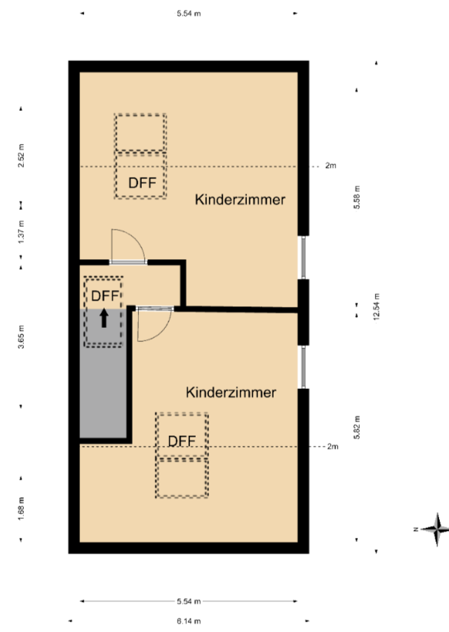

So, ich hab das mit der 2m-Linie mal versucht. Ist aber nur sehr grob, da Wand- und Deckenstärke und weitere Details bestimmt nicht korrekt bedacht wurden...
Leider verschwindet beim Exportieren das schöne Raster immer
Ich hab mal in die Entwürfe eines Anbieters geschaut. Für die Treppe mit den Dimensionen wie hier ist da eine Stufenhöhe von 18,6 cm und eine tiefe von 23,5 cm angegeben.

Die Kinderzimmer sind wirklich ordentlich
Noch ein paar Drempelschränke
11ant13.07.20 23:14
Die Kinderzimmer haben immer noch keine Möbel, und für Anzüge sind 50 cm Außentiefe des Schrankes eher knapp. Die Räume sollst Du wegen der Leitungen tauschen, damit das Bad über dem Hauswirtschaftsraum liegt. Fenstermäßig kriegt man das schon ausgeglichen. Auch den Tipp mit dem Doppelflügelfenster meinte ich ernst, Häuser geplant habe ich schon vor mehr als vierzig Jahren, völlig ohne "3D-Animation". Einen Drempel hast Du bis jetzt nur verbal erwähnt, in der Zeichnung sehe ich ihn nicht. Wo hast Du das Hühnerleiter-Stufenmaß her ?
