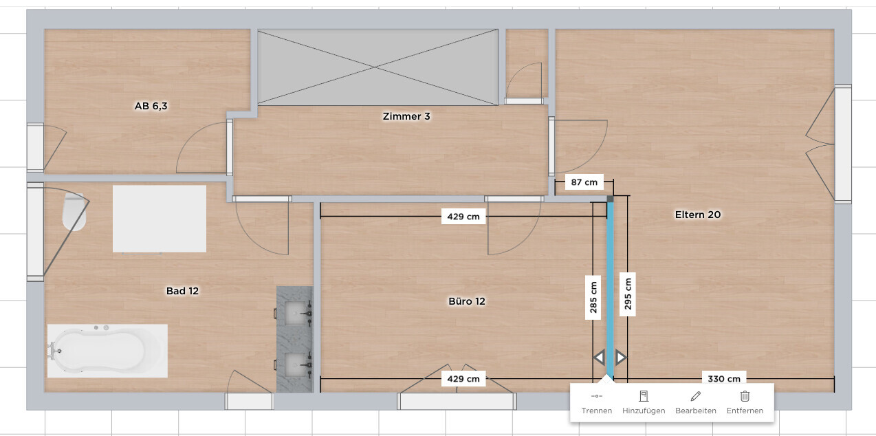

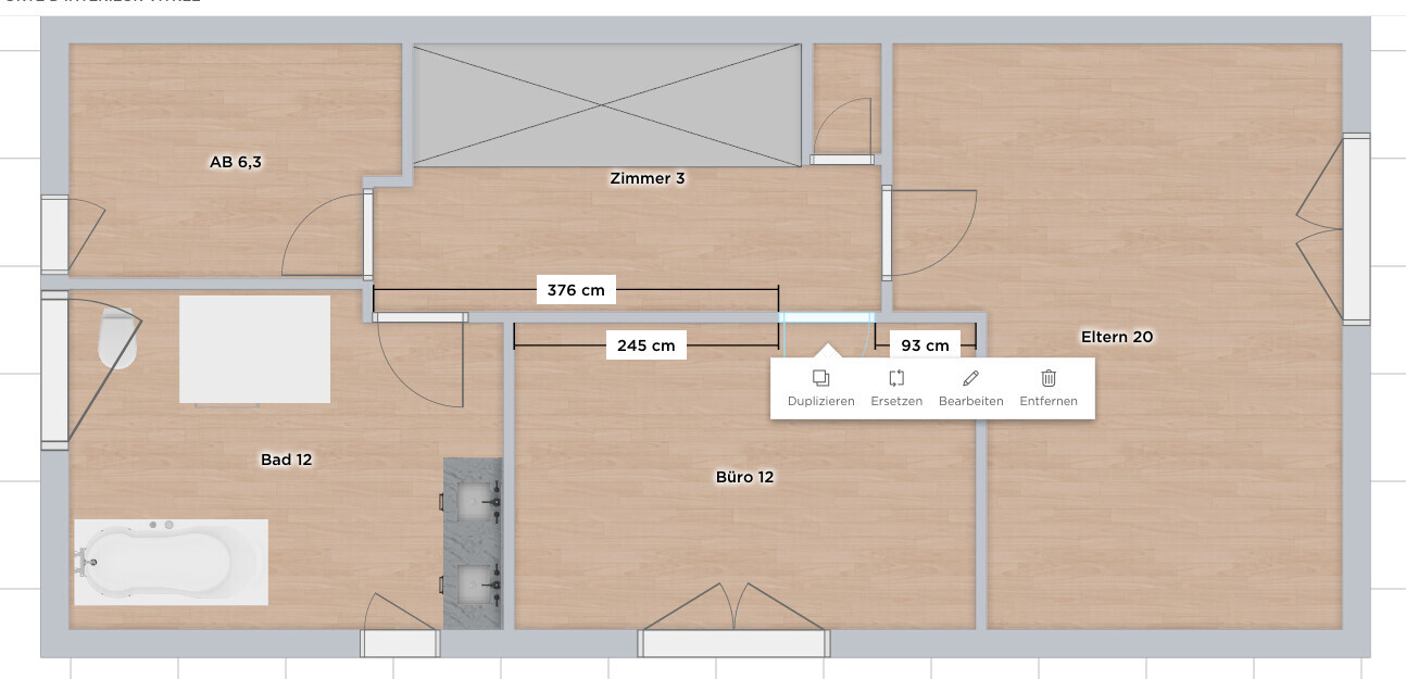

Relevant wäre im Arbeits-/Gästezimmer der Platz links der Tür, wo bei mir das Bett eingezeichnet ist. Danke dir!

06.11.20 22:12
Ich weiß zwar nicht mehr, wo bei Dir das Bett eingezeichnet ist, hab auch wegen der Außenwände etwas dran rumgefruckelt, aber hier mal ein Screentshot:

07.11.20 16:26
[ATTACH alt="Bildschirmfoto 2020-11-06 um 22.10.32.png"]53284[/ATTACH][ATTACH alt="Bildschirmfoto 2020-11-06 um 22.12.55.png"]53285[/ATTACH]
Danke. Das mit dem Kämmerchen neben der Treppe ist aber nochmal neu oder?
07.11.20 18:49
Ich sag doch: ich hab nochmal für mich rumgefruckelt.
