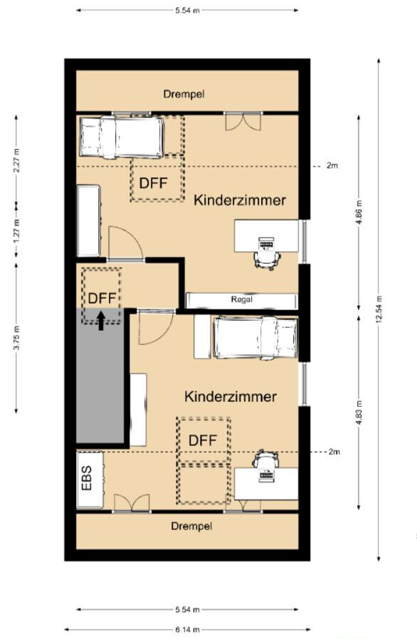

Das Hünerleiter-Maß kommt aus der Zeichnung eines Planers/Hausanbieters, war mir so nicht aufgefallen, stimmt aber. Ein halber Meter mehr für die Treppe wäre mMn kein Problem. Die Frage ist, ob das dann langt?
Das Doppelflügelfenster im Flur ist im aktuellen Bild verschoben. Oder meinst du zusätzlich ein anderes Format?
Möbel in den Kinderzimmern einzuzeichnen finde ich super schwer. Gefühlt ändern sich die Bedürfnisse da ja doch häufiger mal, aber eine Variante kommt noch. Drempel werd ich auch noch einzeichnen, aber nicht mehr heute
Eine Zwischendecke unterm Giebel soll übrigens nicht mehr rein. So bleibt Raum für Hochbetten oder Emporen.

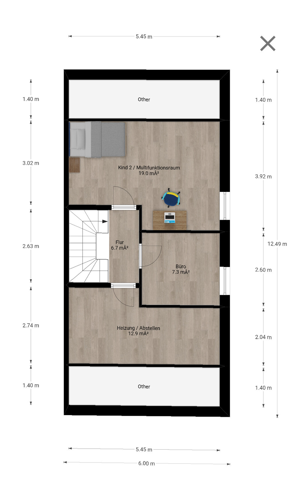

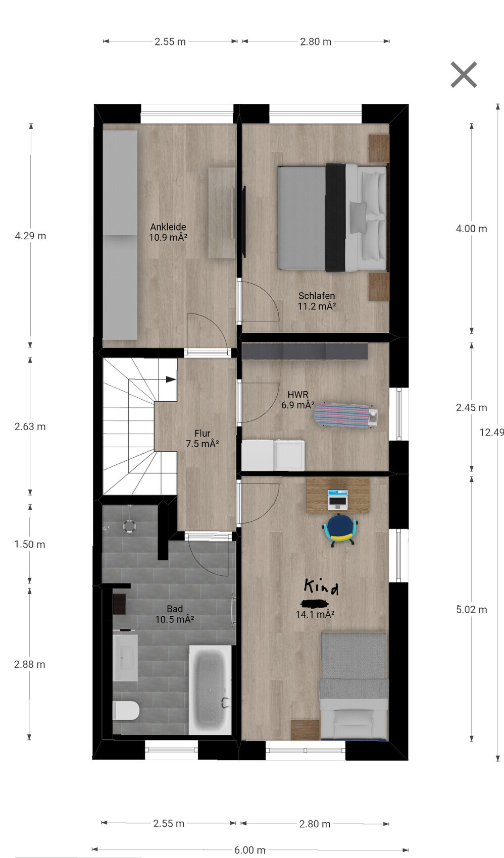

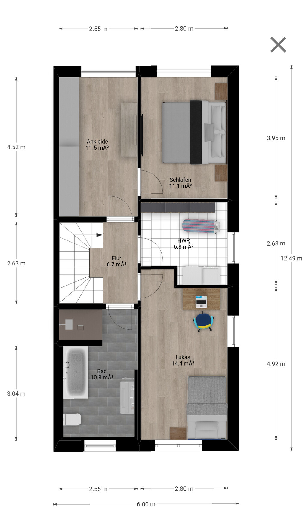

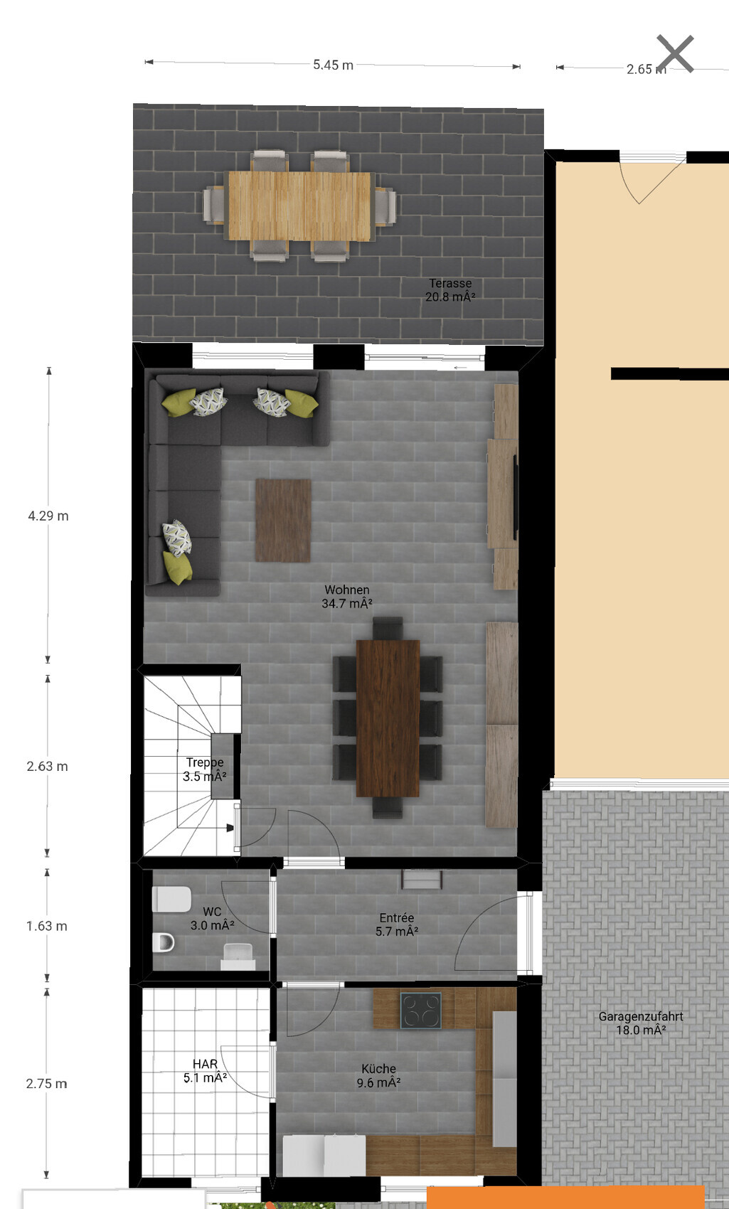

das ist mein erster Beitrag in diesem Forum. Ich lese schon eine Weile mit.
Wir bauen ebenfalls bald eine Doppelhaushälfte (150qm) mit einer Breite von 6 m auf einem 360 qm Grundstück. Ihr baut nicht zufällig im selben Neubaugebiet nahe Aachen?
Unser Problem bei der Planung war die Breite von 6 m. Das lässt nicht viel Spielraum. Das hat uns viel Kopfzerbrechen bereitet.
Meine ersten Gedanken, Arbeitszimmer und Bad tauschen. Beim Bad eventuell noch optimieren. Toilette unter dem Fenster? Dusche mit Wanne oder eher begehbar? Die Position der Küche gefällt mir. Allerdings wird der Wohnbereich möglicherweise zu dunkel bzw. klein. Den Hauswirtschaftsraum kleiner und die Haustechnik unter das Dach? Ein kleiner Hauswirtschaftsraum im OG anstatt einen Abstellraum?
Hier unser Grundriss. Vielleicht bringt dich das auf neue Ideen.
Detaillierter 3D-Grundriss eines Hauses mit Terrasse, Wohnzimmer und Küche.
Grundriss eines Hauses: Schlafen, Ankleide, Kind, Bad, Flur, HWR.
Grundriss eines Stockwerks: Flur, Büro, Heizung/Abstellen, Kind 2 Multifunktionsraum (Bett, Tisch)
Gruß
Bastian

So,
nun die gestern Abend versprochene möblierte Version des DGs
Grundriss eines Hauses mit zwei Kinderzimmern, Betten, Schreibtischen und Regal.

ich finde es Klasse auf diesem Wege, andere Häuslebauer aus demselben Neubaugebiet kennenzulernen. Dann können wir ja bald eine Grillparty schmeissen und übers Bauen philosophieren .
Wir haben ebenfalls kommende Woche unseren Notartermin. Mit wem wir bauen, steht fest. Schreibe ich dir gerne direkt.
Du hast völlig Recht. Es ist deutlich, dass wir andere Prioritäten bei den Grundrissen gesetzt haben. Wir ziehen z. B. zu Dritt ein. Echt sehr interessant zu sehen, was unter denselben äußeren Umständen als Ergebnis herauskommt. Ihr mit einer halb offenen Küche mit Blick ins Grüne. Wir mit einer geschlossenen mit Blick auf potenzielle Besucher etc..
Bei uns ist eine 9 m lange Garage geplant. Wir benötigen Platz für unsere Fahrräder, Werkzeuge und Gartenzubehör. Daher bleibt leider kein Platz für ein Fenster. Es würde ein sehr schmales direkt neben das Garagentor passen. Das hat uns nicht gefallen und nimmt Möglichkeiten Schränke zu stellen. Einer von vielen Kompromissen. Es wird etwas dunkler.
Ah okay, ihr habt Südlage. Wir haben Nordost. Dann sollte es ja schön hell werden.
Ich meinte natürlich eine offene Dusche und keine zur Deko Und das Fenster hinter der Toilette hat eine hohe Brüstungshöhe? Denke da an das Fensterputzen.
Ebenfalls sehr gut gefällt mir euer Flur mit der Doppeltür.
