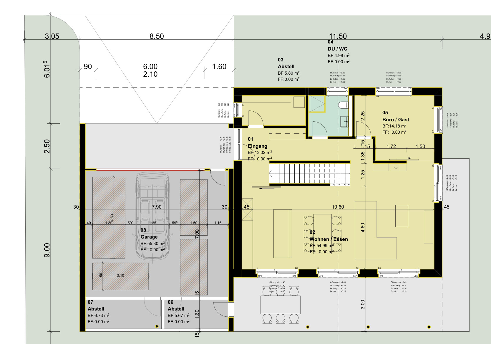

... 'es reicht eigentlich' heisst im Klartext: Du findest es hat Deiner Frau zu reichen, sie ist damit aber nicht glücklich
Ich würde die Küche Planlinks platzieren mit freistehender Insel davor; dann der Esstisch in der Raummitte. Den Kamin kannst Du lassen wo er ist - ODER man verschiebt ihn z.B: in die Ecke planuntenrechts mit Außenkamin z.B. man kann ihn auch irgendwo planrechts auf der Wand vorsehen - entweder mit Außenkamin oder Innenkamin.
Ein Zimmer auf der Wohnebene finde ich gut; falls mal ein Kind ein gebrochenes Bein hat oder sonstwie zeitweise Schwierigkeiten hat die Treppe hochzukommen, kann man auch für eine Zeit auf der Wohnebene schlafen. I.d.R. würde ich den Raum aber als Bibliothek / ruhiges Wohnzimmer oder so nutzen wollen.
DasWirdNix
29.10.20 09:55
Hier mal ein früherer Entwurf mit Küche links.
- Platzierung des Kamins nicht so ideal
- Wohnzimmer wirkt etwas ungemütlich bzw. wohin mit dem Fernseher?
- Die Wand zum Gästezimmer ist zu weit entfernt bzw. wäre das Gästezimmer dann riesig.
Ja. Nein Ich meine, es reicht für unser Kochverhalten. Platz für Pizzateig ist da, unsere Geräte können untergebracht werden und wir treten uns nicht auf die Füsse. Dieses "Instagram-wir-kochen-mit-Freunden" gibt es bei uns nicht. Wenn Freunde komme ist gekocht Heute haben wir meiner Meinung nach schon zu viel Zeug in der Küche...
Außenkamin finde ich auf der Terrasse nicht so ideal. Müsste wenn seitlich. Dann haben wir aber das Problem, dass der Dachfirst von Norden nach Süden geht und der Schornstein 1m über dem höchsten Punkt enden muss. Wir hätten also einen sehr langen Kamin auf der Häuserseite. Das sieht nicht so toll aus.
Nice-Nofret
29.10.20 10:01
Dein alternativer Grundriss wäre genau Meins es muss aber für euch stimmen. Auch der kurze Weg zwischen Küche, Keller, Eingang, Dispensa würde mir passen.
Küche so im Treppenhaus mag ich wegen der Kochdüfte gar nicht, da zieht der Essensduft nach oben und steht dann dort im Flur ab. Durch das Treppenhaus gibt es unweigerlich eine gewisse Querströmung/Kamineffekt nach oben.

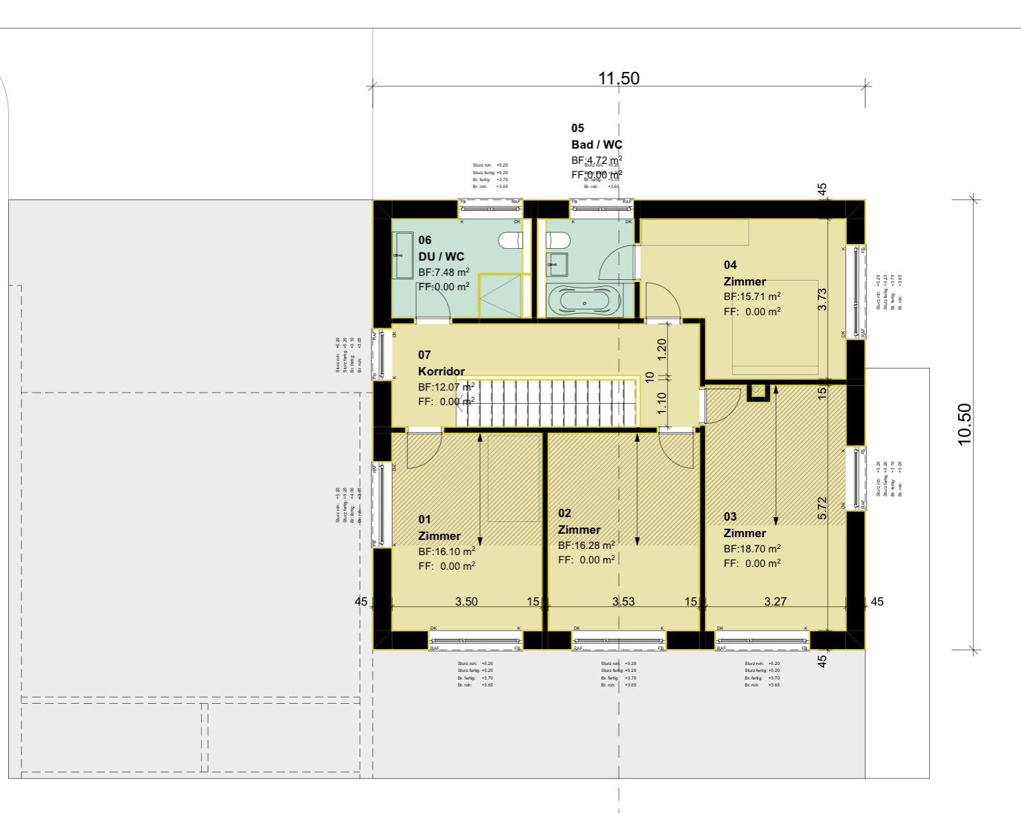

Verstehe. Ich hänge gleich mal noch den Grundriss von oben dazu an. Für den Essensduft plane ich eine FETTE Ablufthaube
Grundriss eines Wohnungsplans: 4 Zimmer (01–04), Flur (07), Bad/WC (05) und Dusche/WC (06).
