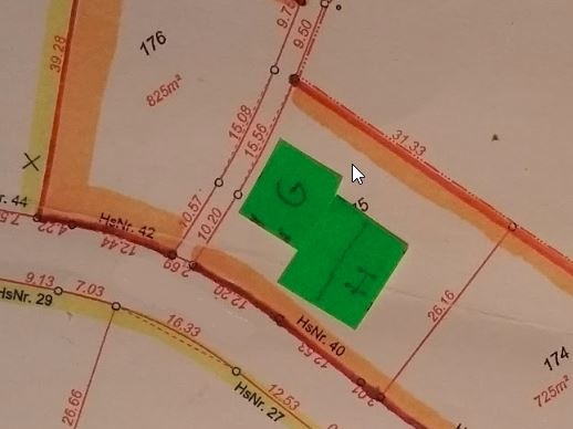

also zunächst einmal danke für euer Feedback!
Ich habe verstanden das evtl. noch ein paar Informationen fehlen, leider habe ich bis auf die Eckhöhen wie auf dem Bild "Grundstück" angegeben hierzu noch keine weitere Zeichnung.
Vielleicht habe ich mich etwas missverständlich ausgedrückt, wir würden gerne den Bauantrag bald stellen befinden uns aktuell aber noch in der Entwurfsphase. Gebaut wird ohne GU und die Finanzierung wäre für die Hausdimensionen und unsere Ansprüche nach eine ersten Hochschätzung gegeben möglich.
Aus dem Chat Verlauf habe ich für mich mitgenommen:
- Flurgröße ggf. überdenken
- Mini Büro fraglich ob sinnvoll
- Schräge Wand im EG evtl. nicht so schön
Hier noch ein paar Gedanken zu dem Plan:
- Das Büro soll als "Not"-Lösung dienen sollte ein 3 Kind anstehen was nicht ausgeschlossen ist :), ein Büro im Spitzboden hatten wir auch überlegt aber finden eine Lösung im OG besser
- Die Zufahrt liegt im Süden (siehe Bild) im Osten ist nur ein öffentlicher Fußweg
Schöne Grüße
Thomas
Lageplan eines Grundstücks mit grünen Bauflächen und Zufahrtswegen

Die Idee mit der West-Dachterrasse finde ich gut. Würde aber die Räume im OG alle verschieben und den Zugang zur Dachterrasse durch das Büro hindurch legen. Somit wird Flurfläche gespart, die (durch geschicktes umkombinieren der anderen Räume) dem Büro zugute kommen kann.

Eine 80er-Jahre-Wand kann ein moderner Grundriss durchaus ertragen. Ich möchte ein Fragezeichen hinter die Kopfhöhe über Bett und Badewanne setzen, ansonsten finde ich den Entwurf schon recht gut ausgereift. Anders machen kann man viel, Geschmäcker sind ja verschieden.
Ich habe hier jedenfalls viele deutlich ungelenkere Entwürfe gesehen (wo man nur rückwärts aufs Klo kommt, Schranktüren nicht aufmachen kann oder so). In Deinem Fall sehe ich nur etwas zu dick gezeichnete Innenwände, aber das ist ja gut so, dann gewinnt man beim Feintuning überall ein paar cm Raumbreite.
