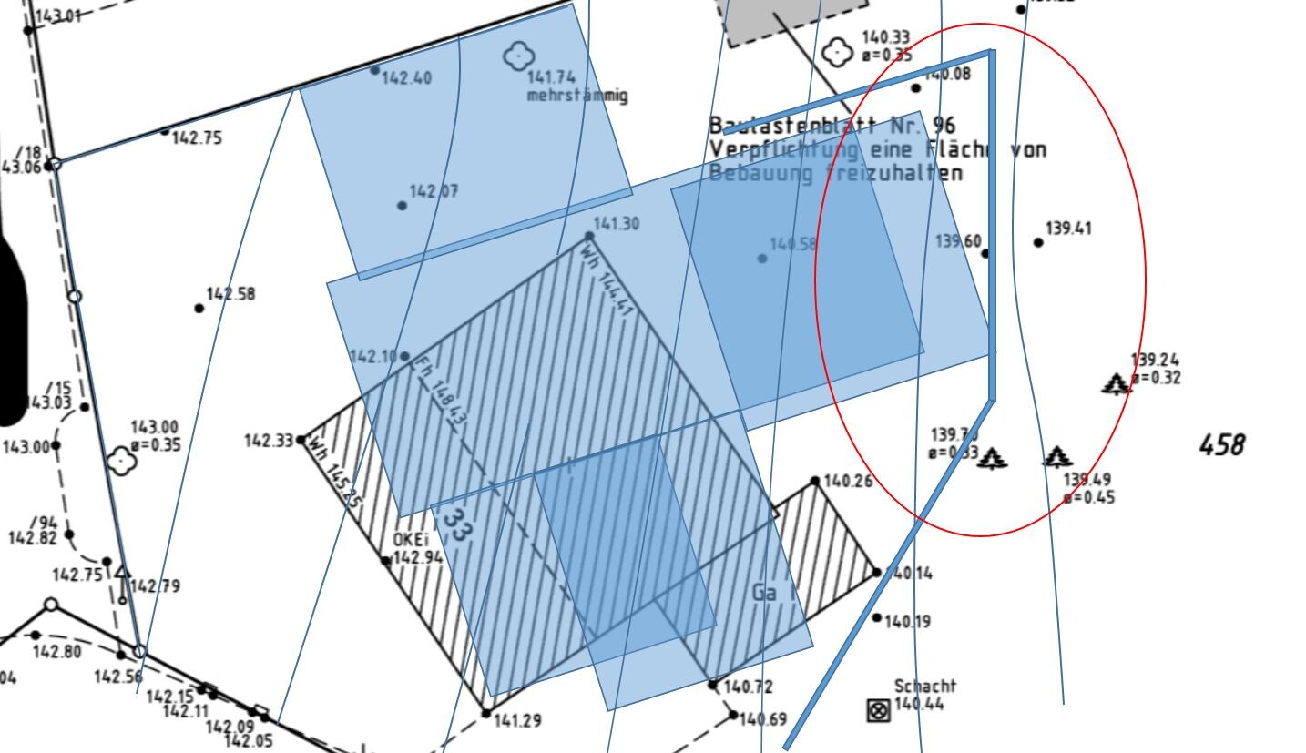

Ich habe mir das mal aufgezeichnet. Der rote Bereich ist bis zu 2.5 m tiefer al da EG. Entweder da einen Teilkeller drunter oder extrem Stuetzwaende.
Mit dem Wohnkeller wird es wohl mit der Hoehe des Hauses kritisch?
Mit dem Budget sowieso.
Die Idee des alten Hauses sich an den Hang anzuschmiegen ist nachvollziehbar. Eigentlich gehoert das Haus in die Hoehenlinie gedreht.

Stand jetzt ist es geplant, das komplette EG (abgesehen vom Wohnbereich) zu unterkellern. Die Höhe des Hauses wäre damit festgelegt und wie jetzt schon in den 3D Zeichnungen dargestellt. Der Keller wäre zugleich Terrassenboden. Um Wohnraumcharakter zu erhalten, müsste natürlich die Deckenhöhe im Keller schon mind. 2,5m erreichen. Aber das kann man ja entsprechend erreichen, wenn man sich ggf. noch ein wenig tiefer eingräbt.
Ich bin kein Fan davon das Grundstück auf irgendeine Weise abzufangen. Da muss einfach mit (Teil-)Keller gebaut werden!
Die Drehung entlang der Höhenlinie würde natürlich eine Öffnung des Gebäudes in westliche Richtung bedeuten und damit den Blick eher entlang zu der Grundstücksgrenze verlaufenden Straße richten.
