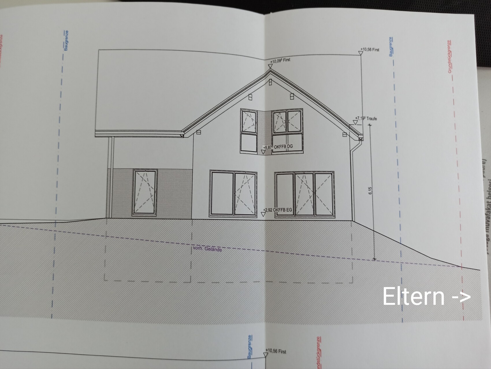

Unsere Erdarbeiten stehen kurz vor dem Abschluss und wir versuchen uns grade unser Grundstück vorzustellen, wie es mal sein sollte.
Unser Grundstück ist leider ziemlich blöde hangig, fällt zur Seite hin ab und wir haben nicht so richtig eine Ahnung, wie wir es sinnvoll gestalten könnten.
Unser Ursprungsgedanke war es, Erde aufzuschütten und dem Niveau der (auf dem Bild linken) Ecke anzugleichen. Das hat unser Erdbauer aber verworfen, bzw meint, das ist nicht sinnig, u.a. wegen Abstützung, Hangwasser usw. Meine Eltern wohnen zudem rechts neben uns und die würden wir somit vor einen riesigen Erdwall setzen, was keiner will.
Hat jemand Ideen, wie wir unser Grundstück gestalten könnten? Wollen viel selbst machen, aber nicht 5000 Terrassen/Stufen/Sonstiges in den Garten packen, da unser Grundstück grade mal 520qm groß ist.
Bin um jeden Tipp dankbar 🙂
Architekturzeichnung einer Hausfassade mit Satteldach, großen Fenstern und Hanglage.

Warum sitzt das Haus so hoch?

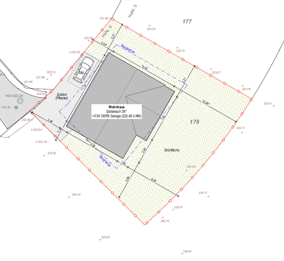

Kannst du mal eine Lageplan mit eingezeichnetem Haus einstellen?
Welche Anforderungen habt ihr an den Garten?
z.B. Nutzgarten, wo Terrasse, Spielecke, Deich, Zugang zu Eltern etc

Wir haben einen Keller untendrunter. Hätten wir das Haus noch tiefer gesetzt, wären wir unterhalb des Straßenniveaus gelandet, was wir aufgrund des rückfließenden Hangwassers nicht wollten, bzw laut Erdbauer/Architekt und Co. absolut nicht sinnig wäre.
Der Garten soll überwiegend Spielgarten sein, kleine Nutzflächen an den Randbereichen. Übergang zu den Eltern ggf durch eine Treppe im flacheren Bereich.

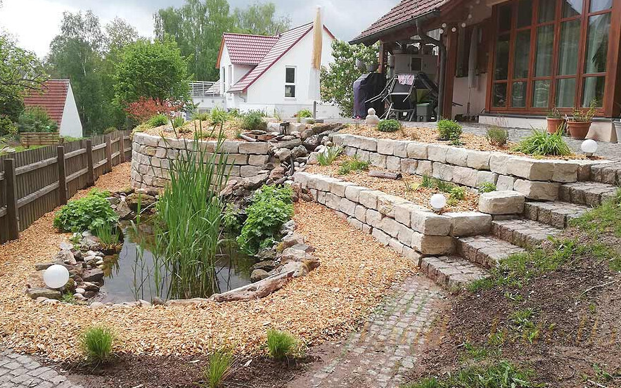

PhiIipp20.04.22 13:56
Als erstes kommt mir da das Abfangen mit Natursteinen in den Sinn.
In etwa so wie im Bild.
Gepflasterter Gartenbereich mit Steinmauern, Teich und Treppen, Haus im Hintergrund.
Das hat den Vorteil, dass ihr nicht zu viele, bzw. kaum Schrägen habt und die Grünfläche optimal nutzen könnt.
Auf dem Bild zu sehen ca. 6 Tonnen Naturstein. Bekommt man aktuell für +/- 3.000 EUR.

20.04.22 13:59
Lageplan eines Hauses auf einem Grundstück mit Zufahrt, Garage und Grundstücksgrenzen.
Sowas kommt für uns eher nicht in Frage, weil der allergrößte Bereich des Gartens wegfallen würde. Zudem ist die betreffende Hangigkeit eher störend über die Breite des Grundstücks, nicht über die Länge.
