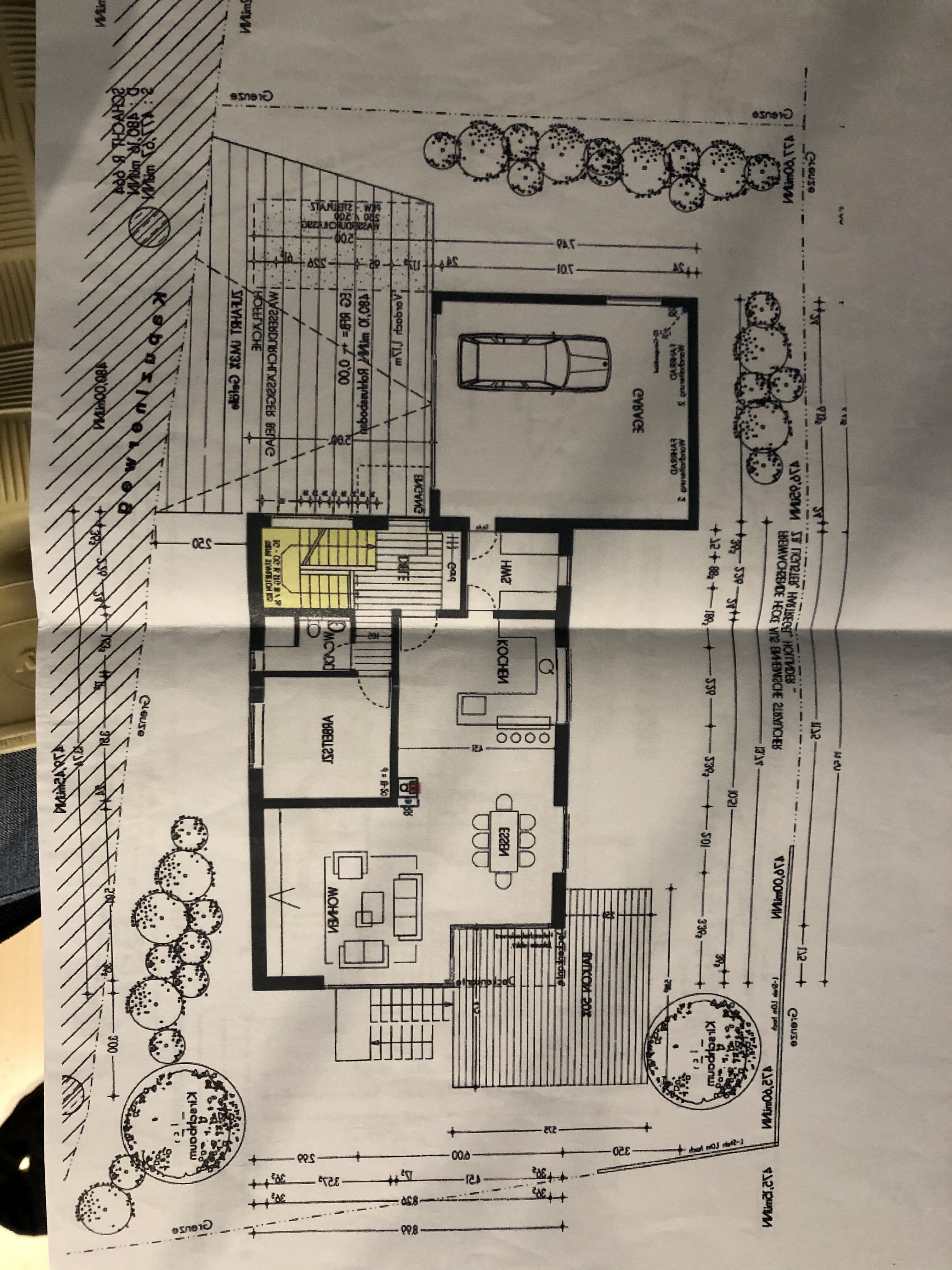

Ich habe noch zwei weitere Entwürfe in petto; nur abfotografiert, ich hoffe, man erkennt genug.
Der erste ist von Massiv 2; dieses Haus wurde bereits so von ihnen gebaut und ich habe es mir von außen angesehen.
Es hat übrigens Wohnen im EG und Schlafen im UG. ;)
Damit es besser zu unserem Grundstück passt, wurde es gespiegelt.
Das Haus ist sehr schmal, das liegt am schlauchförmigen Grundstück. Darauf wären wir ja nicht angewiesen.
An sich fanden wir es schon nicht schlecht (hier haben wir die Idee mit der unterkellerten Garage und dem direkten Zugang in die Speisekammer her, was wir toll fanden).
Was mir nicht gefällt, ist, dass die Küche komplett offen ist (einfach mal Tür zumachen können nach einem Kochmarathon find ich gut) und man immer durch sie durchlatscht, um ins Wohnzimmer zu kommen.
Für eine Wand reinziehen halte ich die Stelle für zu schmal.
Das zweite Bad unten bräuchten wir nicht (sag ich mal jetzt so).

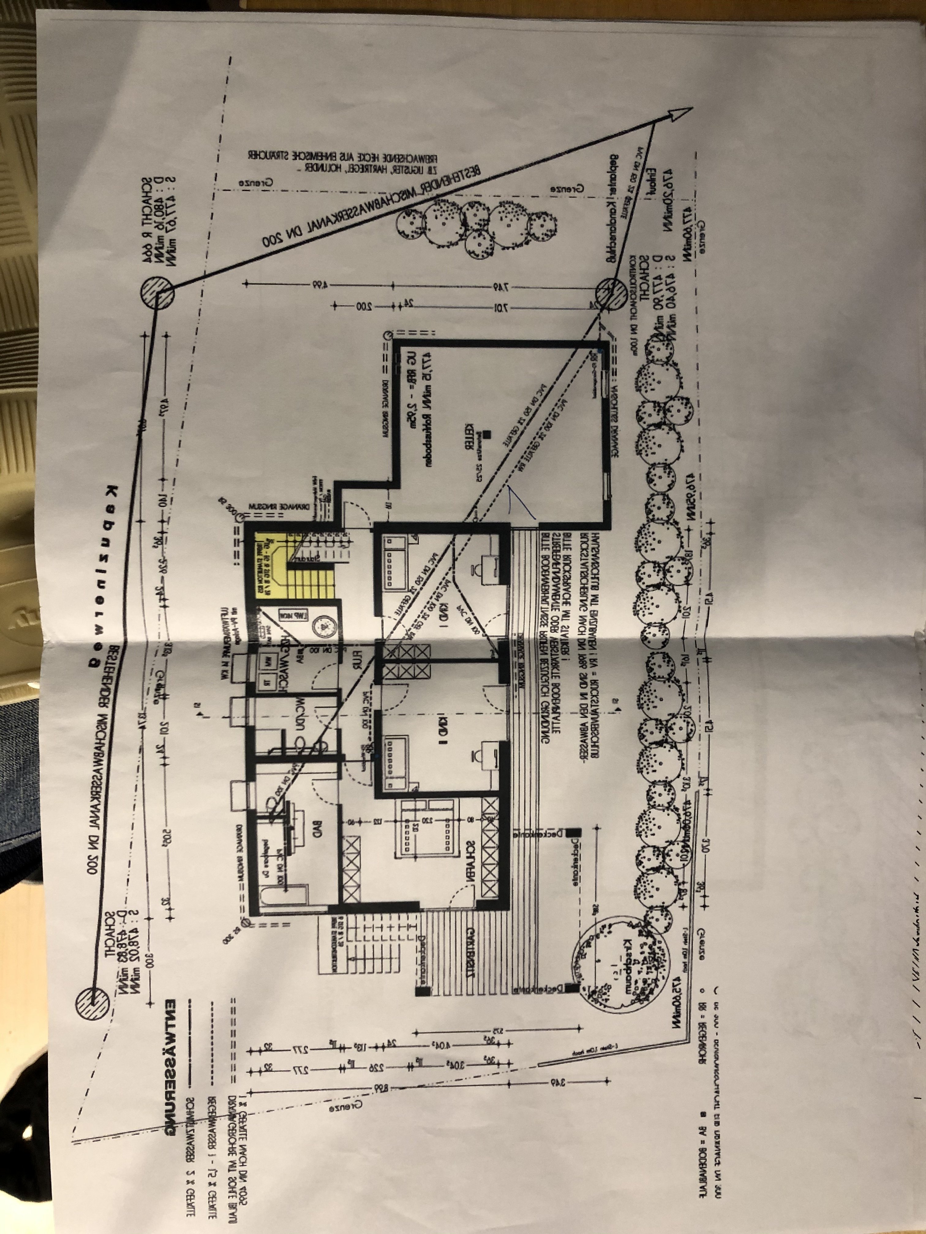

stimmt, ich hatte zweimal das EG gespeichert.
Daher diesmal um das UG ergänzt.
Grundriss eines Einfamilienhauses mit Garage, Eingangstreppe, offener Küche-Ess-Wohnbereich.
Grundriss eines Hauses mit Garten, Wegen und Bäumen.

Im EG ist doch sowieso ein Büro? Warum dann ueberhaubt die Etage?
Weil ich gerne mehr Räume hätte (für Hobby, als Gästezimmer, ...) und optische Großzügigkeit. Ob das dann so machbar ist, steht auf einem anderen Blatt.
Sieht auf dem Plan und auf Fotos nett aus. Aber wohnlich ist anders. Da gab es mal eine Sendung im WDR. Da hat auch die Bauherrin ein sehr schoenes Haus mit riesen Luftraum gebaut. Als dann die Akustik nicht stimmte hat der Architekt nur die Schultern gezuckt.
Na ja, ich wohne gerade in einer Galeriewohnung, und ich finds super.
3. Durchgang zur Garage. Ist nett aber kostet auch. Brandschutztuer, eventuell doppelte Wand, nicht zu vergessen erhoehte Erschließungskosten. Da gab es bei mir einen schoenen Nachschlag, da auf einmal die Garage Geschossflaeche wurde.
Oha, danke für den Hinweis! Das war mir nicht klar.
also dieser Entwurf gefällt mir richtig gut - bis auf den Durchgang zur Garage. Und man könnte Treppe und Arbeiten tauschen, falls du die Treppe ins Wohnen integrieren möchtest (ich mag diese typischen Dielen nicht, aber das ist ja Geschmackssache).
