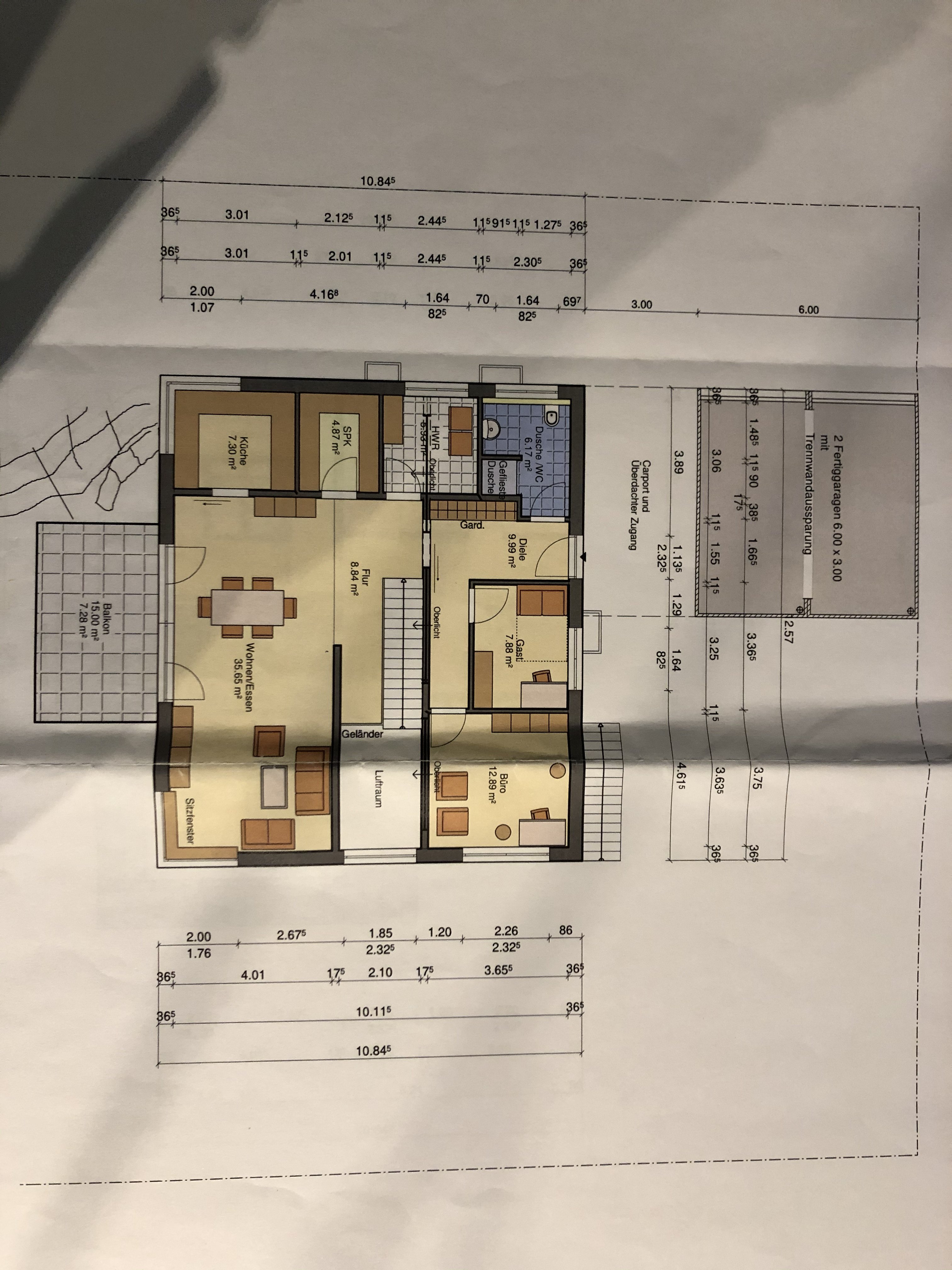

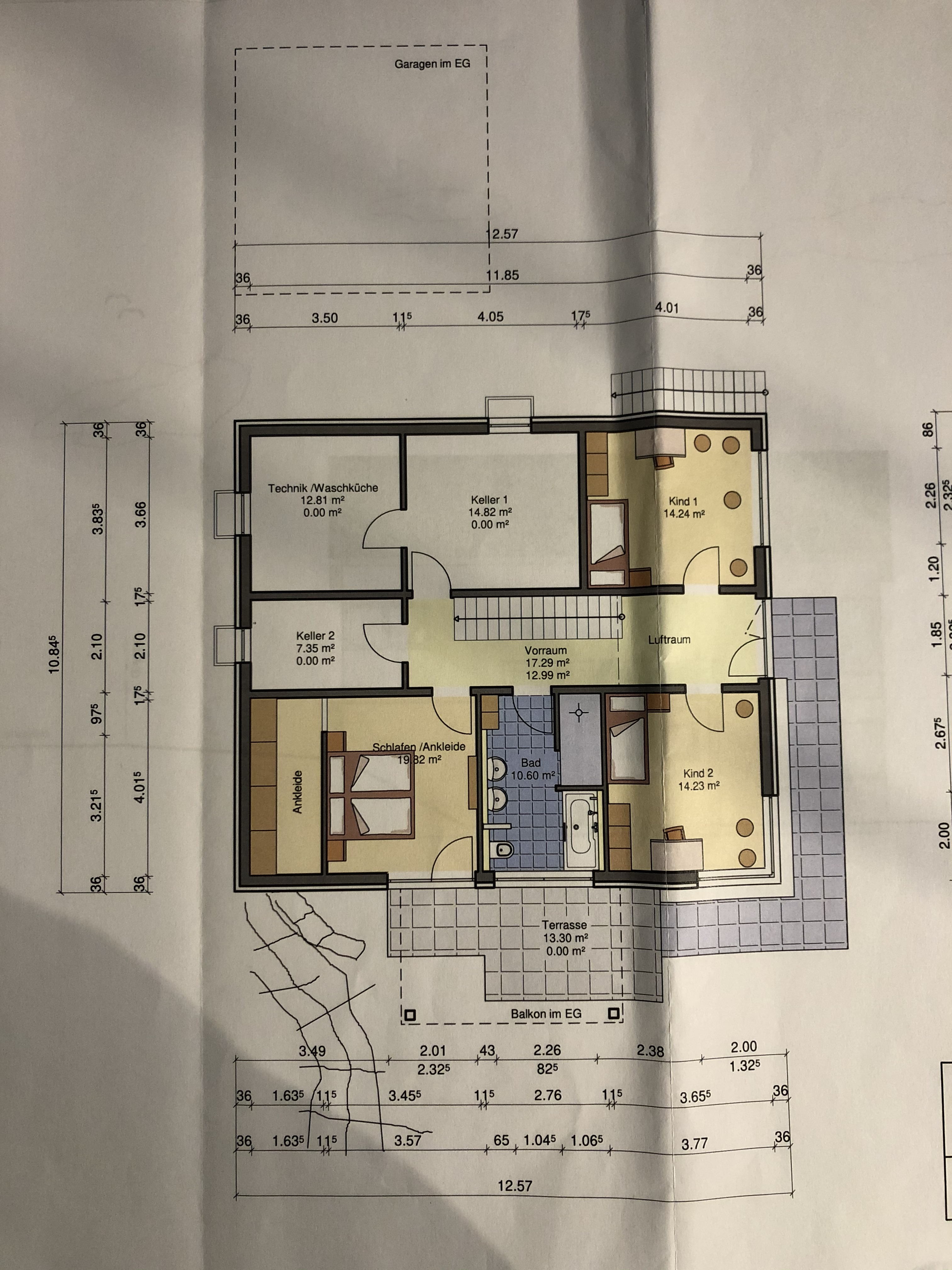

Ich habe noch zwei weitere Entwürfe in petto; nur abfotografiert, ich hoffe, man erkennt genug.
Der erste ist von Massiv 2; dieses Haus wurde bereits so von ihnen gebaut und ich habe es mir von außen angesehen.
Es hat übrigens Wohnen im EG und Schlafen im UG. ;)
Damit es besser zu unserem Grundstück passt, wurde es gespiegelt.
Das Haus ist sehr schmal, das liegt am schlauchförmigen Grundstück. Darauf wären wir ja nicht angewiesen.
An sich fanden wir es schon nicht schlecht (hier haben wir die Idee mit der unterkellerten Garage und dem direkten Zugang in die Speisekammer her, was wir toll fanden).
Was mir nicht gefällt, ist, dass die Küche komplett offen ist (einfach mal Tür zumachen können nach einem Kochmarathon find ich gut) und man immer durch sie durchlatscht, um ins Wohnzimmer zu kommen.
Für eine Wand reinziehen halte ich die Stelle für zu schmal.
Das zweite Bad unten bräuchten wir nicht (sag ich mal jetzt so).
Grundriss eines Hauses mit Garage, Wohnzimmer, Küche, Esszimmer und Garten.
Grundriss eines Hauses mit Garage, Küche, Wohnzimmer, Esszimmer und Gartenbereich.

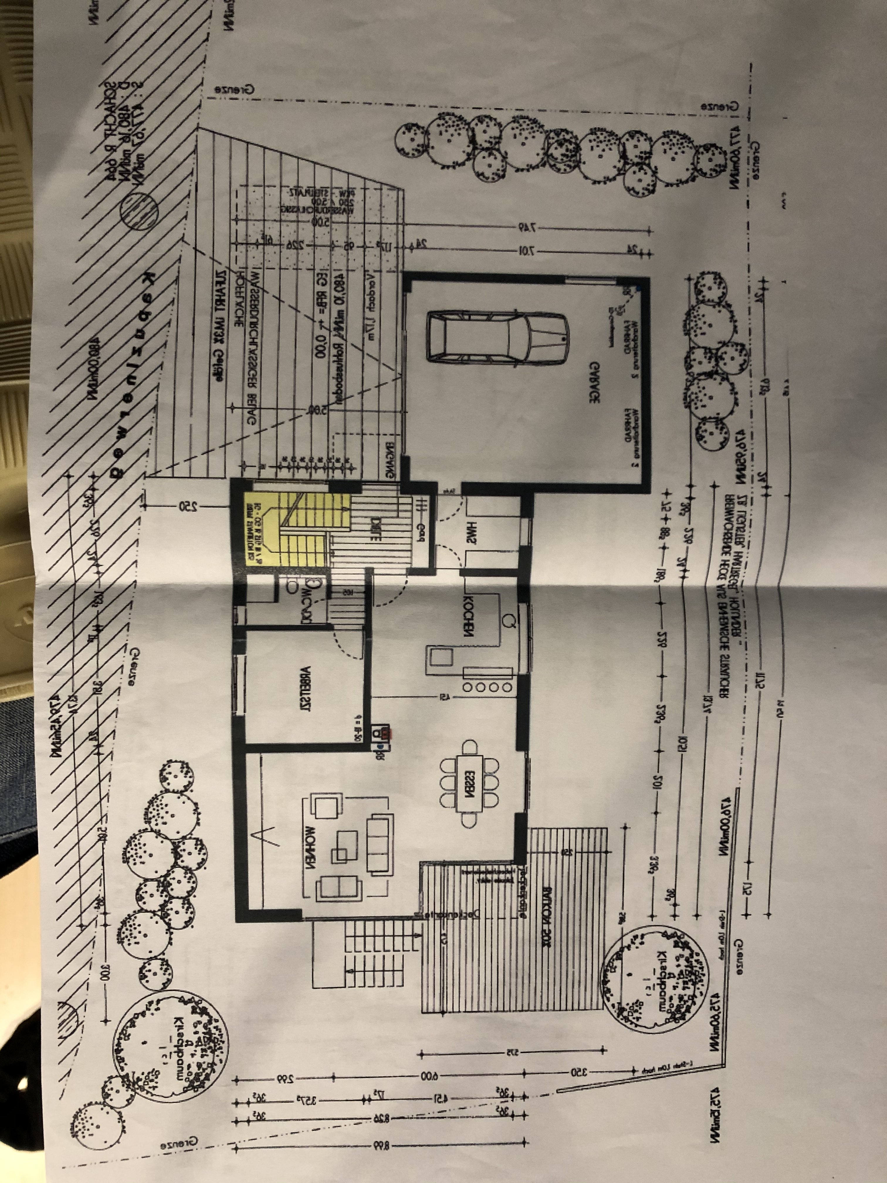

JayneCobb
Dieser Entwurf ist der erste, der entstand, er ist vom Anbieter Massiv 1.
Dieser wurde komplett nach unseren anfänglichen laienhaften Wünschen (insbesondere der Luftraum, der halt einiges an Fläche frisst) angefertigt - ob das alles so Sinn hat, weiß ich nicht und auch nicht, inwiefern der Architekt des GUs das alles als sinnvoll erachtete.
Dann kam ja unser Gefallen an der angekoppelten unterkellerten Garage und dem Durchgang in den Hauswirtschaftsraum, wodurch wir diesen Entwurf haben eher fallen lassen.
Aber vielleicht wird er nach Eurem Garagen-Feedback wieder interessanter (wenn er nicht einfach totaler Schwachsinn ist wegen verschenkten Platzes) ...?
Grundriss eines Hauses: Küche, Wohn-/Essbereich, Bad, Schlafzimmer, Flur, Terrasse und Garten.
Grundriss eines Wohnhauses mit Zimmern, Bad, Schlafzimmer, Kinderräumen, Terrasse.

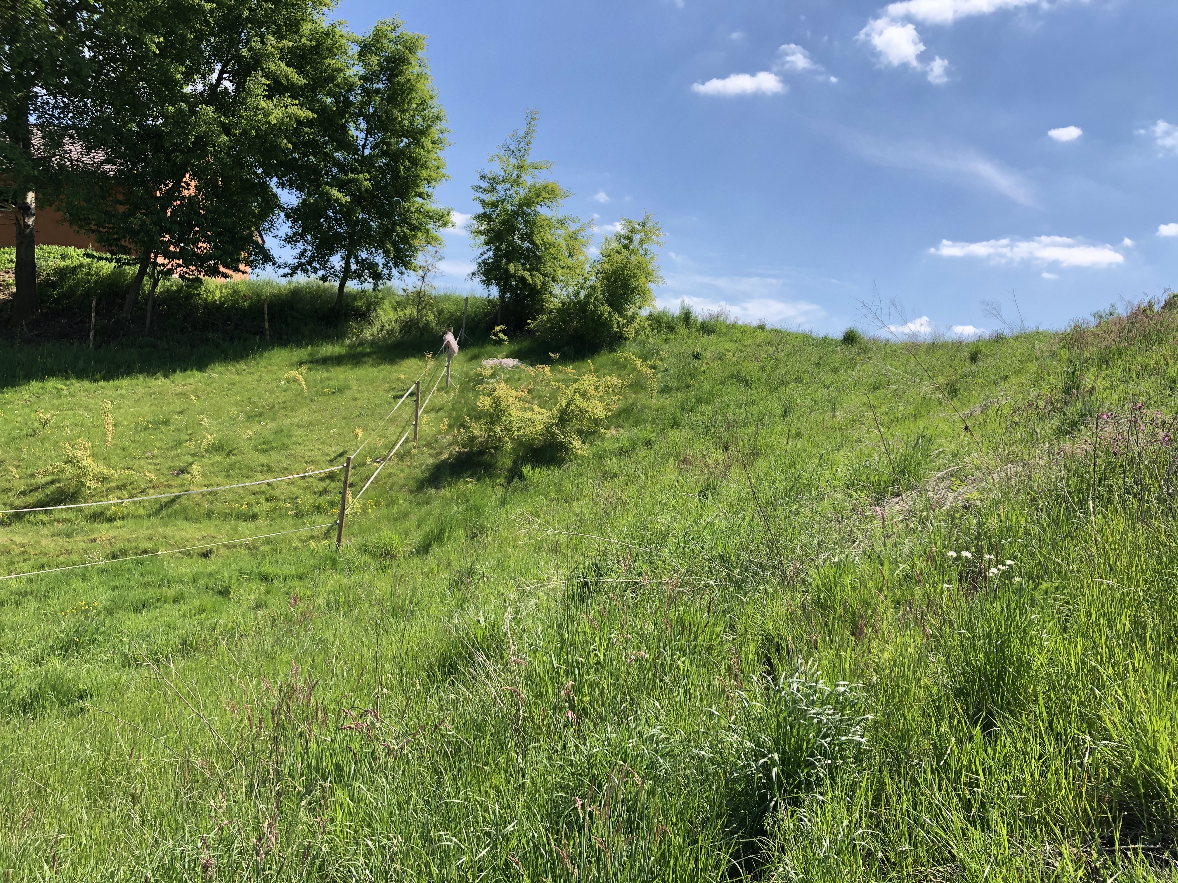

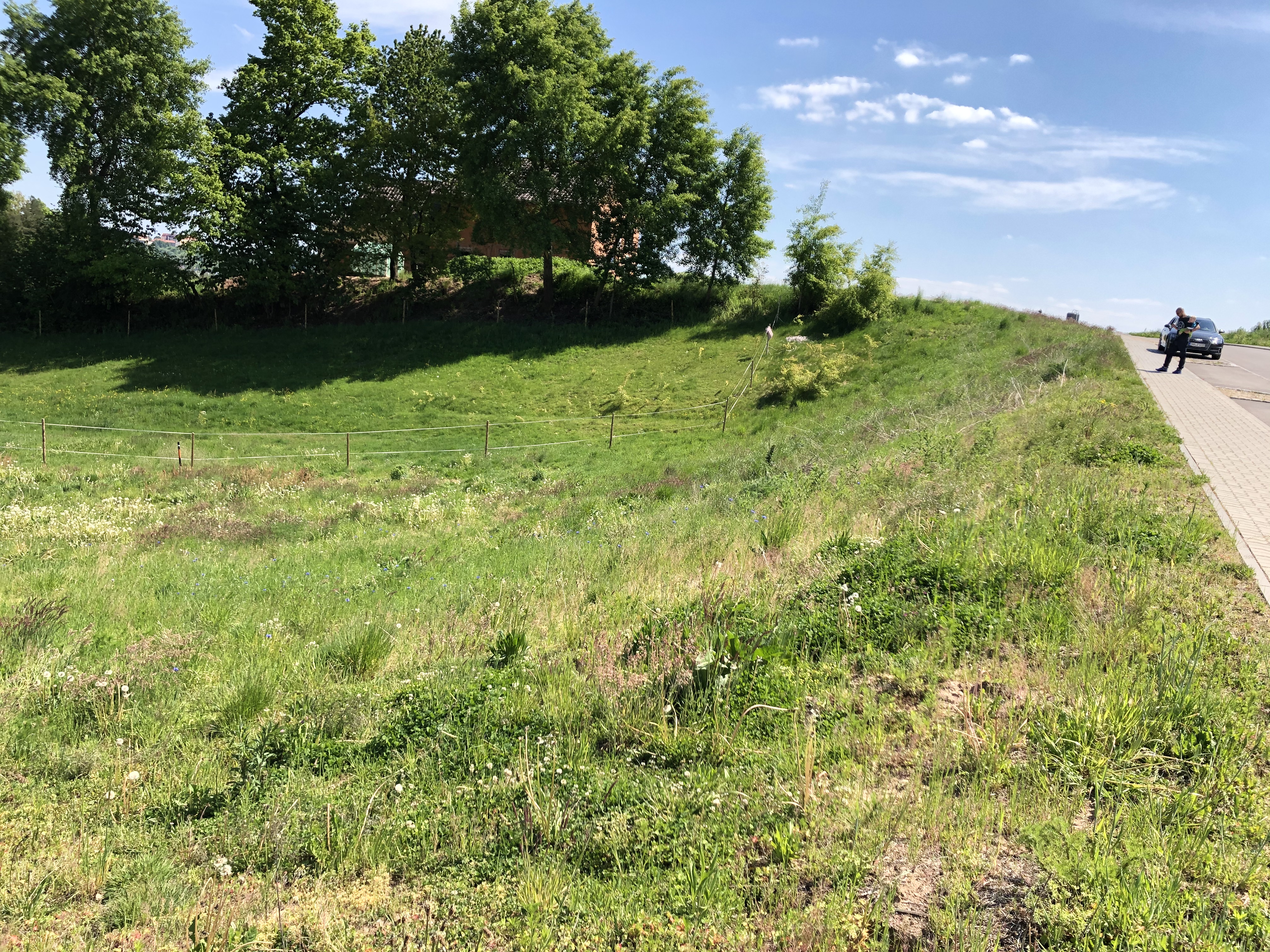

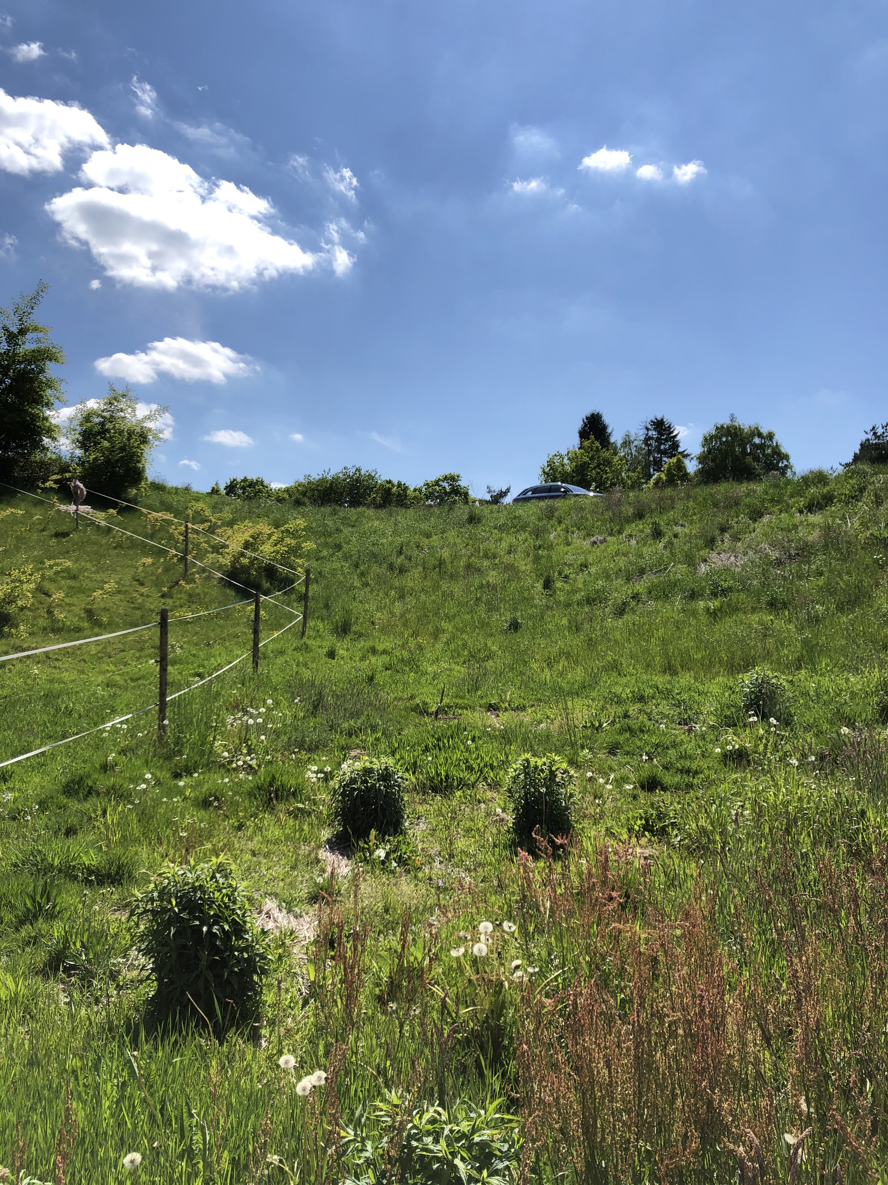

JayneCobb

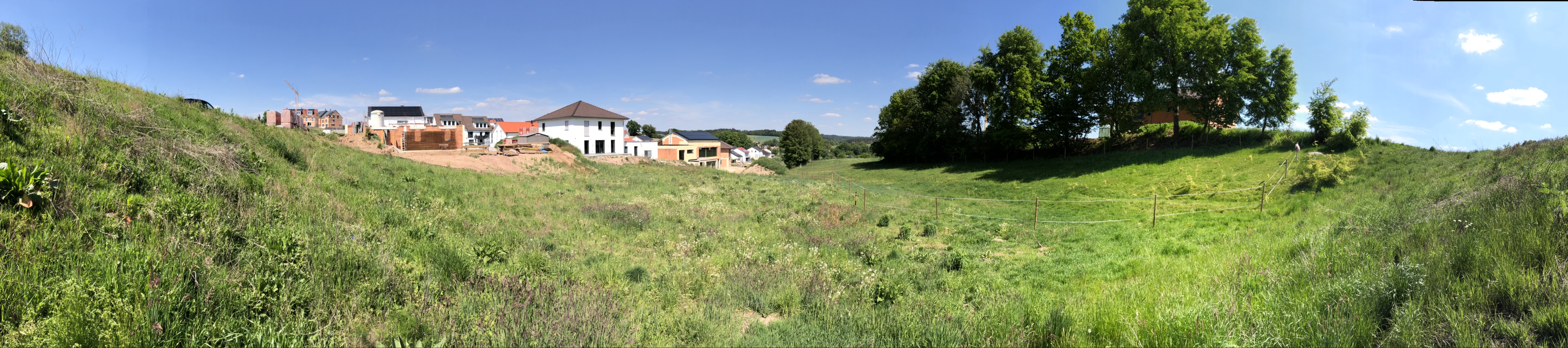

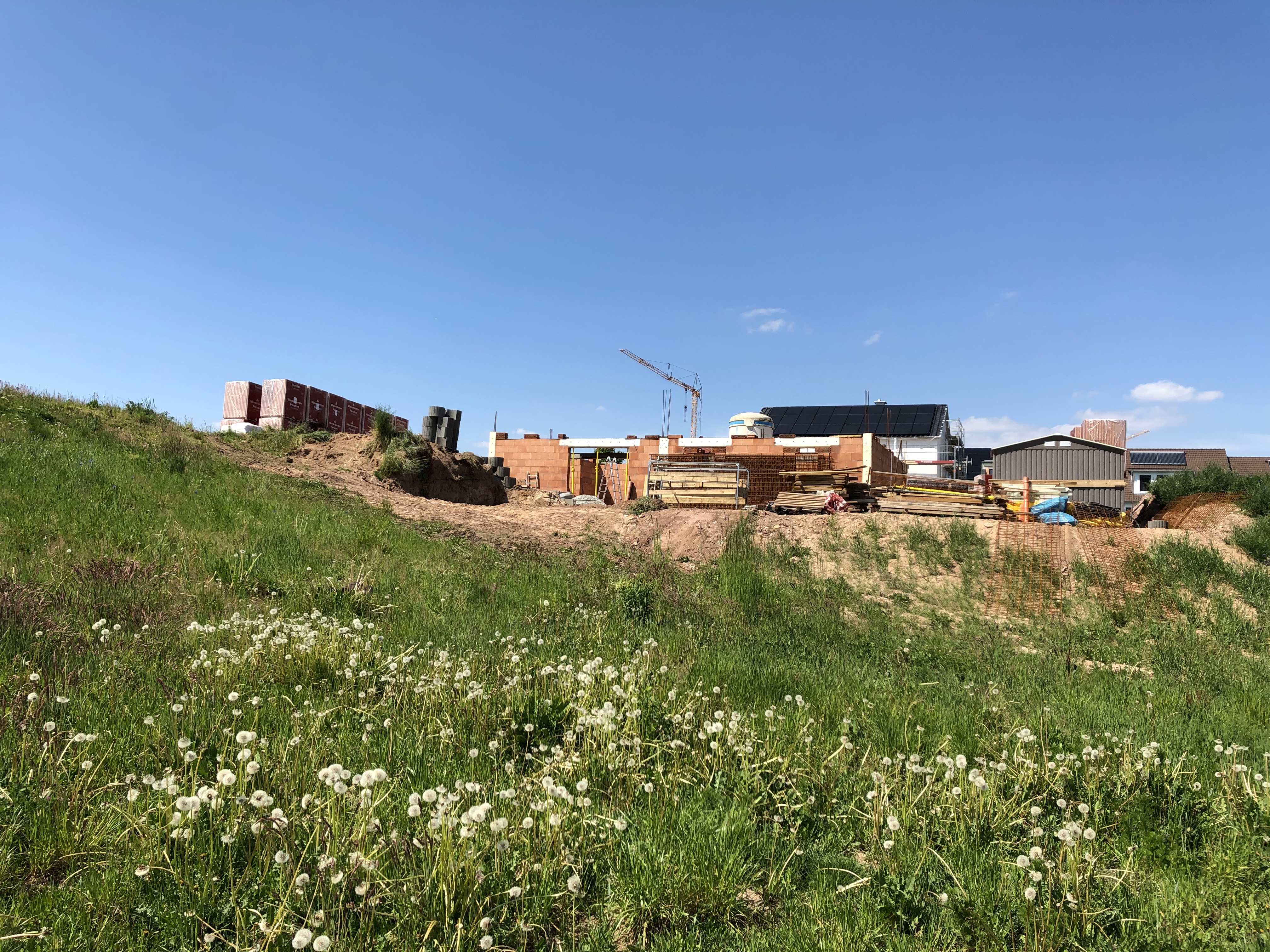

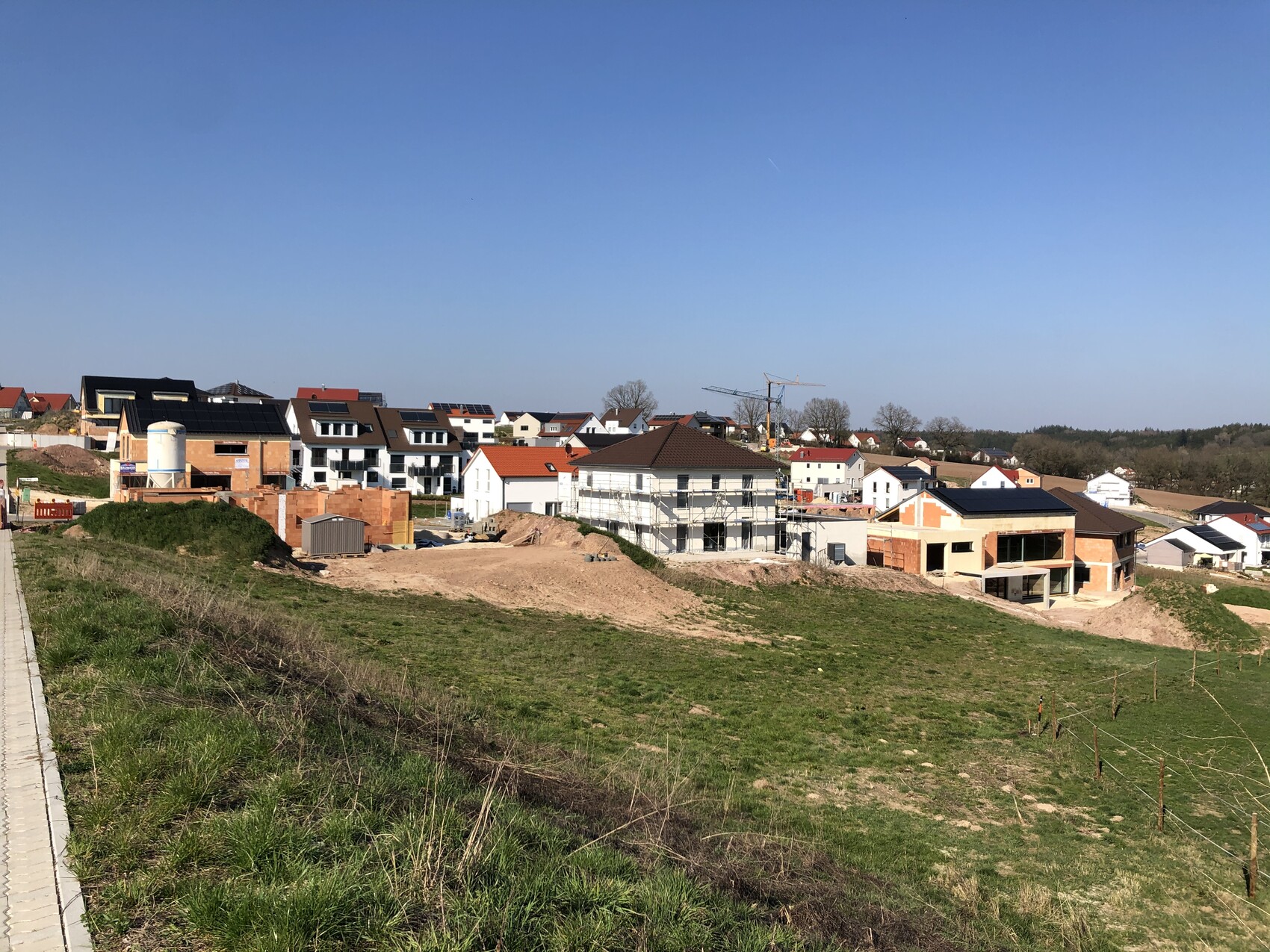

Guten Morgen,
hier noch Fotos vom Grundstück, vielleicht ist es dann besser zum Vorstellen.
1. Foto: Blick von Süden nach Norden
2.: Blick von Norden nach Süden
3.: Panorama
Rest: Blicke „von unten raus“
Fortschrittlicher Hausbau mit unfertigen Wänden, Gerüsten und Erdaushub im Neubaugebiet
Grüne Wiesenfläche mit Hang und Baumgruppe links, rechter Gehweg, geparktes Auto und zwei Personen.
Panorama: Grünes Feld, Baugebiet mit Häusern links, Baumgruppe rechts, blauer Himmel
Grüne Hanglandschaft mit Holzzaun, Auto am Horizont unter blauem Himmel.
Baugebiet auf grünem Hang: Ziegelsteine, Holzbalken, Kran, Häuser im Hintergrund, blauer Himmel.
Grünes, hügeliges Grasland mit Zaunpfad; entfernte Person, Bäume links, blauer Himmel.
Wenn man sich die Bilder ansieht könnte der Keller unter der Garage Sinn ergeben.
Panorama ist gut - nur wann sieht man das?

1. Garage geht auch ohne Keller. Mauerscheibe oder Miniaturkeller talseitig und Betonfußboden reichen auch. Optimal dann einen Carport anstelle Garage. Diese Variante erspart zumindest hier bei uns die 5 m Einfahrt.
2. Luftraum erster Entwurf. Luftraum schluckt nur Energie in dem Fall besonders, da ja nur das Büro Nutzraum ist. Im EG ist doch sowieso ein Büro? Warum dann ueberhaubt die Etage? Sieht auf dem Plan und auf Fotos nett aus. Aber wohnlich ist anders. Da gab es mal eine Sendung im WDR. Da hat auch die Bauherrin ein sehr schoenes Haus mit riesen Luftraum gebaut. Als dann die Akustik nicht stimmte hat der Architekt nur die Schultern gezuckt.
3. Durchgang zur Garage. Ist nett aber kostet auch. Brandschutztuer, eventuell doppelte Wand, nicht zu vergessen erhoehte Erschließungskosten. Da gab es bei mir einen schoenen Nachschlag, da auf einmal die Garage Geschossflaeche wurde.
