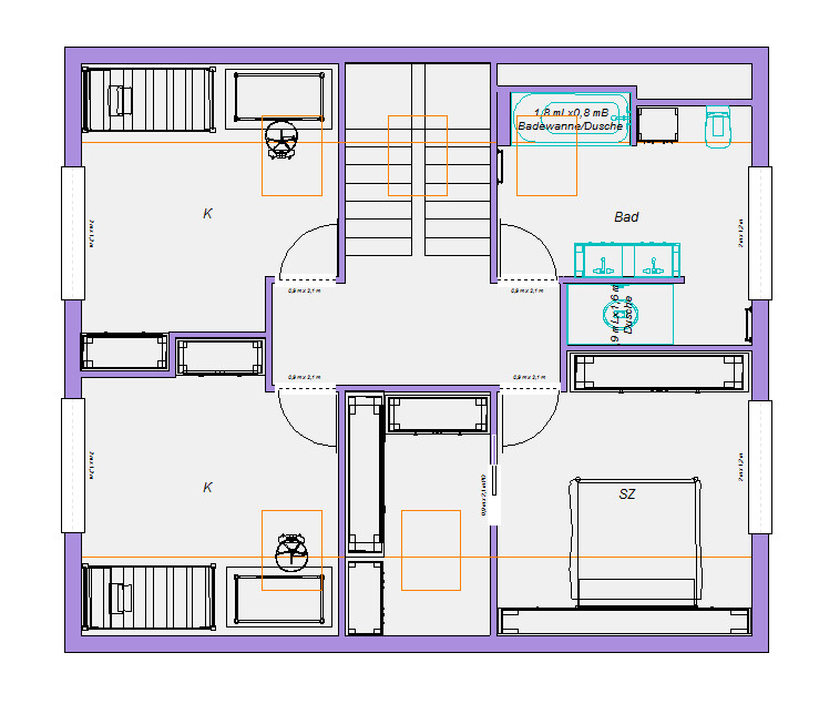

Na siehst Du, bei dem Juno ist mindestens eine Variante dabei, wo das OG nahezu identisch ist zu diesem, welches ich mal schnell auf Deine Größe gezogen habe.
Grundriss einer Wohnungsetage: zentrale Treppe, zwei Küchen (K), SZ, Bad mit Dusche.
Was geht daran nicht?

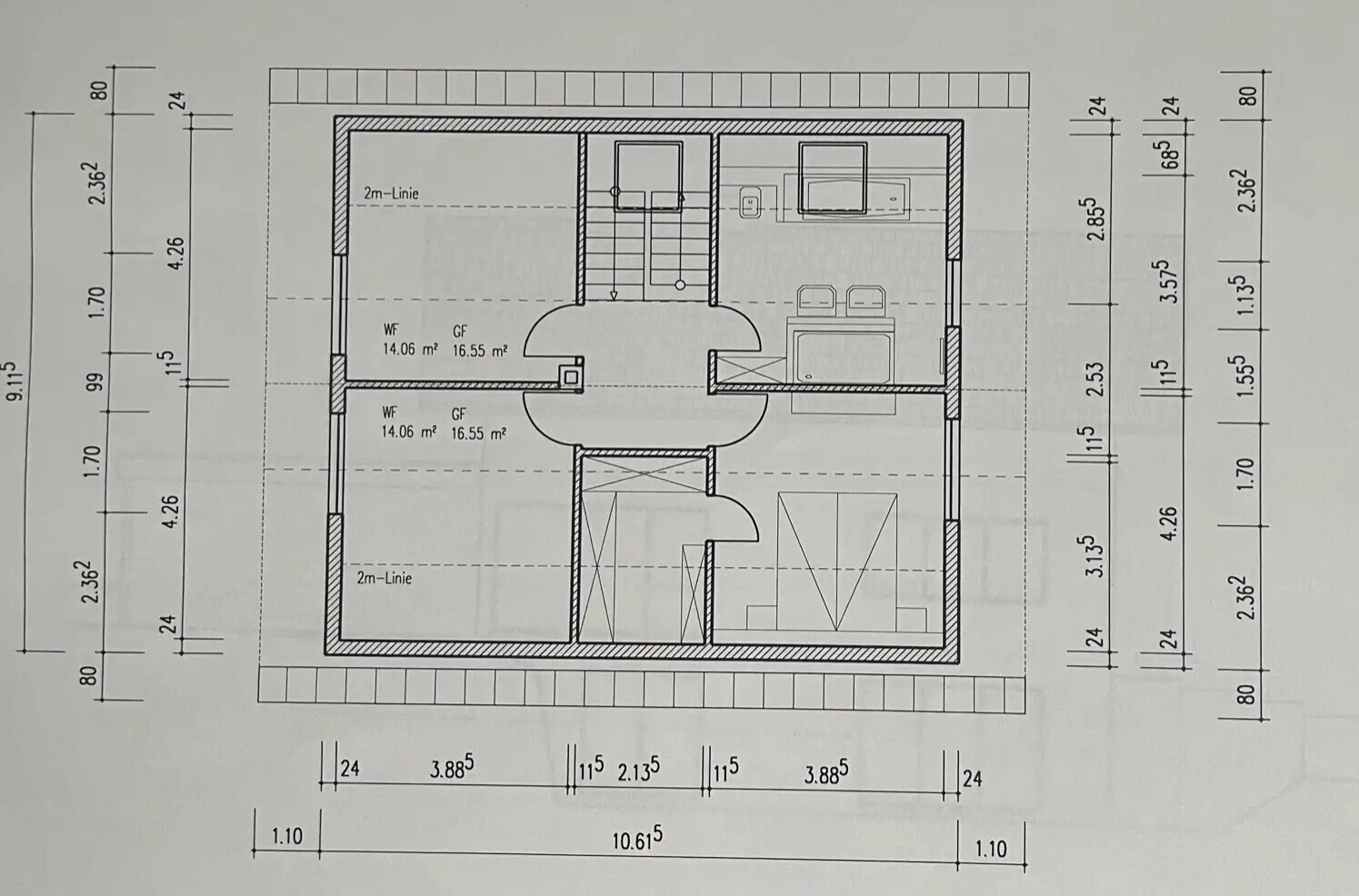

25.04.23 19:11
hanghaus2023 schrieb:
Die Treppe sollte funktionieren. Das Podest bringt schon 1 m dann noch 8 Stufe * mid. 24 cm . Da bist fast 3 m von der Wand weg.
Das ist leider nicht alles
Grundriss eines Obergeschosses: zentrales Treppenhaus, zwei Zimmer links, Wohnbereich rechts.
8 Stufen aufwärts heißen rund 8x18 = rund 144 cm. D. h., das Podest ist bereits rund 144 cm über der Fußbodenhöhe vom EG. Der Kniestock soll aber nur gut 100 cm sein. Das Podest selber liegt insgesamt vom Dachbereich unterhalb der 2 m Linie .. Je nach Geschosshöhen usw., kann es auf den planoberen 30 bis 50 cm Treppentiefe, also der äußeren Laufspur doch sehr kopfeng werden. Um das genau zu beurteilen braucht man eine Schnittzeichnung.

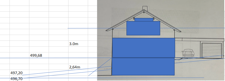

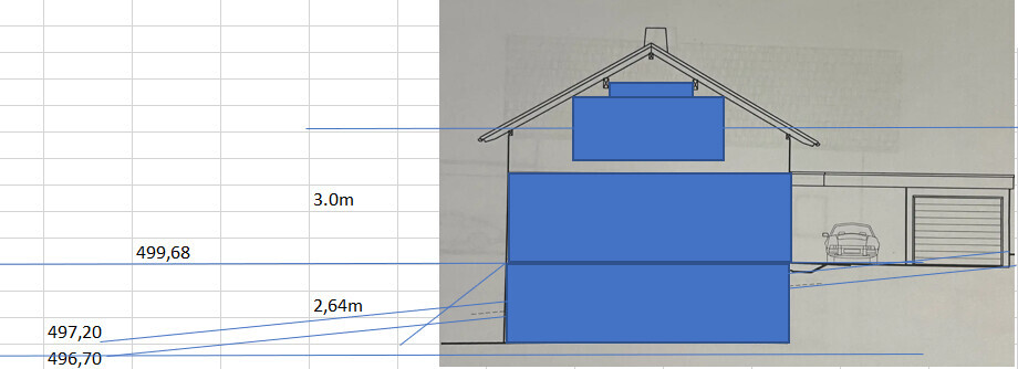

hanghaus2023
25.04.23 19:36
Sag ich doch schon lange. Ohne Schnitt keine weitere Aussage. Ich hatte mal den Schnitt nachvollzogen. Da komme ich auf ca. 1,40 m Kniestock.
Schnittansicht eines Hauses mit drei gestapelten blauen Bauteilen und Maßangaben.
Ich hatte auch mal ermittelt wie es ist, wenn man das EG auf 500 m setzt. Dann hast ohne Keller sondern mit UG und EG immerhin noch reichlich Platz im Dach. siehe Kasten auf 2,0m und 2,5m
