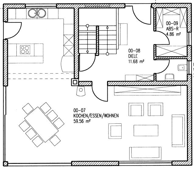

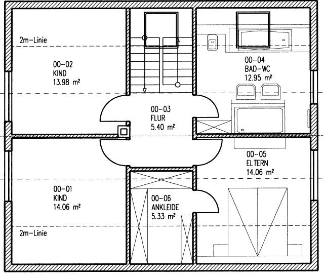

Hallo, in welche Verlegerichtung würdet ihr den Vinyl Eiche Holzoptik im EG und OG verlegen?
betroffene Räume EG: Diele, Abstell, Wohn/Ess, Küche
betroffene Räume OG: Kinderzimmer Ost, Kinderzimmer West, Flur, Eltern, Ankleide
Grundriss eines Hauses: Flur, links zwei Kinderzimmer, rechts Elternzimmer, Bad-WC und Ankleide.
Grundriss eines offenen Küchen-/Ess-/Wohnbereichs mit Diele und Treppe
Papierturm
05.09.24 16:37
Mein Eindruck ist, dass rechteckige Räume durch Querverlegung breiter und kürzer, hingegen durch Längsverlegung länger und schmaler wirken. Im Obergeschoss gibt es dieses Phänomen kaum. Vom Bauchgefühl würde ich da (wenn Norden = oben ist) Ost-West-Verlegung machen.
Schwieriger wird es im Erdgeschoss. Bei Ost-Westverlegung zieht es da den ohnehin langen Wohn-Essbereich in die Länge. Bei Nord-Süd-Verlegung (wenn die Küche auch Vinyl bekommt) den Ess-Küchenbereich. In meinem Kopf sähe es mit Nord-Süd-Verlegung besser aus. Erst recht, wenn die Küche gefliest wird. (Der Übergang wäre jedoch bei Ost-Westverlegung zur Küche schöner, weil sauberer Schnitt.)
Die Verlegerichtung innerhalb eines Stockwerks würde ich nicht von Raum zu Raum ändern.
Meine Empfehlung: Sich mal rechteckige Räume mit unterschiedlichen Bodenbelägen anschauen. Gerade bei 30x60-Fliesen sieht man dieses Phänomen, dass die Räume anders proportioniert wirken, sehr gut. Bei den meisten Vinyldesigns hat man meinem Eindruck nach ein ähnliches Phänomen.

Danke für die Antwort!
Küche bekommt auch Vinyl

Von rechts nach links im Plan - auf beiden Stockwerken.

Zumindest im Flur solltest du über Fliesen nachdenken. Ich wollte erst Parkett hinlegen, das wäre nach dem ersten Jahr wahrscheinlich schon völlig im Eimer, weil man ständig Dreck und Steinchen reinträgt, die Kinder auch gerne eimerweise Sand aus den Schuhen und Socken...
Es sei denn du hast die Außenanlagen schon komplett fertig, dann dürfte sich das in Grenzen halten.

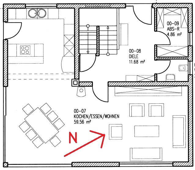

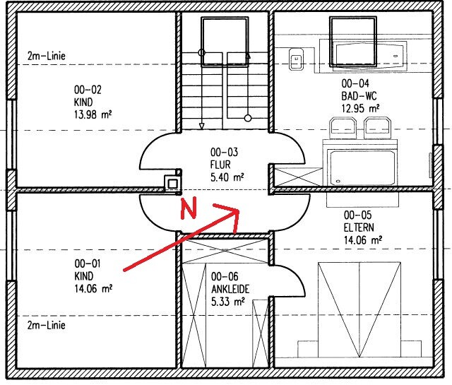

Im OG legst du längs mit dem Lichteinfall, also von links nach rechts. Im EG würde ich es von oben und nach unten legen. Warum?
Wenn links Osten ist, hast du den Hauptlichteinfall von Süden... und wenn links Süden ist, hast du den Hauptlichteinfall vor allem Abends von Westen.

Hallo, danke für die Antworten. Anbei nochmal mit Nordpfeil, sorry diese wichtige Info habe ich vergessen
