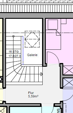

Mit dem Kniestock von ca. 1,4m geht das auch so. Ein Dachflächenfenster hat aber auch was.
Kniestock von 140 wäre ggü. gut 100 cm auf jeden Fall besser. Dachflächenfenster müsste bei schlechtem Kniestock dann aber auch über fast die gesamte Breite des Treppenausschnitts gehen.
Schnitt wäre gut, sollte auch der Planer machen, um sicher zu gehen, dass die Treppe klappt.

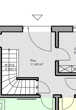

Ich hab's jetzt nicht nachgemessen. Aber selbst wenn, entscheidend ist doch, dass ein Grundriss funktioniert. Anhand der Beispiele im Netz kannst Du ja auch schön sehen, woran man noch etwas drehen kann, wenn Euch der Flur zu groß wird. Zum Beispiel den Kleiderschrank im Schlafzimmer zum schmaleren Sideboard umplanen. Aber das sind eigentlich die Dinge, die ein Architekt Euch empfehlen sollte. Grundsätzlich finde ich es gut, wenn Euer GU ein Mann der Tat ist. Aber da fehlt eben der Planer der Euch berät und auch ein wenig der Künstler.
Hallo Katja,
das kann ich nachvollziehen und ich denke du hast die Stärken und Schwächen erkannt. Die Frage ist nur: was tun? Wir sind schon positiv gestimmt, es so sehr gut hin zu bekommen. Die Alternative, einen "Zweiten" mit rein zu nehmen, fällt mir schwer bzw. ist nach meiner Einschätzung auch in der Konstellation nicht möglich
K a t j a schrieb:
Ist ja fast das selbe nur gespiegelt.
Naja, die Treppe ist grundlegend anders, das hat Einfluss auf alle Etagen und auch oben auf Flur und Zimmer. Oder nicht?
Anbei mal der Treppen- und Flurbereich aus dem Juno etwas konfiguriert aber schon nachgestellt.
2D-Grundriss eines Flurs mit Treppenaufgang und Tür im Eingangsbereich
Grundriss eines Hauses zeigt Flur, Galerie und Treppenbereich
Ja, die Treppe ist etwas anders. Der Unterschied bei der Anordnung der Räume ist aber eher gering in diesem Fall.
Ja, das Problem lag wohl eher an der Treppe auch für die anderen Etagen. Zusätzlich werden die Räume im NO kleiner
