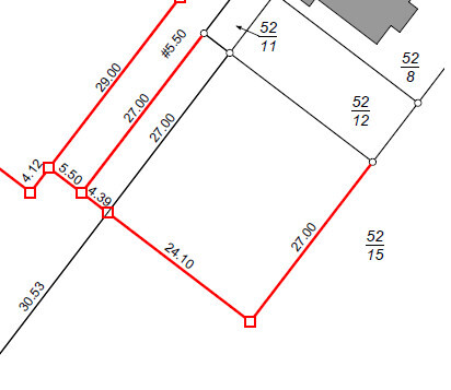

Geht auch nicht um das raus suchen. Ich frage mich nur, was mit "Breitenänderung" gemeint ist? Im Anhang siehst du die 5,5m. Wo ändert sich dort was?
Grundstücksplan mit rotem Umriss und Abmessungen
In einer Gesamtbetrachtung mehrerer Ausschnitte sah man es klarer. Aber die kann ich Dir eben nicht mehr heraussuchen, weil ich die Zeit nicht habe, die hier seit mehreren Monaten ein Zurückblättern über eine Handvoll Seiten dauert.

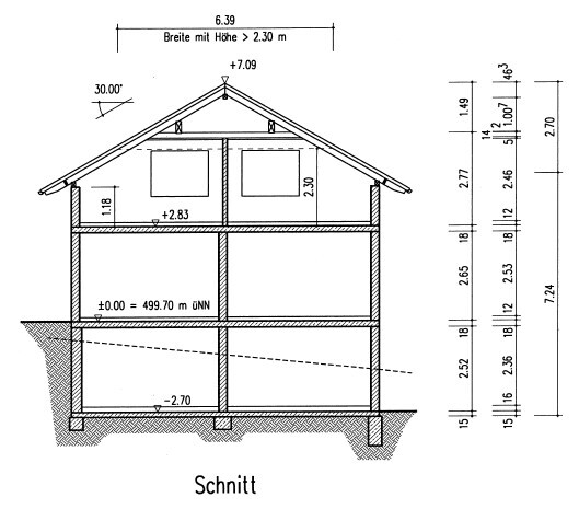

Gibt es inzwischen einen Schnitt?
Wie schaut der Plan vom Grundstück aus? Sind da sämtliche Stützmauern und Hangsicherungen Geländemodellierungen berücksichtigt?
Der Nachweis, das die Firsthöhe eingehalten wird?

letztendlich habe ich keine weiteren Pläne mehr bekommen, es sollten aber alle deine Fragen berücksichtigt sein, um den Bauantrag zu stellen.
hinsichtlich Höhe sind laut Architekt die 8m genau ausgereizt. Kniestock ca 1,27m
An der Anordnung Haus/Grundstück hat sich nichts mehr geändert, die Terrasse wird mit der Findlingsmauer abgestützt, im Norden haben wir die Winkelsteine. Hinsichtlich Höhen liegen wir ca bei deinem Vorschlag. Der Garten ist so gut aus dem Keller begehbar, es ist eben einiges an Aushub weg zu fahren aber da haben wir jemanden an der Hand 😉

Das bietet die Möglichkeit, noch einmal auf den Schnitt des Hauses zu schauen. Ich würde mich freuen, wenn ihr euch diesen noch einmal anschauen wollt und Rückmeldung gebt, ob das so passt oder was aus eurer Sicht noch geändert werden könnte/sollte.
Noch eine kleine Anmerkung: Nach Berechnung des Architekten schaut das Haus gemittelt 0,90m aus dem ursprünglichen Gelände, somit ergeben sich 7,99m Höhe über dem ursprünglichen Gelände, was die max. Firsthöhe von 8m ausreizt.
