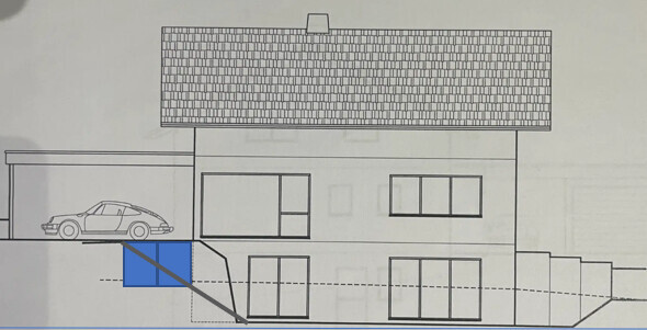

Die Geländeplanung ist mir leider noch nicht klar. Wie soll denn das Gelände auf der Ostseite des Hauses aussehen? Insbesondere diese Wände bzw. Böden würden mich hinsichtlich Material, Gefälle, Absturzsicherung und Wasserentsorgung interessieren:
[ATTACH alt="gelände1.jpg"]79632[/ATTACH]
Ganz so problematisch ist es nicht. Das Urgelände ist da nur ca. 150 cm hoch. Der Architekt hat ja nicht umsonst Schnitt und Grundstück weggelassen.

hanghaus2023 schrieb:
Hier mal noch mit dem Geländemodell. Dann wird es doch ein Turm in der Ostansicht. Dachüberstände von 80 und 100 cm sind auch recht teuer.
Hast Du ein Budget von mind. 650k?
@hanghaus letzendlich haben wir dann fast genau deine Höhen übernommen, richtig?
hanghaus2023
25.04.23 09:04
Ich hatte glaube 498,62 als Referenz ermittelt. Ohne Schnitt kan man das nicht beantworten

@K a t j a ich würde das so planen um die Terrasse zu sichern.
Zweistöckiges Haus mit Ziegeldach, Carport links und blau markiertem Treppenzugang.
Hallo Katja,
danke dir! Das wären zwei L Steine und eine davor laufende lange Böschung? Ein Geländer über den L Steinen wäre sicher notwendig. Ich nehme das als Vorschlag gerne mit.
