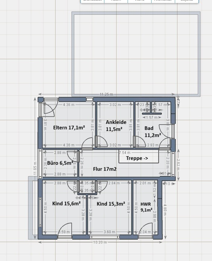

jannick9307.12.25 14:01Hallo zusammen,
lange Zeit war ich stiller Mitleser nun soll es im nächsten Jahr zu einem Neubau kommen, nachdem wir uns sämtliche alten Häuser angeschaut haben und nun zu diesem Entschluss gekommen sind. Hoffentlich kommt auch 2026 wieder eine KfW EH55-Förderung auf den Tisch.
Zum Fragebogen:
Größe des Grundstücks: 860m²
Hang: ja leider: im Baufenster ein Gefälle von 2m über die Breite von 11m von Ost nach West aber dadurch schöne Aussicht Richtung Südwesten.
Ansonsten kein Bauplan und keine Einschränkungen. Die umliegenden Häuser wurden in den 50er Jahren errichtet.
Stilrichtung, Dachform, Gebäudetyp:
-Modern mit Abwechslung in der Fassade in der Tiefe und Integration der Garage mit Flachdach. Anvisiert ist ein Pultdach mit einer Steigung von 8° und Ausrichtung nach Süden wegen der Photovoltaikanlage
Keller, Geschosse:
- Kein Keller, Erdgeschoss im Osten circa 1-1,5m im Erdreich, Garage im hinteren Teil komplett im Erdreich. Zwei Geschosse
Anzahl der Personen, Alter:
- 4 Personen im Alter von 36, 32, 4 Jahre und ein Kleinkind mit 7 Monaten
Raumbedarf im EG, OG:
- Ergab sich durch fehlenden Keller, daher auch die großzügige Garage. 160-180m² wären auch ausreichend aber habe ich so nicht hinbekommen
Büro:
-Familiennutzung oder Homeoffice: Homeoffice
Schlafgäste pro Jahr:
-fast keine aber ich denke Kinder und Patenkinder werden in den Kinderzimmern schlafen
offene oder geschlossene Architektur:
-offene Architektur mit der Möglichkeit, oben separat zu trennen und einen Eingang über Osten zu realisieren (Zukunftsmusik in 20-25 Jahren über die man sich noch keine tiefgründigen Gedanken machen muss aber bereits sinnvolle Vorkehrungen treffen kann.
konservativ oder moderne Bauweise:
- modern
offene Küche, Kochinsel:
-beides ja unbedingt, wobei bei der Küchenbreite keine freistehende Insel möglich ist meiner Meinung nach. Unser leben spielt sich hauptsächlich in der Küche und im Ess-Wohnbereich ab und ist daher großzügig gewählt. Wir kochen jeden Tag.
Anzahl Essplätze:
- 6-8 durch eine große Familie (3m langer Tisch im Esszimmer) und 2-3 Sitzmöglichkeiten an der Insel
Kamin:
-Nein
Musik/Stereowand
-Nein
Balkon, Dachterrasse:
-ja, im Süden. Eventuell mit einer späteren Outdoor-Küche (Leitungen sollen vorbereitend geplant werden)
Garage, Carport:
-ja, Doppelgarage mit zusätzlichem Stauraum für Regale und eventuell Technik der Zukunft, für die noch ein extra Raum errichtet werden kann. Die Garage hat eigene Wände (sinnvoll?) und ist nicht in der thermischen Hülle des Hauses.
Nutzgarten, Treibhaus:
-Hochbeet

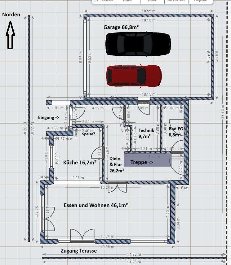

-Kurze praktische Wege von der Garage in die Küche für die Einkäufe. Ich habe einen Sehr kleinen Speiseraum eingezeichnet, bei dem ich vom ehemaligen 2,20m breiten Flur 60cm abgezogen habe, wobei mich um euer Rat bitten würde, ob dies Sinnvoll ist.
Hauswirtschaftsraum oben wo die Wäsche anfällt, im Sommer wird sie dann nach außen auf das Dach der Garage zum Trocknen gepackt.
Bei dem Technikraum bin ich mir nicht sicher, ob er ausreichend ist für: Wärmepumpen Inneneinheit, Brauchwasser-Wärmepumpe, Wechselrichter, Batteriespeicher, Zählerschrank, Serverschrank, Lüftungsanlage. Unempfindliche Technik könnte ich noch in einem separaten Raum in der Garage platzieren.
Zur Lage des technikraumes: Ja ich weiß, dass der Hauanschluss überbaut wird und nicht die nächstliegende Position zur Straße hat, aber eventuell kann man es so argumentieren, dass der kleine Raum zwischen den zwei Mauerwänden Haus-Garage als mögliche Lage dient. Außerdem haben umliegende Häuser Dachständer und es gibt noch zu klären, welchen Anschluss ich bekommen soll.
Von wem stammt die Planung:
-Ehemaliger Bauamtsleiter und durch mich angepasst
Was gefällt besonders? Warum?
- Die offene Küche mit Ess-Wohnbereich und die Aufteilung im Obergeschoss mit dem Hauswirtschaftsraum inkl. Regalfläche und die Größe der Kinderzimmer. Terrasse im Süden mit schönem Ausblick
Was gefällt nicht? Warum?
- Der ewig lange und große "teure" Flur im Erdgeschoss. Hier fehlt mir noch ein Kniff. Hauptsächlich liegt es an der Lage der Treppe aber bei dem versuch, diese neben der Küche zu platzieren, bin ich im Obergeschoss an meine planerischen Grenze gestoßen. Dies ist auch eigentlich der Hauptgrund, warum ich mich an euch wende.
Preisschätzung laut Architekt/Planer: grob mit 450.000 mit sehr viel Eigenleistung im Rohbau
Persönliches Preislimit fürs Haus, inkl. Ausstattung: Mein größter Wunsch wäre ein Haus in Eigenleistung zu bauen um auf 2000€/qm zu kommen. Im nächsten Jahr habe ich hierfür bereits 78 freie Tage organisiert bekommen.
favorisierte Heiztechnik: Wärmepumpe mit Fußbodenheizung (flow30) und Brauchwasser-Wärmepumpe. Für die Außeneinheit suche ich noch einen sinnvollen Platz, eventuell auf das Dach der Garage. Klimaanlage soll in den beiden Etagen in den Flur kommen.
-könnt Ihr verzichten:
Flur 😉, Größe des Eltern-Schlafzimmers, da wir nur 1m rund um das Bett benötigen, wenn ein extra Raum für die Kleider zur Verfügung steht, große Bäder.
-könnt Ihr nicht verzichten:
Größe der Küche, eher noch großzügiger
Nach Sonnenausrichtung der Terrasse im Süden und nach Ausblick im Obergeschoss. Die Lage der Garage ergibt sich von der Zufahrt ebenso wie die Lage des Eingangs. Hier ist mir keine andere Kombinationsmöglichkeit in den Sinn gekommen.

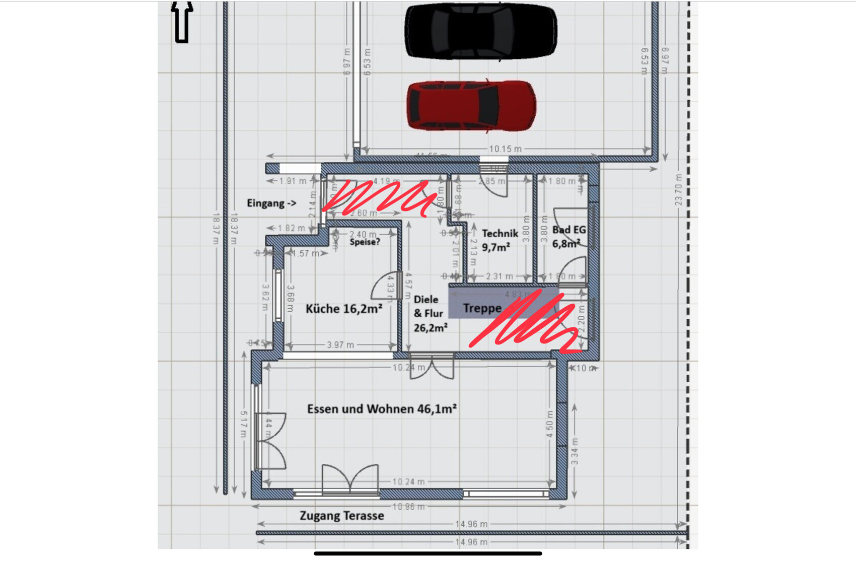

nordanney07.12.25 14:34jannick93 schrieb:
bin ich im Obergeschoss an meine planerischen Grenze gestoßen.Genau deshalb lässt man das auch jemanden machen, der Ahnung davon hat. Meine Meinung: neu machen (lassen)jannick93 schrieb:
Persönliches Preislimit fürs Haus, inkl. Ausstattung: Mein größter Wunsch wäre ein Haus in Eigenleistung zu bauen um auf 2000€/qm zu kommen. Im nächsten Jahr habe ich hierfür bereits 78 freie Tage organisiert bekommen.Wie ist die Eigenleistung ganz konkret geplant? Btw - bei 78 freien Tagen musste ich herzlich lachen. Die ich kenne mit „komplett alleine bauen“, haben alle zwischen zwei und drei Jahren gebaut. Dann übrigens aus Eigenkapital, da 99% der Banken dafür keinen Kredit geben (wir auch nicht).jannick93 schrieb:
Ansonsten kein Bauplan und keine Einschränkungen.Dann gilt der Par 34 Baugesetzbuch? Dann wäre die Nachbarbebauung interessant, denn der Par 34 kann so einiges einschränken, was man als Laie nicht bedenkt.jannick93 schrieb:
Kein Keller, Erdgeschoss im Osten circa 1-1,5m im Erdreich, Garage im hinteren Teil komplett im Erdreich. Zwei GeschosseAlso UG und OG :]Du hast viel zu viel Verkehrsfläche. Neben den sündhaft verschwenderischen Fluren generierst Du zudem im OG einen 2ten imaginären Flur. Diese Fläche kann nicht für den Raum genutzt oder möbliert werden, da hier die Türen gesetzt sind. Der Zugangszipfel zwischen den Kinderzimmer ist ein Zeichen von schlechter Planung. Wenn man das Schlafzimmer durch die Ankleide betreten würde, kann man viel besser die restlichen Räume gliedern.
Die Treppe kann auch besser positioniert werden.
[ATTACH alt="IMG_1897.jpeg"]94141[/ATTACH]
Auch im UG zeigen die roten Flächen quasi die Flächen an, die nicht zu gebrauchen sind und das Geschoss recht kompliziert machen.

Auch sehe ich keine Speis, sondern nur einen Vorsprung, wie die Küche stehen soll dagegen gar nicht.
Wie so oft macht auch hier die gerade Treppe eher Probleme, warum ist sie also so?
Mein Endruck, wie öfter so, dass dieser zwanghafte ugang zur Garage (riecht dadurch bestimmt super im Haus) den Rest des Grundrisses maßgeblich bestimmt. Ich glaube, dass Du dieser imposanten Garage zu viel Bedeutung zumisst und Dir zudem das Geld nachher ausgehen wird an Stellen, wo es das Leben schön machen könnte und davon wirst Du viele vorüberziehen sehen: Kontrollierte-Wohnraumlüftung, Klima, Verschattung, Terrassendach, Möbel, Außenanlage, Photovoltaik etc. pp.
Im OG reicht es, sich alleine die eingezeichneten Türpositionen anzusehen um zu merken, dass das OG Murks ist. Im Bad kollidieren Tür/Fenster sowieso, Flur 17qm und Büro 6,5qm.......bitte such Dir passende Standardgrundrisse und paase sie an für Dich oder noch besser, such Dir einen Architekten.
Es macht ja Nichts, wenn man das nicht kann, man muss es nur rechtzeitig erkennen. Da Dua lange mitgelesen hast solltest Du das schon kennen.
