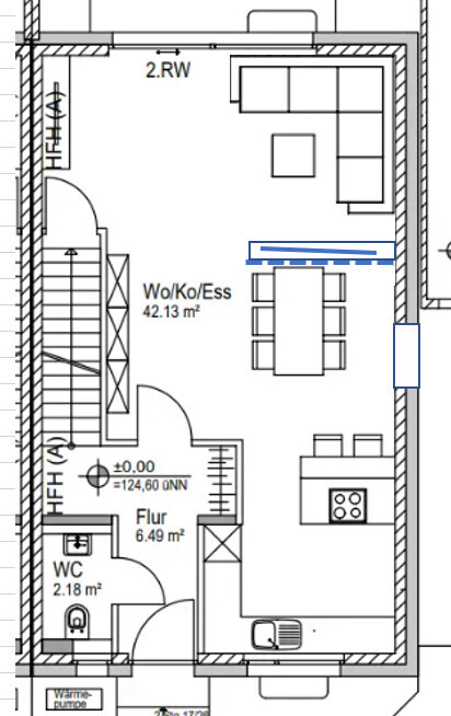

Die letzte Küchenanpassung von @ypg. Das finde ich eine gute Lösung, das Küchenfenster planoben entwickelt dann auch volle Wirkung. kochfeld dann planlinks neben den Hochschränken ... man könnte dann sogar Dunstabzug mit Abluft wählen. Spüle würde ich ggü. an der rechten Wand machen. Damit ist sie vom Sofa nicht mehr ganz so einsichtig und der Bereich vorm Fenster dienst als schöne Schnippelfläche zwischen Kochfeld und Spüle.
hanghaus2023
07.05.23 15:49
Ich würde eventuell einen Raumteiler nutzen um die Entfernung zum TV zu reduzieren.
Offener Wohn-, Koch- und Essbereich mit Esstisch, Sofa und Küchenzeile.

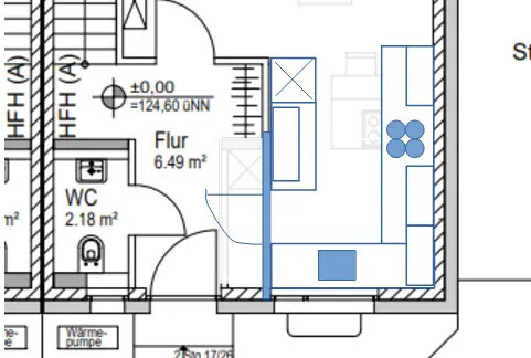

Wir sind tatsächlich noch im Austausch mit dem Bauträger.

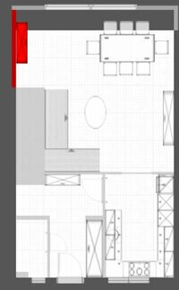

Außerdem hatten wir bisher zwei Küchenplanungstermine (im Küchenstudio) und hatten einen Vorschlag grob auf dem hier basierend:
Offener Grundriss zeigt Küche und Essbereich mit angrenzendem Wohnbereich im Plan
Sowie einen so grob hierauf basierend:
2D-Grundriss eines Hauses mit Flur und WC, Türen und Wände sichtbar
Der zweite Vorschlag gefiel uns dann in durchgeplant deutlich besser und auch nach nem paar mal drüber schlafen, finden wir gerade den esstisch näher an der Küche besser, anstelle von Tauschen von Wohnen + Essen (was die Grundidee war, wie der erste zu Stande kam)
KFB und mein Mann finden aber dass die Tür in die Küche öffnend mehr Sinn macht, auch wenn da der Geschirrspüler ist. Das ist jetzt gerade grob der Planstand.
