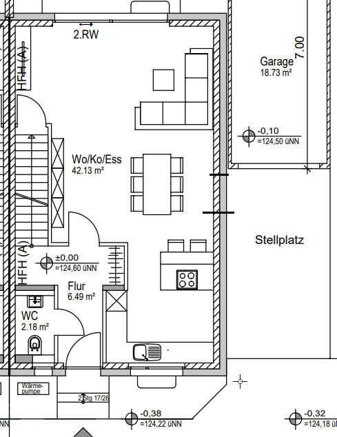

mayglow
26.04.23 17:12
11ant schrieb:
Ich würde es (bodentief) "unter den Zwischenraum zwischen den Giebelfenstern" setzen.
Hat das bautechnische Gründe oder einfach der Hübschheit wegen? 🙂
Die Dame der Sonderwunsch-Abteilung (toller Name) meinte, ich solle das Fenster mal skizzieren, dann können sie das nochmal prüfen. Also müssten wir uns das wohl mal überlegen 😱
Wenn ich "den Zwischenraum zwischen den Giebelfenstern" runter ins EG übertrage, komme ich auf etwa sowas:
2D-Grundriss: offener Wohn-, Koch- und Essbereich, WC, Flur, Treppen, Garage
Der Ausblick ist so vielleicht nicht der schönste (neben dem Stellplatz kommt dann ja unsere von der Stadt verordnete Zwangshecke 😉) aber ich denke schon, dass das helfen würde? Licht wird wohl allgemein eher diffus sein und nicht direkt reinprallen (zur Erinnerung: Norden ist planunten, das Fenster ist sehr genau nach Westen), aber das hat ja auch seine Vorteile.
26.04.23 21:12
K a t j a schrieb:
Nunja, es geht ja darum, die umgesetzten Wünsche des TE zu maximieren, weniger den Knobelspaß.
Nun ja, ich habe mich aber hierauf bezogen 😉
mayglow schrieb:
bei denen ich mir jetzt schon sicher bin, dass sie einige Forenmitglieder unglücklich machen werden.
By the war: immer größer und mehr werdend führt doch hier im Forum meist zu nichts, was am Ende auch gebaut wird. DAS nenne ich nur Spielerei.
Aber ich habe meine Vorschläge gemacht.
Auf jeden Fall.
Ich würde dennoch das OG mit der Planung einbeziehen.
Was ist denn jetzt mit der Treppe? Kann man die in dieser Position ändern oder nicht?
