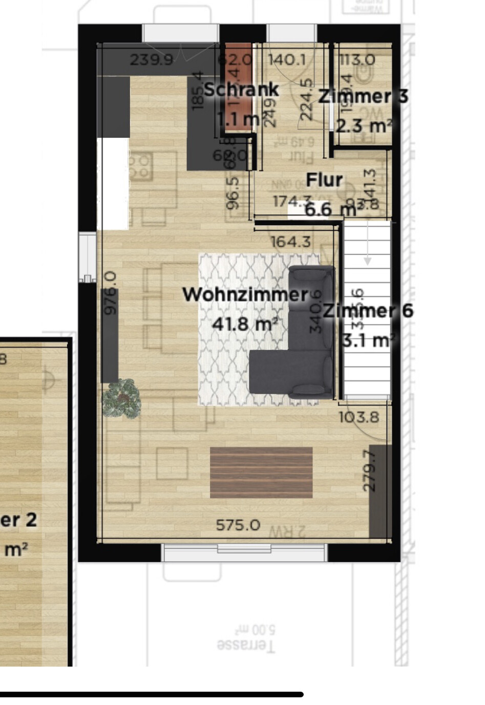

Essen an der Terrasse kann dann auch im Sommer, wenn es vielleicht mal nicht ganz so schön ist oder sehr windig trotzdem den Vorteil haben, auf der Terrasse zu grillen, Schiebetür weit auf und man sitzt dann doch drinnen zum Essen, mit dem direkten Außenbezug.

K a t j a schrieb:
Aber da müsste schon ein 2. WC-Rohr rein.
Ich wurde auch schon (nicht hier im Forum) gefragt, warum im OG Badewanne und Toilette eigentlich nicht getauscht sind (weil die Toiletten in der Standardplanung nicht übereinander sind) und nun frage ich mich ob das nicht eh schon zwei sind (weiß ich aber nicht). Der Eingangsbereich wirkt so auf jeden Fall sehr viel großzügiger, ansonsten ist es so richtig "open plan". Aber dafür ist nen extra Fenster dann definitiv auch Pflicht.

mayglow schrieb:
... ansonsten ist es so richtig "open plan". Aber dafür ist nen extra Fenster dann definitiv auch Pflicht.
Yep, alles oder nichts. 😉
Egal, was Ihr am Ende draus macht, ich hoffe, Ihr bekommt die Westfenster. Ohne fände ich es sehr trist.
Ja, wäre ohne die Fenster halt schon sehr das Potential von nem Reihenendhaus gegenüber nem Mittelhaus verschenkt. Ich hab jetzt die Mail rausgeschickt (aber erst heut abend), also schauen wir mal.

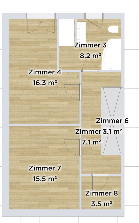

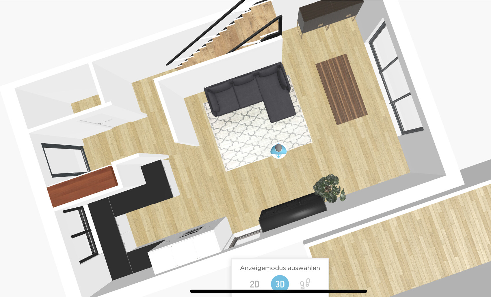

Das unter anderem, aber eben auch den Kellerzugang aus dem Chillbereich rauszuhalten. Dann lieber so mit einem _geraden_ Direktzugang von der Küche zur Terrasse. Die Schiebetür engt nämlich die Möblierung zusätzlich ein… das Sofa ist hier nicht gut zu stellen, Slalom will keiner gehen.. … hätte auch den Vorteil, dass man im Aktivbereich den Zugang von Terra zum Keller hat.
ja, und dann der relativ komfortablere Blick zum TV.. könnte man auch von der Küche aus haben.
Ich habe die Küche nochmal verändert, Hochschränke als Eyecatcher, mit Kaffeebar oder sonstiges Highlight am Eingang der Küche.
Im OG ist das Bad vergrößert. Man bedenke, es ist das einzige Bad im Haus.
